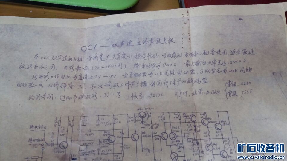

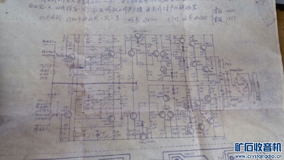

这个OCL 电路好奇特啊
发表于 2017-10-15 08:30:04 来自手机 | 显示全部楼层
这个是标准的OCL电路,标准的双电源供电。供电的单电源利用电阻分压原理,将电阻的串连点(中点)作为参考接地点(零地位),电路中叫这种方式:为悬浮接地。没啥好奇怪的!
发表于 2017-10-15 08:30:06 | 显示全部楼层
大孔景元 发表于 2017-10-15 08:23
虽然涉假,但电路设计还是很巧妙的
谈不上涉假,您应该能够想到从前的确有过这样的电源设计,那时如何利用无中心抽头的变压器有过一个热潮。
事实上,地接在哪里,是一个人为的问题。
发表于 2017-10-15 09:02:18 | 显示全部楼层
longshort 发表于 2017-10-15 08:30
谈不上涉假,您应该能够想到从前的确有过这样的电源设计,那时如何利用无中心抽头的变压器有过一个热潮。 ...
不单是变压器,一段时期大容量电解电容比较贵,也难找,
发表于 2017-10-15 10:25:41 | 显示全部楼层
二个电阻为平衡输出电平
发表于 2017-10-15 10:29:37 | 显示全部楼层
真正otll有正负电源,这电阻应接输出端作负反馈及自动平衡输出直流电平
发表于 2017-10-15 12:06:38 来自手机 | 显示全部楼层
为了平衡中点电位,一路前置放大用了负电源,一路用了正电源。作者高明着呢。
发表于 2017-10-15 12:09:58 | 显示全部楼层
这是非常典型的OCL电路,只是电源与一般电路不同,这种电源电路有一最大的优点是悬浮接地,因此不易烧喇叭。我在80年代做的第一个OCL功放电路其电源就是采用这种电源,而OCL主电路则用的是77年无线电杂志上的,因此是两电路的组合。
不要将这种电路认为是所谓的OTL电路,那样就大错特错了。
 楼主| 发表于 2017-10-15 12:10:11 | 显示全部楼层
图纸上两个前置都是用正电源,另外两个前置的稳压二极管都画反了!作者不会连晶体管串联稳压电路都不会吧,,,,

我现在正整理这个电路了,等一下我就把这个电路所有我认为可以吐槽的地方都列出来

发黄褪色的图纸总是让人出错,等着我一会儿把清晰图纸发过来吧

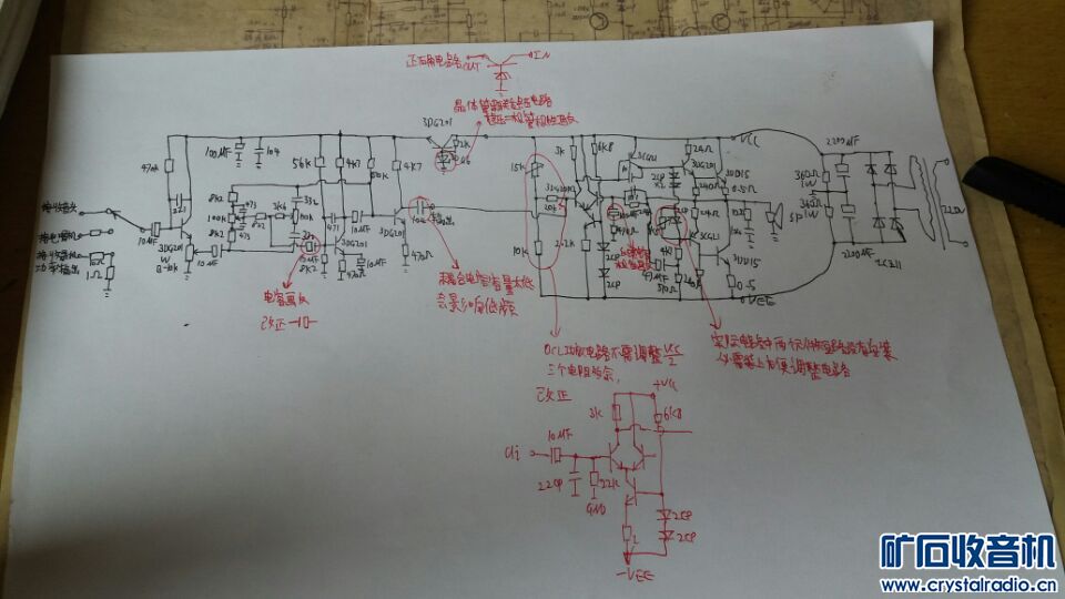

 楼主| 发表于 2017-10-15 12:51:11 | 显示全部楼层
原图和电路说明都发上来,还有我整理后的电路都发上来,用红笔批改一遍让大家看看这电路多么差劲。
首先我想说这电路就是ocl功放电路,对于某些坛友说的otl另一种形式,我不赞同。变压器没有抽头,但是用了悬浮接地的方法,和带抽头的变压器的效果在这里可以看成是一样的。所以差分放大电路那三个电阻没有什么实际用处,这就是我的看法,图纸上错的地方用红笔批改了。不一定对,欢迎各位讨论
 楼主| 发表于 2017-10-15 12:53:45 | 显示全部楼层
真不知道80年代多么贫穷,三极管改成二极管使用,变压器都不带给加个抽头,看来那时otl电路盛行,所以ocl 电路才设计得那么差劲
发表于 2017-10-15 13:01:35 | 显示全部楼层
那个可调电阻应该是为了解决悬浮地与上下臂电压不对称的吧。尤其是前级只用了正电源,显然正电压绝对值会小于负电压的。
