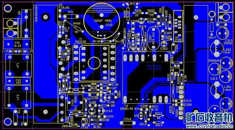

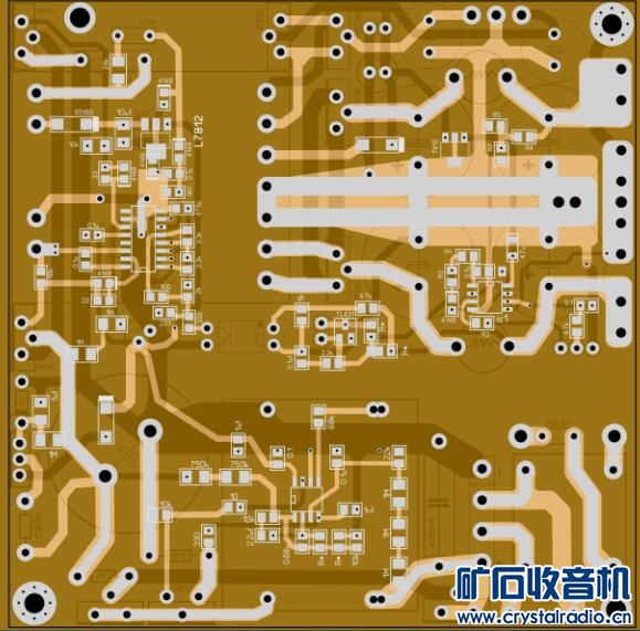

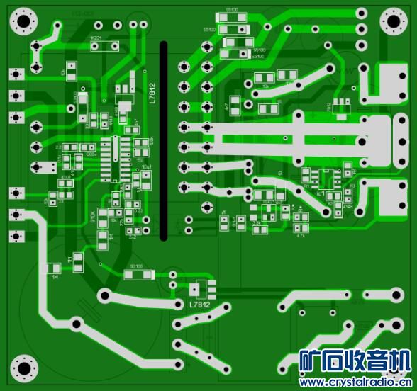

  先看一下二种电源的PCB板,至于为什么采用这样的布局,原因只有一个,板子打样便宜,自已学习试验用就不需要通那么多的认证,但基本安全还是要有的。
  采用L6599D和L6562芯片组合有PFC的PCB板,在应用中有PFC的升压电路与没有PFC作比较,效率是能提高2-3个点,但电磁幅射比较大,不知是不是没做好。所以在功放上均取消了PFC,仅用于半可调电源上。
  采用SSC3S910芯片的PCB板,该板取消了PFC,该芯片的优点全程软开关、瞬间供电能力更强、纹波更低特别对100HZ的抑制能力更好,并自带起动电路宽电压供电等。缺点是价格高,是L6599D十倍。还有该芯片的制作资料极少,所以制作有难度

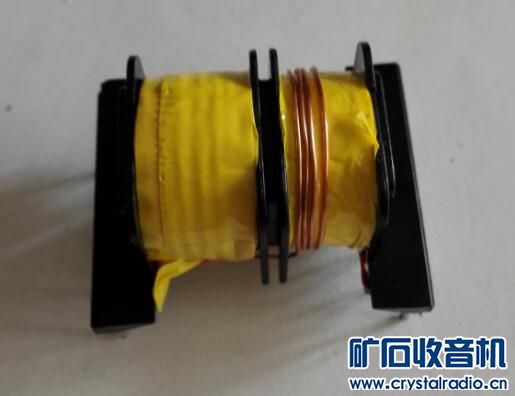

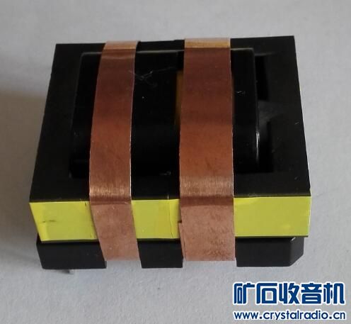

   磁集成变压器绕法
    磁集成变压器就是采用双槽骨架,初级用0.1X80的线,在大槽内绕30匝,次级主线圈用0.1X120双线并绕9匝在小槽内,小电压和辅助电压均绕在小槽内,主线圈绕法见图示。绕好后装上磁芯调整电感和漏感,调电感先不磨芯,用胶带在二侧垫一到二层,初级电感在580uH左右,漏感75uH左右,双线二端的漏感要尽量一致,误差越小越好。变压器不需要浸漆就可上机试,因是软开关电源所以没有一点噪声。

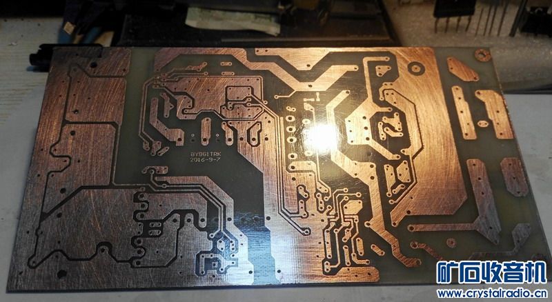

发表于 2017-10-12 16:20:56 | 显示全部楼层
whmks 发表于 2017-10-12 12:29
哈哈基本没人感兴趣,再发张直接可用的电路图并初解各脚功能,看看有没坛友参与探讨。
以前做一台不带PFC的LLC时,曾经设想用您这样的启动电源,担心可靠性有问题,没敢用。最终定型是用了另一路反激电源的辅助绕组给LLC供电。
这个启动电路您用了多久?没问题吧?
另外,您用什么工具磨磁芯?普通锉刀磨不动,我这是垫纸调好电感量后就不动了,就这么用。
LLC电源最大做过一台350W左右的,PFC用的是L6562,LLC部分用集成开关管的FSFR2100,布线比6599简单些,但调试时烧了就要换整块IC,麻烦。PFC电感不沁漆,在某个输入电压下总有轻微的叫声,没管他。这台电源整机效率最高做到了93%,没实际用处,弄完就丢一边去了。

  磁芯是用金刚砂轮,不过电源变压器也和你一样垫胶带后直用,PFC变压器就磨芯浸漆。
  绕电源变压器次级有些不一样,你的绕法漏感相差3%左右,我的绕法在最后一匝少些调一下可在0.5%左右,上面数据绕的变压器最后测漏感74.5uH和74.2uH,因要用于功放所以越平衡越好,不知对否。

金刚砂轮磨磁芯,收到了。下次我也试试,角磨机陪金刚砂切割片,应该也行。
主变压器的漏感数据忘了,回头翻番笔记。按图上的数据和工艺绕的变压器调试通过,自然冷却输出250W以上的功率时温升不超标。因为辅助绕组是热地,为了增加安全性,把它绕在初级测了。
