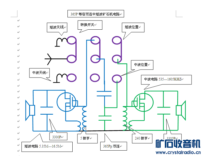

这儿介绍一个巧用365P双连制作中短波矿石机电路。许多朋友手头有365P两连可变的较多,其中一连用作中波矿石机,配用电感量为 240微亨的调谐线圈,频率范围为。535到 1605KHZ。在设计短波电路时,把双连串联得到一只 185P的可变,配用电感量为 5微亨的调谐线圈,频率范围为 5.35M到16.5M。这样频率刻度度可以中短波共用。只要通过转换开关就是方便转换中短波,电路如图,提供给想制作中短波矿石机的朋友参考。主要参数已经标上,没标上的参数是矿石机通用参数。这样电路看起来更简洁。

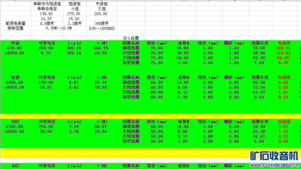

365P可变电容,相应的调谐线圈电感量约为240UH,0.04*660股的线径大概为1.73,这样绕制折匝就要看绕的筒径而定,加多宝直径多少我不知道,但这样粗的线,绕制的直径过小会造成线圈过长,性能不能达到最佳,我觉得绕直径90MM左右较为合适,设计的参数表如下,另外0。04*20股的线径不能确定,这样就不能确定绕的匝数。你可以边绕边测量到满足要求为好。
表中主要三项,一个是调谐线圈的筒径,天线线圈的筒径可以适当大一些,正好能套在调谐线圈上移动调节。天线线圈的匝数采用调谐线圈匝数的二分之一到三分之一之间,如果用场管电路,多制作一个检波线圈即可。

 楼主| 发表于 2017-10-6 10:40:08 | 显示全部楼层
有些朋友手有的差容双连,分别为 270 和 290P大的一连做中波,小的一连做短波,也可以双连串联作为短波连,相就的电感量如表中如示,电路图参考上机的电路,只是参数不同,电路完全相同,
 楼主| 发表于 2017-10-6 10:53:46 | 显示全部楼层
smchun 发表于 2017-10-6 10:26
沒有电感表,烦请许老师标一下线圈圈数,线种,以便于仿制。谢谢!
表格中的是空心线圈参数。如果要采用磁棒线圈,以单根一厘米直径,长二十厘米的中波磁棒为例,直径一毫米的李兹线中铜密张五十五匝左右,对于短波来说,等容双连串联后电容为 183左右,用的电感量为 6.6微亨,如果用的单根一厘米直径,长二十厘米的短波磁棒,刚调谐线圈采用一毫米左右铜四五毫米左右绕十匝,可以压缩拉松进行调整,如果只是个大概也可以满足要求,有电感量校正最好

发表于 2017-10-6 13:03:45 | 显示全部楼层
 楼主| 发表于 2017-10-6 15:30:51 | 显示全部楼层
hanzhg 发表于 2017-10-6 13:03
中短波公用一个电路,只是切换线圈和双联是否可行?
你理解错了,不是公共,是分别使用,公用是同时使用的意思,分别使用就互不影响,在中波的时候,只使用一连,在短波的时候,将二连串联使用,都是独立使用的,只是通过转换开关达到转换目的。

 楼主| 发表于 2017-10-10 20:28:06 | 显示全部楼层
开始发的图有一个小差错,现在重新发一下,有原理图也有安装图,原来发的红色部分的那个线应该连接到栅极的,画错了,重新发图更正一下,
