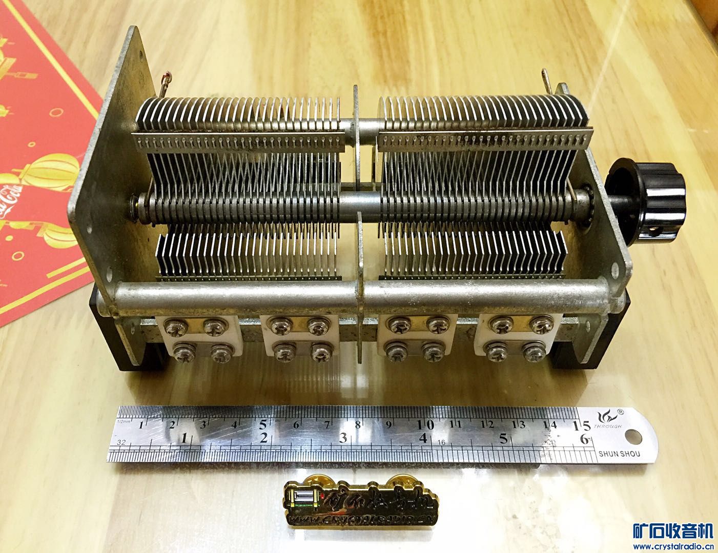

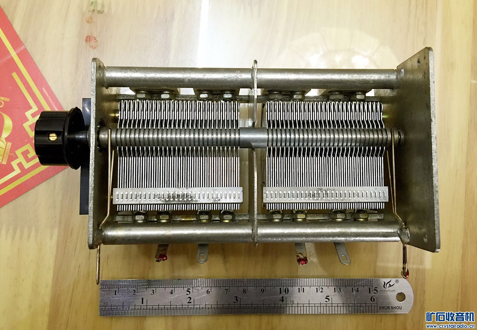

今天下午去上海最大的电子交易市场-上海虬江路电子产品市场,淘到一只1130 P ×2的空气双联,看看品相不错40元拿下。回到家用电容表测试了一下,两连容量误差很小,跟踪误差也很小,非常满意。但是就是心里没有底,用这么大容量的可变电容做调谐电容,与之配合的电感线圈的电感量肯定要减少,这样的话对接收性能有没有影响?目测这个可变电容器的绝缘体用的是陶瓷材料,Q值不会差。请问矿坛老师、高手、大伽们:这个双联可变电容器做矿机合适吗?在这里先谢过了!

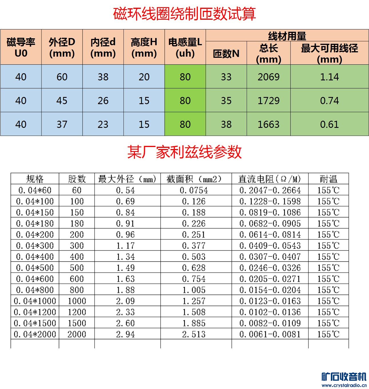

楼主的可变电容看起来Q值应该不低。我简单计算了一下,如果用它制作矿机,谐振在中波电台低端频率需要适配的电感量大约为80uh。
根据下面qg2007老师提供的磁环电感计算公式,并结合市面上可见的几种磁材及某厂家的线材资料试算了下须绕制匝数与可用的最大线径:
http://www.crystalradio.cn/thread-217588-1-9.html
其中可用的最大线径是按照磁环内径/匝数算得,未考虑留间隙。
这种大容量可变电容与多股数、小电感量线圈搭配可能得到较高Q值的电感。这里有国外爱好者采用660/46 Litz线在R40C1 37X23X15磁环上绕制34匝后得到的电感实测数据可供参考:
http://theradioboard.com/rb/viewtopic.php?f=2&t=5586&start=165

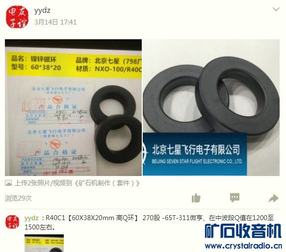

另外,本坛友谊电子张老师新进货的60X38X20mm R40C1指标似乎不错,至少能在确保电感具有较高Q值同时获得更大的电感量,以便于常见可变电容适配。根据他提供的信息,用270股线绕65匝电感量为311微亨,在中波段Q值在1200至1500左右。
https://user.qzone.qq.com/125237674/main
如果使用楼主介绍的可变电容,搭配用大股数利兹线(例如660股或更高)在这种磁环上绕制的线圈,可能会有更好的结果?

还是拆除中间的定片后,从中间锯断定片的连接片,就改成4联最好。对双联损伤最小。只是一分为二的定片组间 ...
谢谢你的创意思路,还有清晰明了的照片!

恭喜老虎哥得宝,是个好可变,根据容量可以有二种用法,一种是做大环线圈,大环边长达到八十厘米和一米时,分布电容就有八十P左右或以上,加上最小电容的容易,估超级大环线圈时,电容的最小值就100p多,乘以九倍 ,电容最大值就要900P以上。所以这个电容合适做超级大环线圈,线圈电感量90到 100微亨左右,还有一种用法是双连可变串联使用,这样得到 约 500P左右的电容,适合做直径五六十厘米左右的中环线圈,因为五六十厘米左右的线圈分布电容就为五十P左右,加上电容的最小值,再乘九,就为五百多P,所以,你这电容适合做中环线圈和大环线圈,这样可以不用天地线直接接收远台信号了。所以说是非常不错的可变,恭喜得宝

容量太大,可以考虑两个联串联使用,容量应该是一半,可以。
如果不改变线圈参数,向下可以覆盖长波,减小 ...
好的,非常感谢!

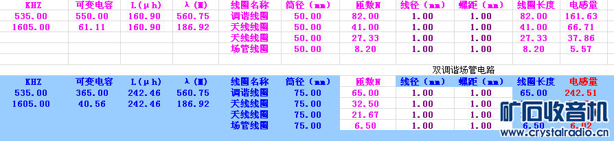

大概参数表
