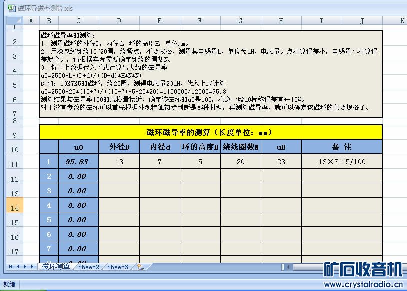

这个磁环导磁率测算公式是梁老师从网上找的,很有用,对于未知导磁率的磁环可以计算得知,新买的磁环也可以用此算法验证。
由于计算公式比较麻烦,遂将其表格化,方便计算和留存资料。

这个公式是测算镍锌NX磁芯的
 楼主| 发表于 2011-10-8 09:49:26 | 显示全部楼层
其他磁芯测试只能是相当于NX磁芯的规格参数,至于什么材料做的,估计要化验了。
