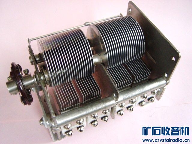

淘到一只1130 P ×2的空气双联,可以做矿机用吗?

我也有个一样的,感觉用处不大。
发表于 2017-9-30 07:46:55 | 显示全部楼层
动动手将其改成四联是最好的方案。

我用这个可变做过一台,20ml针筒28圈,两根Φ10×200磁棒,电感80μH,不用地线,在高端收到两台。
发表于 2017-9-30 09:16:55 | 显示全部楼层
测一下最小容量有多大,可以串联适当固定电容,分几档还做双连用.
发表于 2017-9-30 10:03:17 | 显示全部楼层
好东西,品相很好,瓷座空气联,配上高Q值线圈,做个双调谐矿机,性能会非常优秀
如果嫌容量大,动片拆掉几片

这等大容量的双连可变电容器很适合做大直径线圈的矿机,起效果会优于普通的365PF。

换做是我,我会我会盖片距做成大功率天调短波天调,这玩意价格不菲呀,普通360P空气连就够用喽

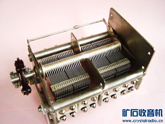

还是拆除中间的定片后,从中间锯断定片的连接片,就改成4联最好。对双联损伤最小。只是一分为二的定片组间无隔离片,但对矿机无影响。有图为证。
