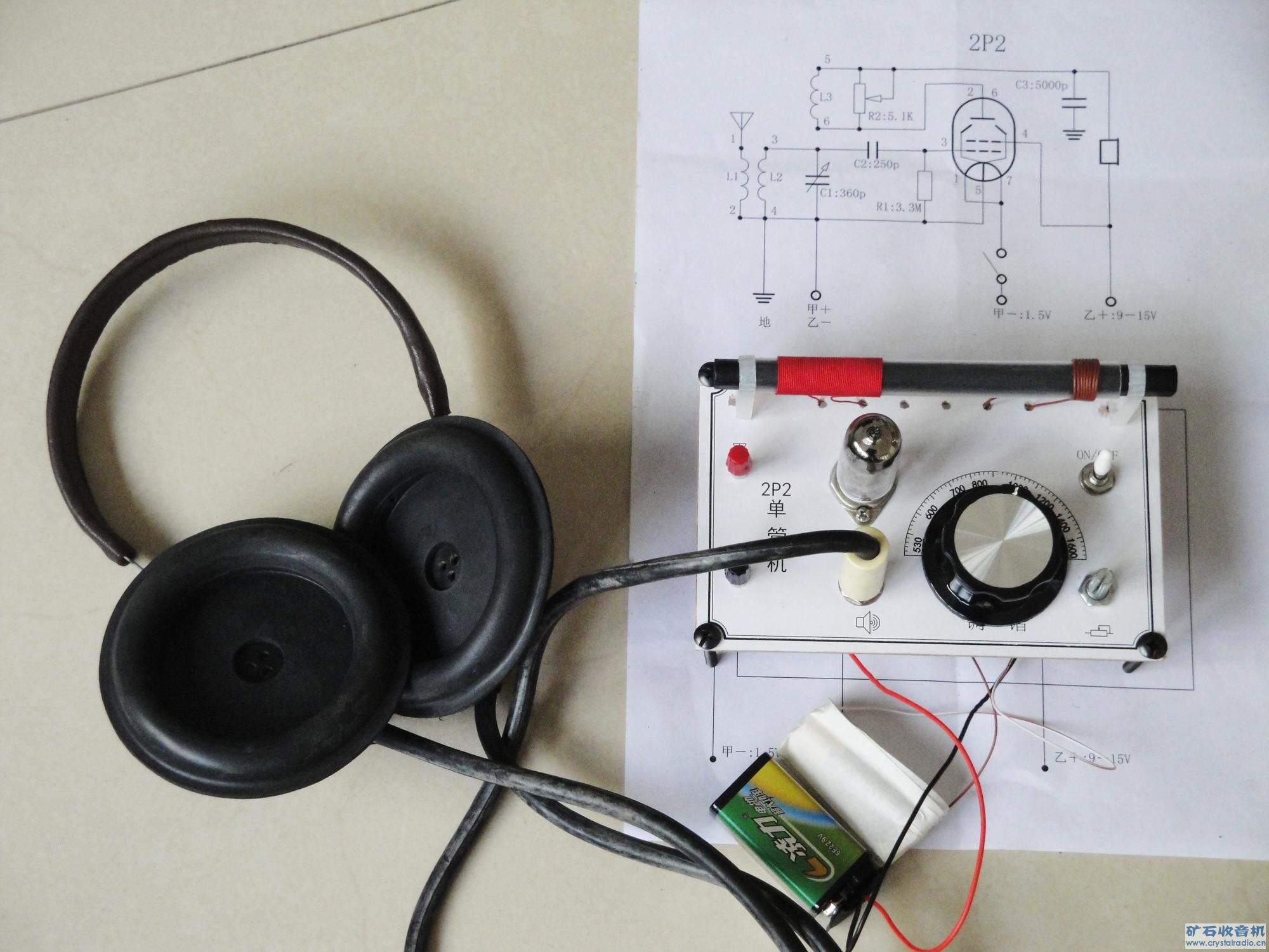

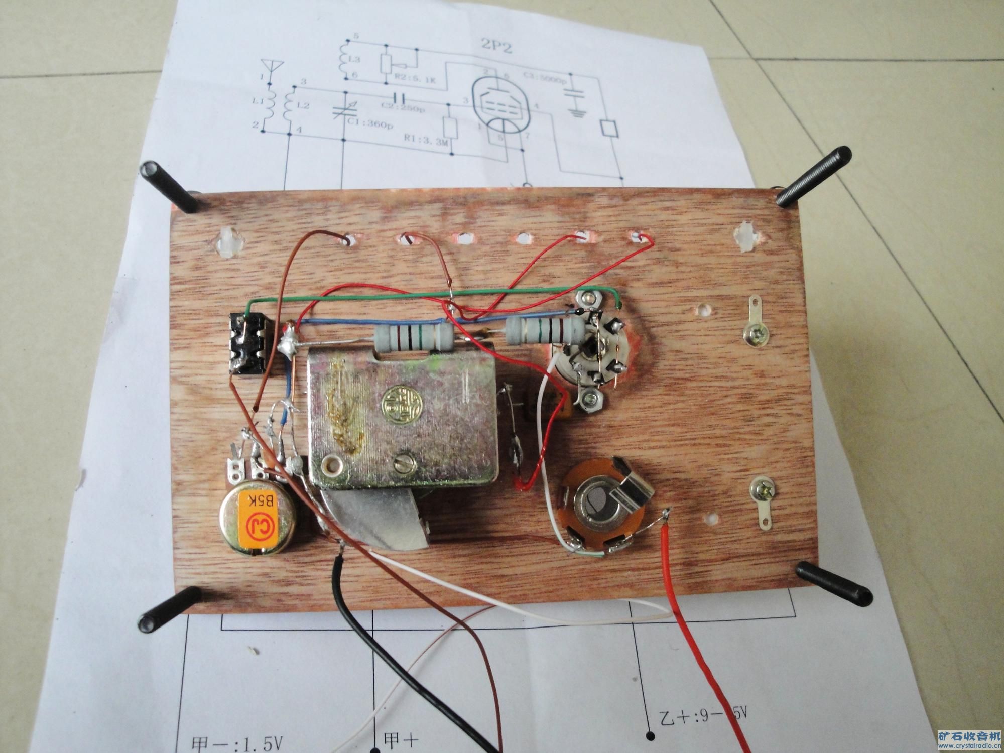

首先感谢坛友“佳芳花店”的无偿帮助,今天装配一次成功。没有3.3M的电阻,用了两个1M的串联,再生线圈用四芯电话线的一芯,8圈,调谐用0。4×60多股线,没数几圈,大约56圈,电感240微亨,绕在奶茶的管上,没有天线线圈。甲电1。5V。乙电9V。再生调的时候,酒啊........酒啊........酒啊........喝!!!搞定!!!不用天线,4k耳机听强台震耳!选择性超好!在暗处还可以看到微红的灯丝。下一步给它做个好看的盒子装起来。上图。

灯丝都红啦!管子要受伤的!!所以灯丝里串联一个1N400系列的二极管!

漂亮!但是这种传统经典的串联式的再生对调谐会有影响,再生圈里有直流流过,哪怕是很微弱的,多少会影响Q值,降低灵敏度,而且有失真。用了磁棒线圈会特别明显。楼主在调试过程中肯定有体会,就是在调再生的过程中电台会漂移。我建议可以改成并联式的再生形式,这样要多用一只可变电容接地,效果会好一点:一是电台漂移会很小,二是灵敏度会增加一点,三是不会增加失真。如再加一个高扼圈,声音会响一点,
[ 本帖最后由 中山 于 2010-11-29 12:17 编辑 ]
 楼主| 发表于 2010-11-29 15:19:50 | 显示全部楼层
回复 14# 中山 的帖子
我只会照搬硬套,不会变通。您所说的飘移情况似乎不存在,但是失真的情况很明显。我参考了以前的图,重新画了一下,您看是图1还是图2符合您的建议。小辈在此谢谢了。
