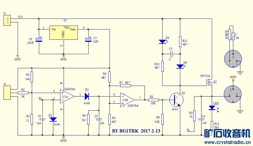

发表于 2017-9-15 15:24:39 | 显示全部楼层
白菜白光控制板电路图:
控制板12-24V供电都可以,区别是焊芯功率大小和焊头升温时间。
实测:
12V供电时,大概40秒至1分钟升温到熔锡温度。因功率较小,对付PCB上的一般焊点没问题,对付大焊点有些吃力。找了个小盒子装控制板,专门做了个低压烙铁在车上用(发动机不转时18W,发动机启动后24W),一般焊接都没问题。换大马蹄焊头提高热容量,调高温度,也能对付大焊点。
24V供电时,大概8秒钟左右化锡,除超大焊点以外,其他都应付自如。
关于电源,如果不经常焊接MOS原件,用24V3A的开关电源就可以。如果不经常焊接大焊点且对升温时间不在意的话,12-24V的电源都行,最好拆掉Y电容。
最好还是用变压器供电,80-90VA,次级电压20V左右,配个5A硅桥和1000UF的滤波电容即可。
以上两种电源,尽量配可靠接地的地线。
发过几个折腾白光焊芯的帖子,供参考:
http://www.crystalradio.cn/thread-1355371-1-1.html
http://www.crystalradio.cn/thread-1359417-1-1.html
http://www.crystalradio.cn/thread-1433453-1-1.html
