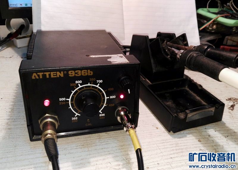

买了白光焊芯等配件后,把936和白光都琢磨了一遍,对比一下,其实936没那么不堪。
这焊台原配的936焊芯实测加热功率50W左右,白光焊芯70W左右。
白光功率大了20W,焊头热容量又比936小,这是白光升温快的窍门。
936测温元件是单独的,白光的结构比较讨巧,热电偶和发热丝串联。白光的测温“灵敏度”会比936好一点。
控制电路两者思路相同,热信号采集加比较判断。区别是936交流供电,开关元件是可控硅。白光是直流供电,开关元件是MOS管。白光控制器受焊芯结构所限,还有个缺陷,不能实现占空比100%的连续加热。尽管影响不大,但焊芯不能全力“干活”毕竟是有点遗憾。
350度左右的预设温度,936升温用时20秒以上,白光小于10秒,这是两者的最大区别。恒温后,936加热2秒断5秒,白光加热1秒断5秒,由此可见白光焊头的热容量比936小不少。

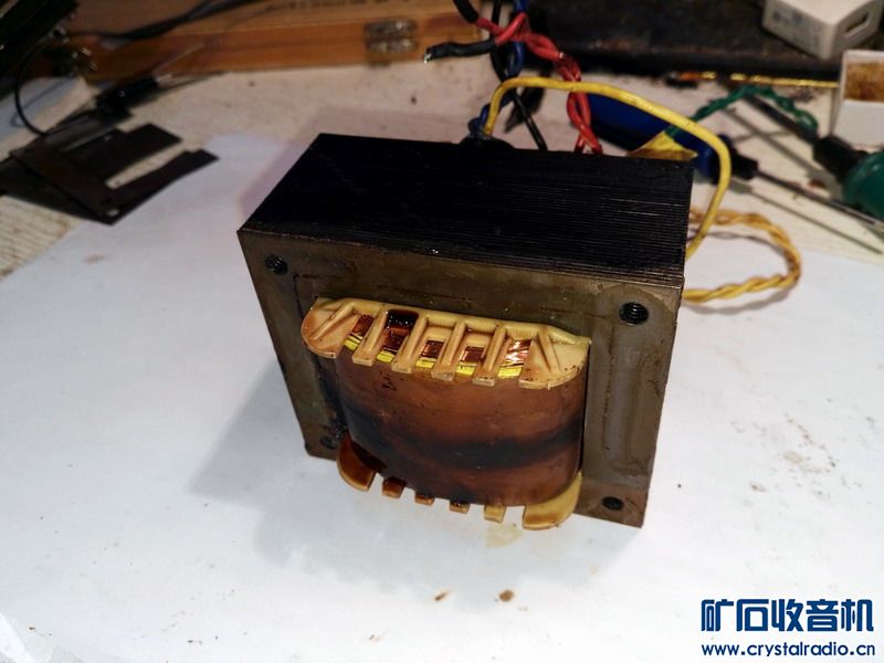

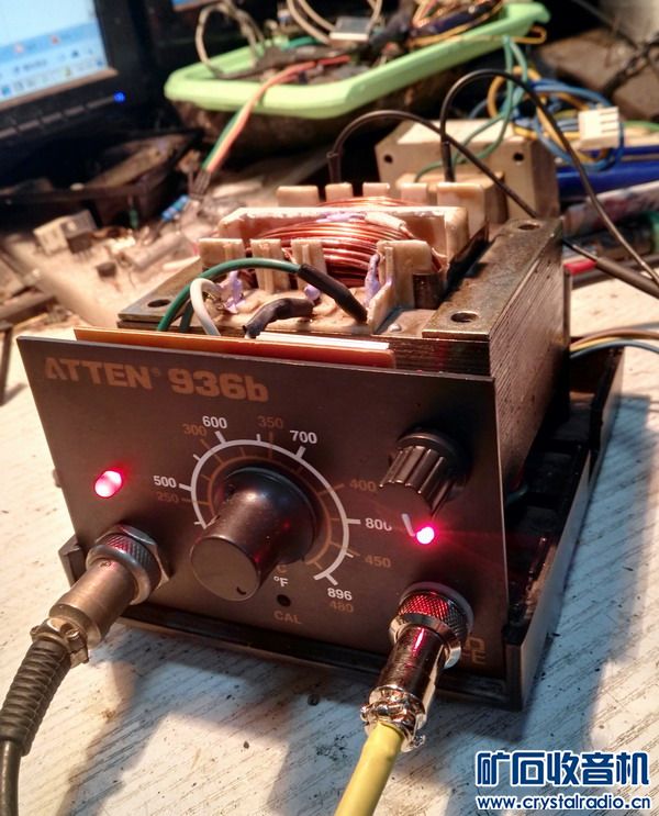

实际使用效果,个人感觉两者没太大的区别。升级变压器后,936供电AC25V,白光供电是DC24V,对付比较大的焊点,两者表现没有太大区别。
增加白光手柄并没有占用很多空间,不影响原936的功能。变压器升级后足以支持两个手柄同时工作,没道理拆除936手柄。而且这俩手柄分别陪了不同形状的焊头,有些形状的焊头白光并没配,936还是要继续用的。而且对付特大焊点、偶尔焊接薄铁板时,俩手柄同时用,130瓦的功率比单独一只白光强劲很多。
