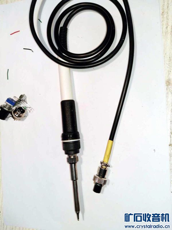

网上有很多白菜白光的介绍,都说好用,忍不住也弄一套白菜白光玩玩。
网购的两三套的配件:
一套手柄、焊芯、控制器套件,另加了一个手柄、两个控制器和3个焊芯留作备件用。
焊接好手柄和插座连线:

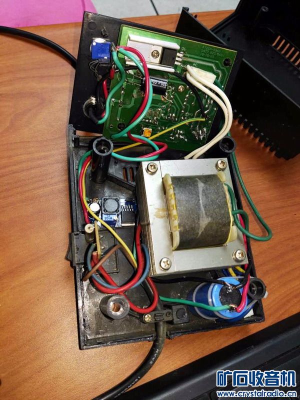

廉价963焊台内部是这个样子:
白菜使用的是DC电源,因此增加了一只整流桥,供电来自原963的AC插座。
面板右侧剩余空间钻孔,安装插座、调温电位器、指示管和控制板:
963供电电压为AC25V,整流成直流后,加了一只2200UF的滤波电容。实测DC电压为36V,担心控制板压力比较大,又增加了一块2596稳压板,把电压稳到24V左右再给控制板供电。

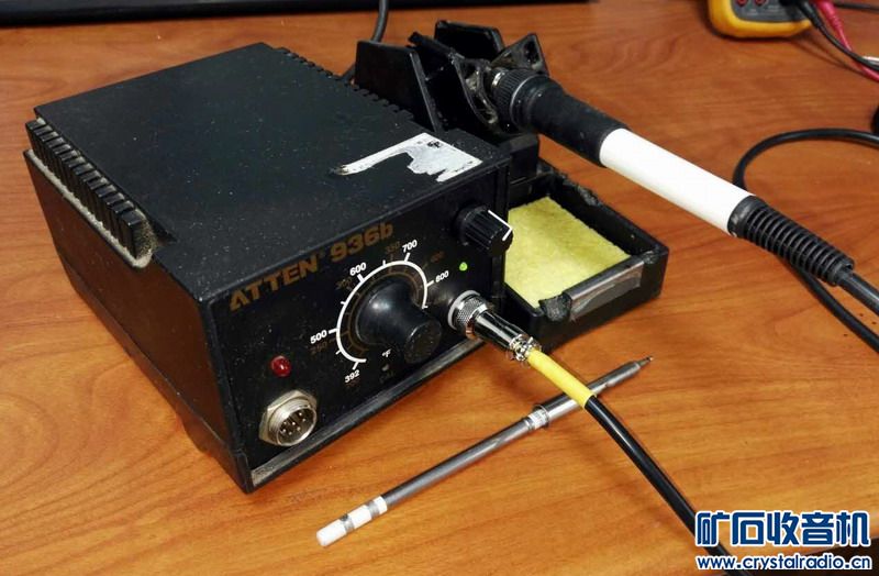

装好后的外观,两个插座,兼容963手柄和白光手柄:
原963的变压器功率不足,焊芯加热时电压跌落到19V左右,虽然不太理想,但也够用了。
上电后指示灯呈红色,焊芯加热,约13秒左右进入恒温状态,还可以。恒温后指示灯红绿交替显示,间断加热维持恒温状态。
使用感觉比963强点,也没网上说的那么神奇,还可以吧。需要注意的是963的变压器功率不够,加热时处于超载状态,变压器温度比用963手柄要高些。白光手柄的温度不要调的太高,否则长时间使用时变压器受不了。

发表于 2017-2-7 14:28:09 |
纠正应为936
 楼主| 发表于 2017-2-7 15:03:11 |
还真是,谢谢提醒。

 楼主| 发表于 2017-2-8 16:10:34 |
grandchen99 发表于 2017-2-8 15:11
顶楼主贴!我的936焊台改了用白光后变压器烧毁了烧得很惨,看样子也是变压器功率不足!
那个小变压器是66片,叠厚25mm,按铁心大小计算,功率只有20多瓦。
白光焊芯加热时,电压拉低到19V,加热功率大概40瓦左右。加热功率比额定功率整整大了一倍,虽然不是连续供电,但用狠了这个小变压器也够呛。
这两天的经验,调温电位器最多放在12点位置,大概加热1秒停3秒,连续烧了5-6个小时,变压器温度60度左右,这个工况下可以连续使用不出问题。
如果温度调的太高,加热时间长停顿时间短,长时间工作变压器必烧。
