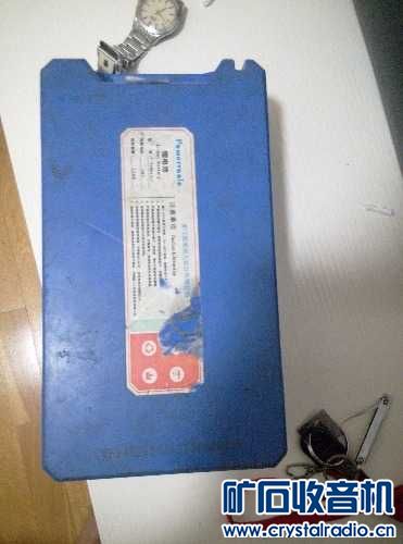

一块超威4812锂电池,在修车店老板那里50元买的。老板说只能跑10多公里。装车试跑,500米就保护了。只好拆开检查。十三串,软包,没有看到鼓包。测试电压,总42伏多,单串基本都是4.17伏,唯有正极第一串3.17伏,落后和保护的就是它了。就对这个落后的单支充电。图中焊接两条线的就是充电的线。总共充了十来个小时,达到4.20伏,计算电量应该冲进12安时多一点。放置两天过后,电池电压仍然4.17伏,看起来漏电并不厉害。不解的是,什么情况下,大多数基本满电,这一串会低到只有3伏多?就是单支漏电这么简单?

五十块买到只有一串电压偏低,其它十二串都正常的锂电,楼主赚到了!
串联加保护板的电池组出现单串电压偏低过早保护很正常,两个原因,一是该串质量下降,单换该串即可。二是由于多次循环使用,该串充电稍慢或放电稍快,又或者两个原因都有,造成每次未充满,其它串充满保护了,放电时先放完保护,而再充时更加是未充满,其它的都没怎样放电,所以一下就满满保护了,等下次放电,那串就更快的保护了。
解决方法,对该串单独充电,使用时如果正常,就是上面的第二个原因。以后串充时间加长点就可以了。否则就换。另外保护板也耗电的,但一般是用负极数起第一串。

朋友高手。圆满的解决我的困惑。落后的充好以后,感觉没有什么大问题。估计几个循环过后,会再次出现毛病。谢谢朋友了。

软包装的质量下降与否也不能单看鼓不鼓包的,如果单独充满,一使用起来,又是那串电压降得飞快,那就换那串,不用问为什么,十个手指都有长短,串联电池也一样。

朋友谦虚了。看得出来至少是经验丰富的玩家。关于这组电池,打算观察是漏电还是容量下降,如果是漏电严重影响使用就换掉,如果只是是容量下降,准备并联一块适当的电池上去,平衡容量。这样简单一点。不知思路是否正确?
