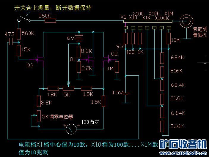

理论上看运放肯定要比分立元件在线性,耗电等方面要胜过一筹,但是有点不解的是,进口的带放大电路的指针表,使用运放的不多,好多都是分立元件,是考虑成本吗,我使用的那台TRIO --108,也是使用K30A场效应管,不过这个表的线性非常好,从电路图上看,也没有发现什么地方进行补偿。

你好,可否将你的这台TRIO --108表拿来展示一下,从未见过此表,另外是否有此表的完整电路图。

我以前发过帖子了,里面有详细介绍,测绘出来的原理图,详见http://www.crystalradio.cn/thread-359456-1-1.html该表最大好处就是电阻值最大可以到中心值10兆,还可以数据保持,指针表的数据能保持的还是第一次见到,唯一不足的就是没有电流档。

按照您的建议,我开始用4001试验,结果没有任何作用,接着用快恢复二极管试验,还真有效果,10微安位置偏低不少,立刻串可变电阻调一致,这样10微安位置的线性已经没问题了,遗憾的是9微安位置还是偏高,这就没办法了,不过至少10微安没问题了,我猜想应该是二极管导通的曲线太陡了,并不是随电压升高,导通电流逐渐加大的,而是在某个值瞬间导通的。我只是瞎猜的。另外,我想再找个压降比这个再低一点的二极管并联表头上,试试看,如果能解决9微安位置线性就更好了。

分析得有道理,是应该找一个合适的二极管,如锗材料的二极管试试看。我想总有一款能适用的。
