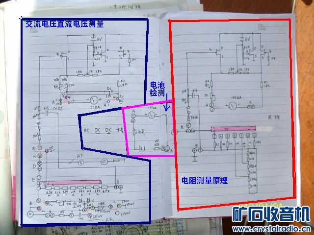

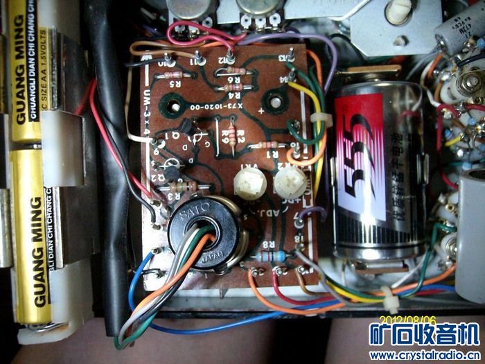

    一台VI-108型指针表,几个月使用下来感觉真的不错:交直流电压内阻10兆欧(与数字表相当),最高可以测量1500伏交直流电压;电阻测量7个档位,最高阻档中心值10兆欧,可以分辨出500兆欧左右的电阻,电阻档一次调零之后,其余各档都不需要调零;所有测量几乎全部压线。还有一个亮点的功能,还是第一次发现,该表有数据保持功能(这在指针表中是少有的),不管在测量什么参数,测量时候只要拨动一下MEASURE/MEMO转换开关,可以拿开表笔,表针就停在刚才测量数值了,我试了一下一个小时之后,数值还是不变的,到底能保持多长时间还没有试过。

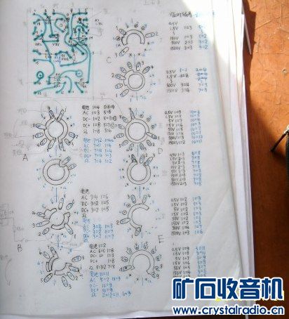

  作为万用表光是“用用”还是不够的,玩表要玩出一个名堂来,这表与众不同,到底是什么原理,非把原理图整出来不可,看看两个转换开关挺复杂的,花了一定时间之后,越看越复杂,几次想放弃,前两天心情好一些,坐下来,一点一点来,先把开关图画下来,再画上连线,慢慢构建原理图,去年最后一天终于完成。发到坛上,供有该表的同行参考。当然我也有一个打算,有时间的话,按照这个表的工作原理自己DIY一个多量程、高精度自己满意的指针表。
    该表一共采用了三只场效应管子构成差分放大电路,电路还是比较简洁的,内部有三个可调电阻,一个是调整“正”直流电压测量值;一个是调整“反”直流电压测量值,另外一个是调整交流电压测量值。可以用多位数高精度数字表进行标定;里面的转换开关似乎有点太复杂,每个开关都有六把刀,这两个转换开关并非通用型的开关,是非常特殊的开关,可能是专为该表设计的,市面上绝对是买不到的。
   另外还有一个疑问:该表的电阻档最高值(中心值10兆欧)比国产的MF10型表X100K档(中心值1.2兆欧)几乎高出十倍,气候潮湿的时候,10型表把拨盘拨到X100K时,表针就微微偏离无穷大处,说明表壳或者线路板等有漏电情况,而该表不论气候怎样,拨到高阻挡时候,表针在无穷大处纹丝不动。该表机壳还是铁制的,难道拨动开关绝缘性能这么好?

 楼主| 发表于 2013-1-1 12:08:48 | 显示全部楼层
heguowan 发表于 2013-1-1 11:03
图片太小了,搞个大的
补两张大一点的图 指针万用表开关板.jpg 指针万用表原理图.jpg     用滚轮还可以放大一些,只能这样了,再大一些就传不上去了。

 楼主| 发表于 2013-1-1 17:39:10 | 显示全部楼层
ysl_811 发表于 2013-1-1 13:22
赞一个。
电阻测量原理那张图还能再大些吗?看不大清楚。
再补一个电阻测量的原理图。
 楼主| 发表于 2013-1-1 19:01:03 | 显示全部楼层
ysl_811 发表于 2013-1-1 18:11
好像还能测高频电压,不知频率能到多少?
是有一个RF  PROBE 插口,把两个钮拨到RF档,用手捏住小螺丝刀金属部分,去碰这个插口,表的指针能左右摆动五六角度。看看图纸的原理好像是测量信号电压的,但是还没有试过。等有空的时候再试试看。

设计最小电流档是多少,场效应管用的啥型号
分压网络和交直流转换电路看不清

 楼主| 发表于 2013-1-1 20:18:49 | 显示全部楼层
分压网络和交直流转换电路看不清
这个表就是没有电流档,(只有欧姆档七个档,直流电压八个档,可以正向测量和反向测量,交流电压七个档,一个RF档一个内部工作电池电压测量和所有数据保持功能),场效应管一共有三个,都是K30A,(可能是2sk30A),分压网络电阻一共是八个,从3160欧开始,依次是6.84K\21.6K\68.4K\216K684K\2.16M\6.84M  对应的电压档依次是1500伏、500伏、150伏、50伏、15伏、5伏、1.5伏和0.5伏(直流有效)交直流转换电路,等我有时间再把图分开来画一下,就清楚了。
