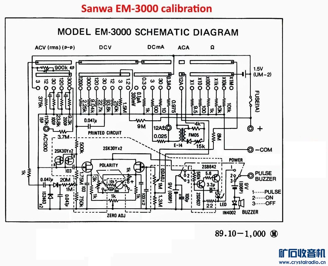

如题,很想研究一下三娃 指针万用表工作原理,百度搜了无果,不知道哪位有此原理图,分享一下。万分感谢。
发表于 2017-9-10 10:12:34 | 显示全部楼层
这是EM-3000的:

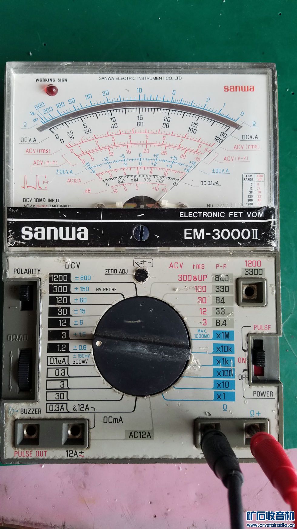

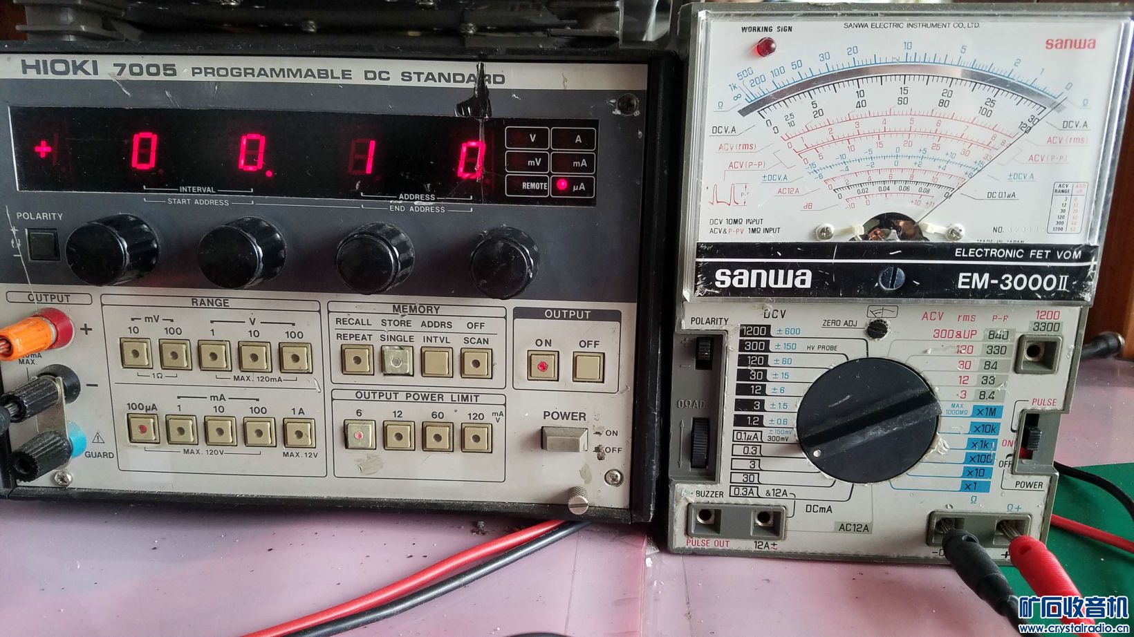

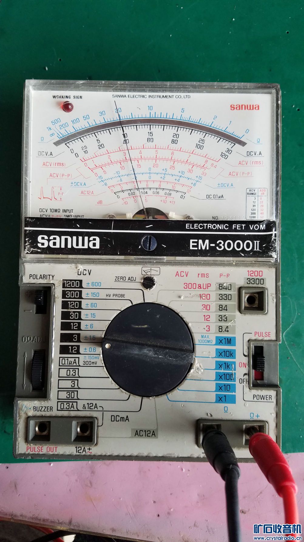

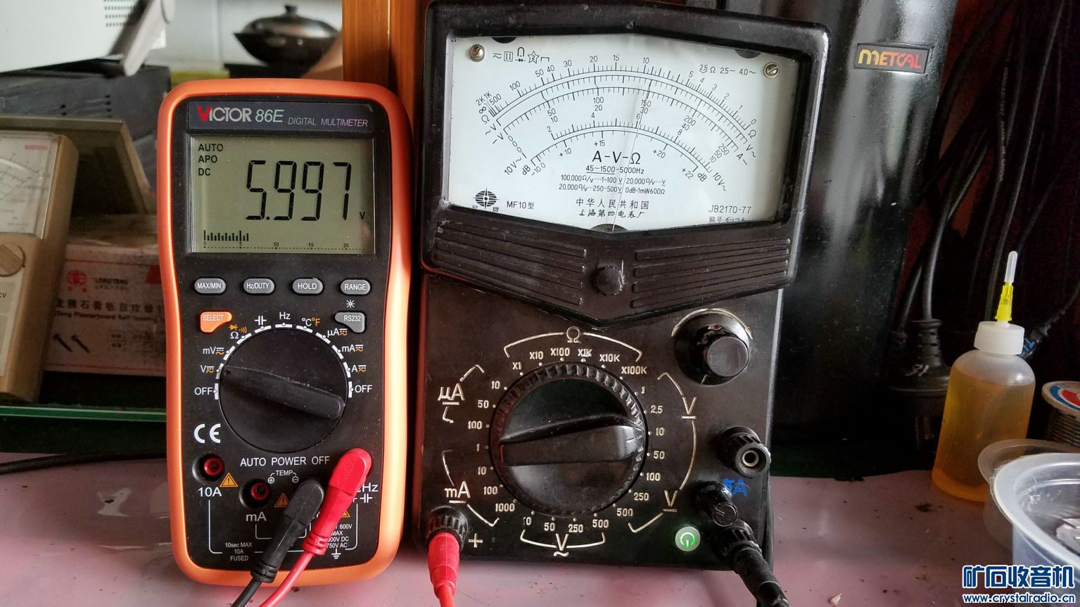

前几日收坛友一块EM3000故障表,故障排除后,测试感觉线性稍差,指针末端偏大,不知道是设计之初就这样还是使用不当导致,由此想起自己用运放改的10表,同样也是这样的线性,换过几个表头包括完全正常的14表头,故障依旧,EM3000感觉精度不如MF63.功能够全,有别于其他指针表的功能有:1M欧姆档,DC0.1UA电流,有波形输出,有蜂鸣器,有正负电压测量,有AC,DC12A电流档。有电源闪烁指示。 0.1UA.jpg 1V.jpg 2V.jpg 3V.jpg 5.jpg 6.jpg 7.jpg 8.jpg 14.jpg 15.jpg 17.jpg 18.jpg 19.jpg

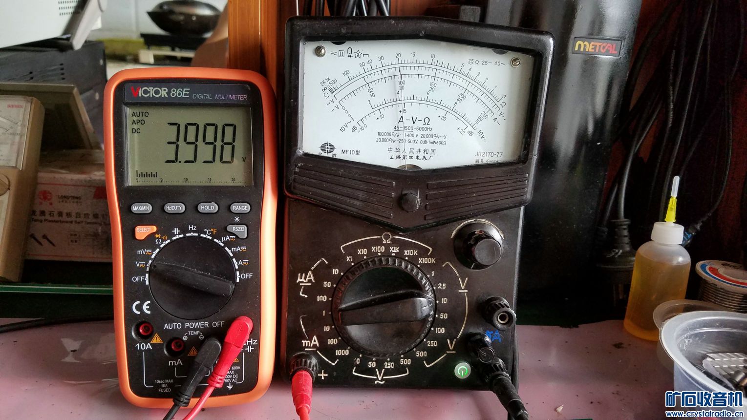

发表于 2017-9-15 19:13:45 | 显示全部楼层

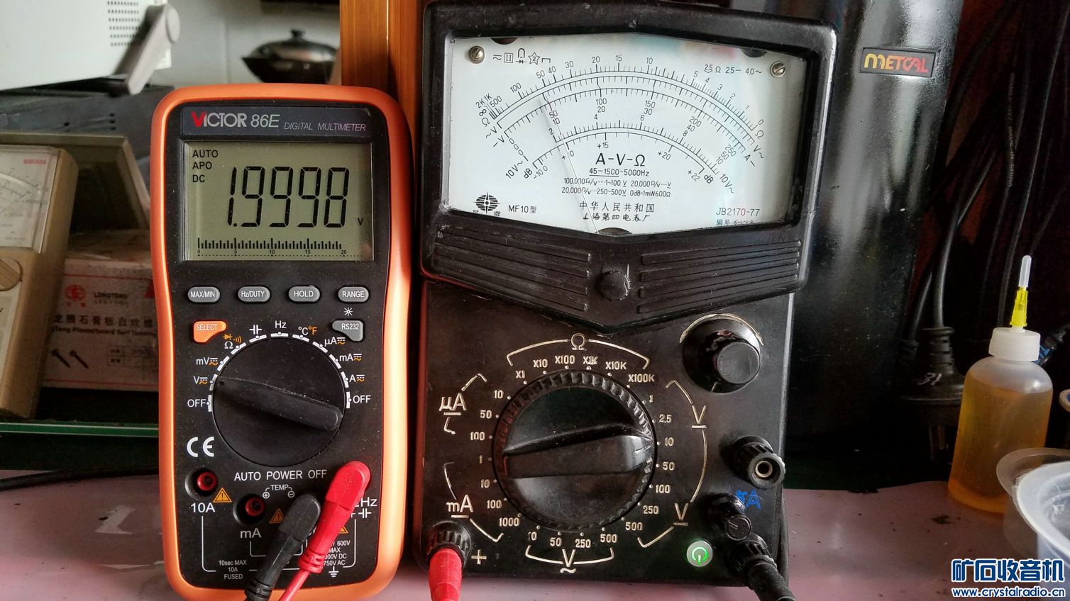

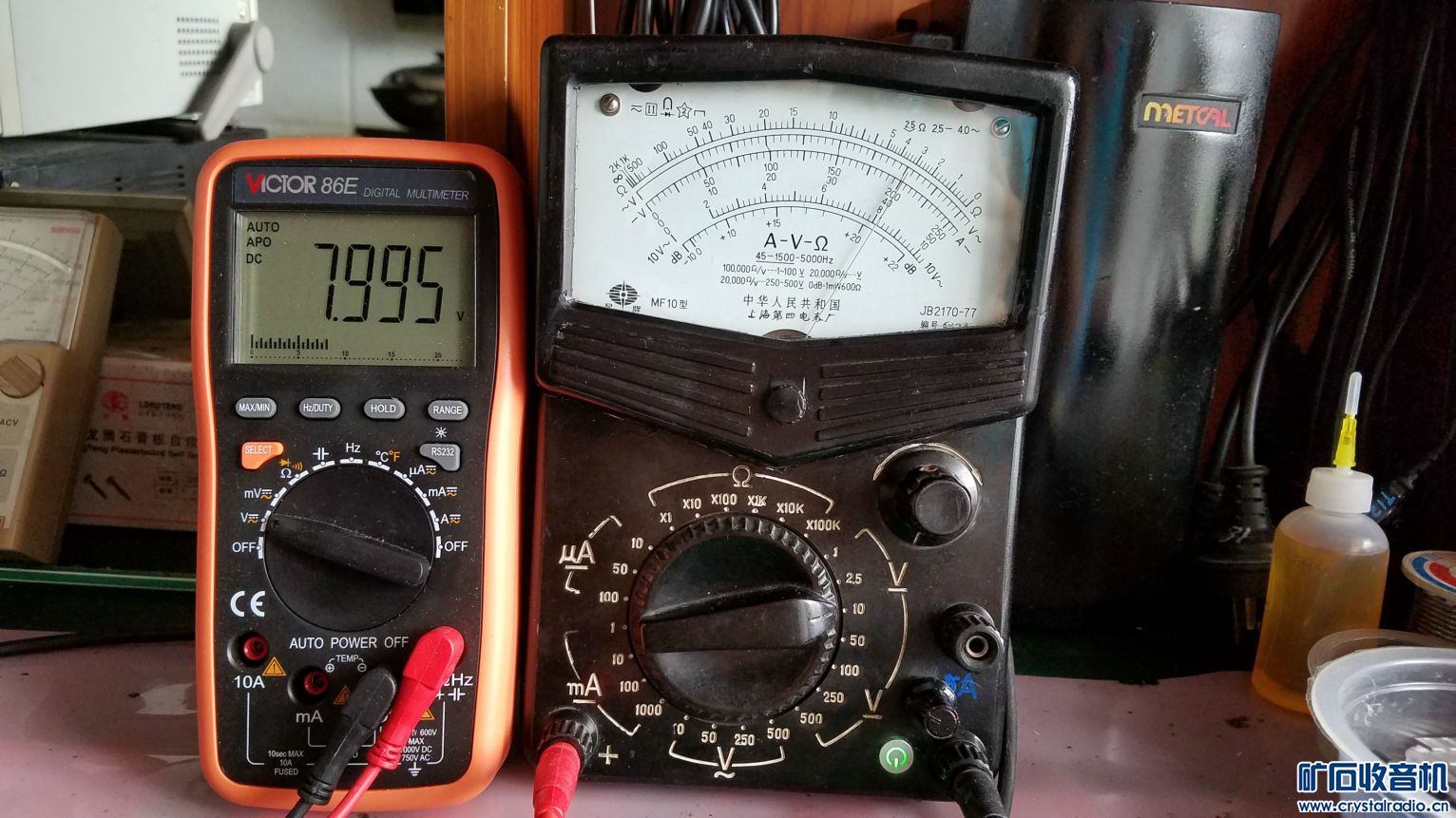

再让朋友们看看我改的运放10表,线性和这个EM3000完全一样,都是末端偏高,请各位大师指点,如何调整线性。 2V.jpg 4V.jpg 6V.jpg 8V.jpg 9V.jpg 10V.jpg
指针表的线性很难调整,不同的表头有不同的线性特性,于是就对应的有不同的表盘,MF10型表的表盘就分几个号,分别有①、②、③等等,①号表盘的刻度相对最均匀,②号前段稀疏,后段稍密点,③号前段更稀疏,后段更稍密点......,市面上②号表盘居多。MF14和500型表也同样是这样。
我也改过很多运放表头到MF10型表、MF14和500型表上,挑选不同的小表头就能获得不错线性,如在我的帖子“ http://www.crystalradio.cn/thread-710578-2-1.html ”中27楼用的一个小表头和MF10表的②号表盘就配合的相当好。
对于内磁表头有一个比较实用的方法可以适当调整线性,就是用小强磁铁放在表头不同的地方来改善线性。
发表于 2017-9-16 06:50:16 | 显示全部楼层
liiqi 发表于 2017-9-15 21:37
指针表的线性很难调整,不同的表头有不同的线性特性,于是就对应的有不同的表盘,MF10型表的表盘就分几个 ...
感谢朋友的回复和详尽的解释,我就是按照您的方案改的,中间换过多个表头,换过多个运放,还是没有一丝改变,用正常的10表头恢复到10表身上,线性又没问题,不解?不知道您改的线性如何做到那么完美的?按照您的建议,有时间我再试试小表头如何。
发表于 2017-9-16 23:22:26 | 显示全部楼层
仗剑天涯 发表于 2017-9-16 06:50
感谢朋友的回复和详尽的解释,我就是按照您的方案改的,中间换过多个表头,换过多个运放,还是没有一丝改 ...
也可能开始我换的那个表头运气比较好吧。在以后的代换中,也遇到过你所说的现象,后端偏高,而且大多数都是这样,即使用小表头也是这样,与表盘线性度配合的很好的表头较少,①号表盘与内磁表头配合的比较好,好像内磁表在整个运行过程中都比较均匀,不像外磁表的表盘,一般前面较稀疏,后面较密实。所以我一般用小强磁铁块沾在内磁表头上来改善线性。
发表于 2017-9-17 07:30:46 | 显示全部楼层
liiqi 发表于 2017-9-16 23:22
也可能开始我换的那个表头运气比较好吧。在以后的代换中,也遇到过你所说的现象,后端偏高,而且大多数都 ...
感谢您的回复,看来我只能按照您说的方案,用内磁表头试试,可惜不会用软件自制表盘。

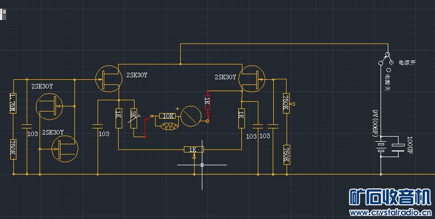

清晰的图片收藏了。我以前测试了一些带运放的指针表,线性都是非常好,几乎都是压线的,其中有MF63,M2000,TRIO-108,DF-1B,看你的描述好像指针表的末端数值偏大,是否可以这样人为干扰一下,在表头两端正向并联一个二极管(或者串联一个可调电位器再并联),这样随着表头两端的电压增大,二极管导通的电阻减少,使表针稍微偏小一些。
 楼主| 发表于 2017-9-17 10:05:27 | 显示全部楼层

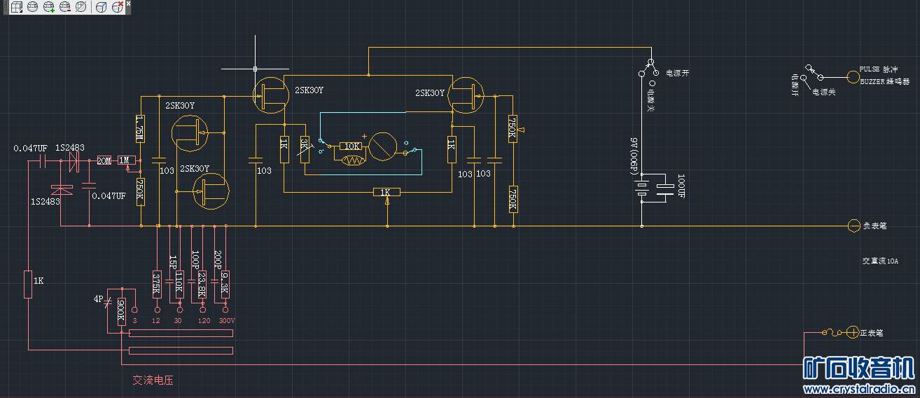

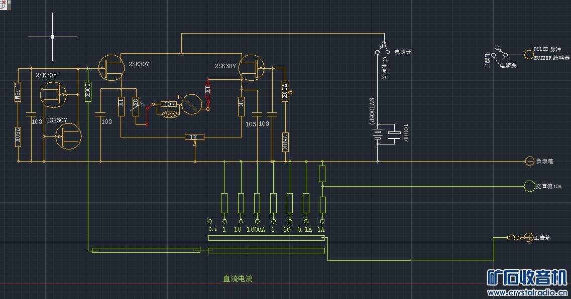

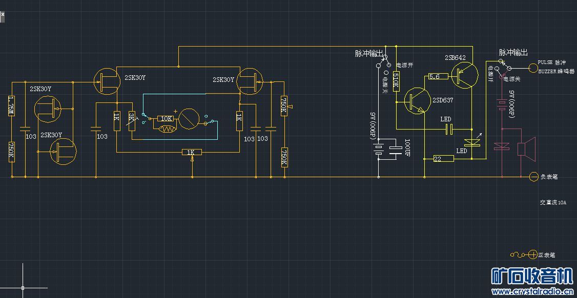

根据提供的原理图,我用CAD整理了一下,为什么不用protel了,因为CAD可以使用图层,一次性画好了之后,可以打开不同的图层,如其他关闭,只看电阻测量等等。以下原理图中,直流电流档是我【一厢情愿】把它改了一下,档位,所以具体分流电阻数值还没有算出来,,还有电阻档也增加了一个档位就是RX100K。 总图.jpg 这是总图 正接.jpg 表头正接 反接.jpg 表头反接 电阻.jpg 电阻测量 交流电压.jpg 交流电压 交流电压_副本.jpg 交流直流12安.jpg 12安电流测量 直流电流.jpg 直流电流测量(注: 蜂鸣器和脉冲输出.jpg 蜂鸣器与脉冲输出
 楼主| 发表于 2017-9-17 10:12:19 | 显示全部楼层
yhg 发表于 2017-9-17 10:05
根据提供的原理图,我用CAD整理了一下,为什么不用protel了,因为CAD可以使用图层,一次性画好了之后,可 ...
发表于 2017-9-17 11:28:44 | 显示全部楼层
yhg 发表于 2017-9-17 10:12
交流电压重复了,漏了一个直流电流补上。

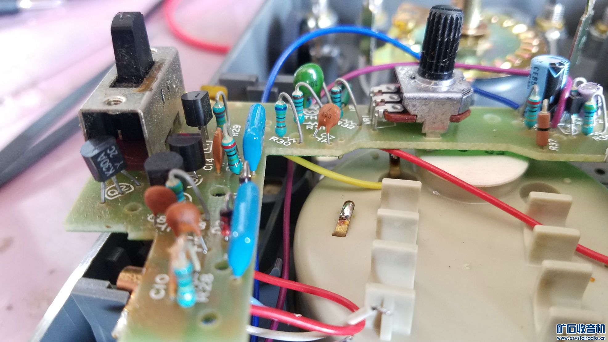

以下是EM-3000的信号放大电路:
在电流、电压档上,它就是一个满度0.1μA或250mV的电流电压表头。过去修彩电时拆了大量的2SK30Y,于是挑选了数对2SK30Y搭了一个电路来测试其相关性能,其中表头是一个50μA/1.8k的表头(100μA的也试过),结果发现其性能远远比不上运放,线性方面:放大倍数(VOUT/VIN的比值),如果理想的话前后都应该相等,但此电路前后相差太大,前段放大倍数明显偏低,反应在显示值上,就是前段偏低,或者按低端校准了,高端测量就偏高了。功耗方面,其静态电流在2~3mA,比用国产的FC54或TL061等(一般200~300μA)根本就不是一个数量级。
