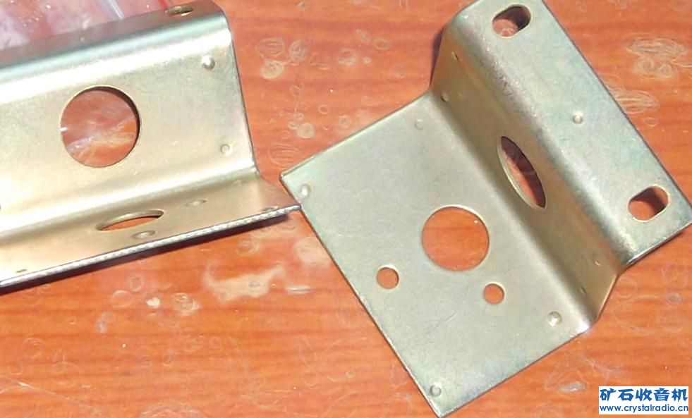

刚才找变压器,发现这个东西,不知要用来干什么的?
也不知道是谁送的,印象中没有买过这个零件。每次邮购或别人送来东西,只是粗略看来一些是什么东西,然后就往盒子里放,时间久了,竟想不起来这个东西是用来做什么的。

 楼主| 发表于 2011-3-27 19:25:11 | 显示全部楼层
原帖由 xjw01 于 2011-3-27 19:07 发表
也不知道是谁送的,印象中没有买过这个零件。每次邮购或别人送来东西,只是粗略看来一些是什么东西,然后就往盒子里放,时间久了,竟想不起来这个东西是用来做什 ...
是减速旋钮的支架
发表于 2011-3-27 19:47:58 | 显示全部楼层
原帖由 qg2007 于 2011-3-27 19:25 发表
是减速旋钮的支架
原来这是个好东西。

发表于 2011-3-27 20:31:53 | 显示全部楼层
回复 31# xjw01 的帖子
两个减速转钮固定架。
