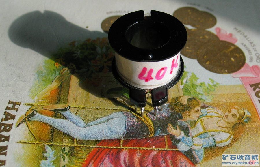

刚绕的“浪漫”微型T725,T38高导磁心,百匝215mH,阻抗变压器设计40K,多抽头,外径0.15的漆包线,现在我就看外径
线阻98欧,效率超高!

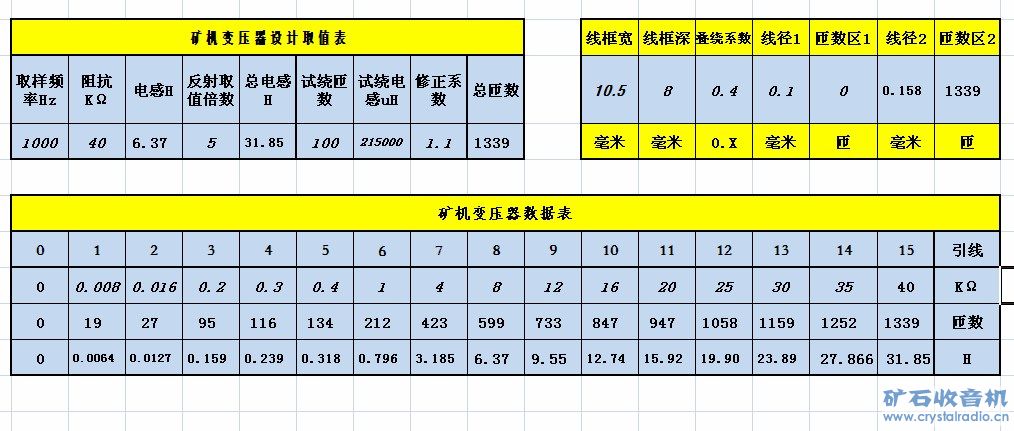

更新的矿机变压器设计表一并奉上。
新增加线径预估(为漆包线的外径值),含留出线框沿口。经试验一般手工绕线机密绕操作,只有理论算值的40%左右。
实际绕线匝数/(线框的长×宽/线径的平方)≈40%
[ 本帖最后由 qg2007 于 2010-11-19 15:44 编辑 ]

 楼主| 发表于 2010-11-19 15:30:50 | 显示全部楼层
都加分,T725是名牛,这个是名牛的小弟弟
T725线阻好象是1.5K,我买的多抽头变压器是650欧,原来自绕的仿725线阻也有600多欧。这个由于磁芯的导磁率高,体积小,用线少,所以线阻低很多,只有98欧。
