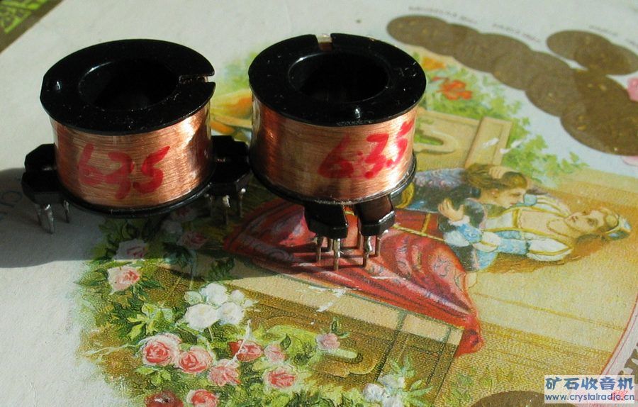

“浪漫”微型T725,线阻仅仅98欧,更新的矿机变压器设计表
发表于 2010-11-20 08:54:27 | 显示全部楼层
不善绕耳机改制高阻的矿迷的福音!
 楼主| 发表于 2010-11-20 09:34:04 | 显示全部楼层
T38-40K-T725抽头值示意图:
可以根据需要用矿机变压器表即算即得,这个小变压器是自耦方式,主要针对低阻0.008K、0.016K,舌簧类300欧耳机0.2K、0.3K、0.4K,以及16K--40K的检波器和高阻耳机匹配。
共11挡选择,配用市面上的1刀11掷波段开关。
 楼主| 发表于 2010-11-20 09:53:58 | 显示全部楼层
应用接线示意图
发表于 2010-11-20 10:18:23 | 显示全部楼层
效果怎么样?
 楼主| 发表于 2010-11-20 10:26:56 | 显示全部楼层
回楼上,效果不错,比内阻650欧的铁芯变压器音量大。
另外绕的两个635K变压器,串联可以配RD1270的2820检波管。单用可以配两个2820检波管并联。
[ 本帖最后由 qg2007 于 2010-11-20 10:28 编辑 ]

40K的高效自耦变压器和1个635K的互感变压器,我送给许老师了。635K是双线圈互感方式,我用它做简易音频毫伏表升压635/0.3=2116倍,可谓多用途了。
自己绕制就有这个好处,可以根据需要设计制作更合适的专用矿机变压器。
