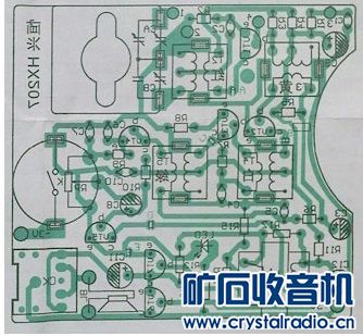

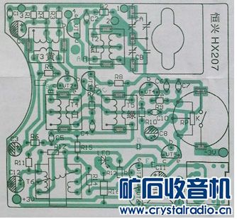

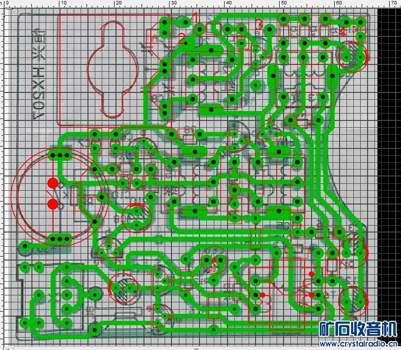

首先是找到PCB板:
再把原图反转:

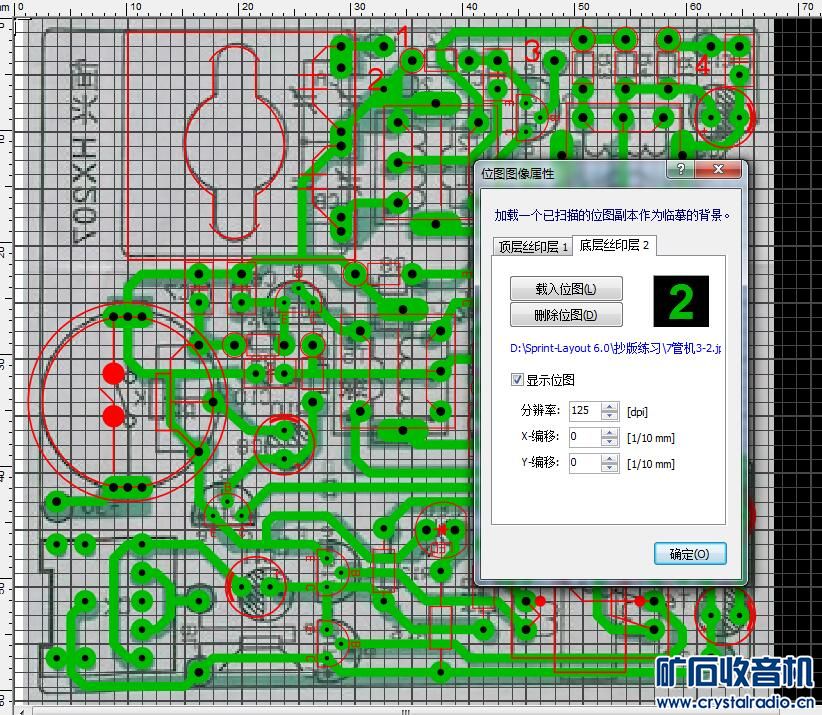

打开Sprint Layout 6.0,导入位图,缩放到合适大小,然后就在图上相应的地方放上焊盘、元器件,连线,,,,
再做小小修整,原来就是这么的方便。
下面是layout 文档,欢迎提意见。我的口号就是:一直在模仿,从来不超越。

 楼主| 发表于 2017-9-5 21:45:47 | 显示全部楼层
然后发觉问题来了:
我自有的中周,是不带槽路电容的,得改;
我自有的本振引线与图上不同,得改;
三极管的封装形式,也不方便制作PCB及打孔,得改;
没有磁棒,就用本振代替,得改;
没有耳机插孔,得改,,,,,,,
于是变成了下面这个样子:

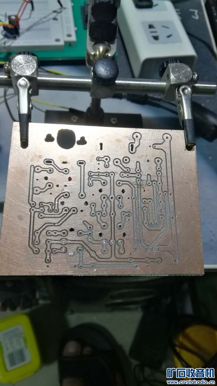

 楼主| 发表于 2017-9-5 21:48:01 | 显示全部楼层
刻好板子了。
试试大面积接地是啥效果。
 楼主| 发表于 2017-9-5 21:54:11 | 显示全部楼层

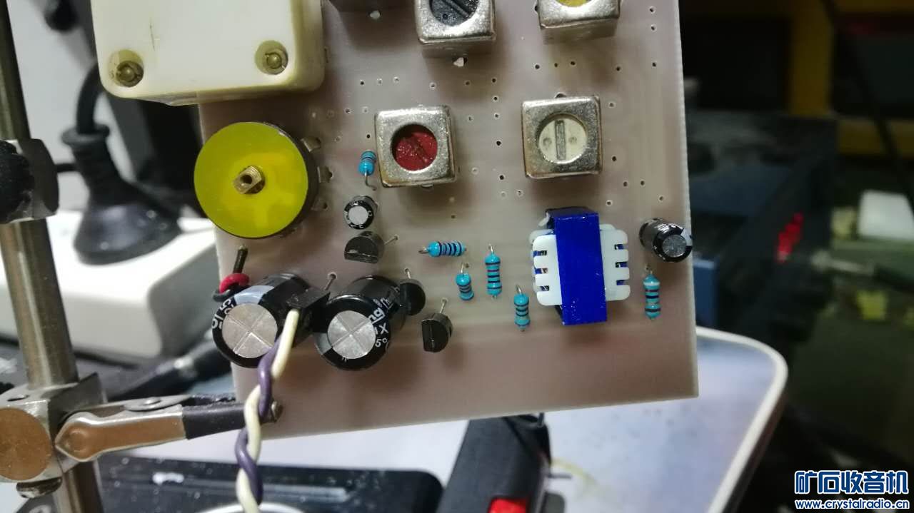

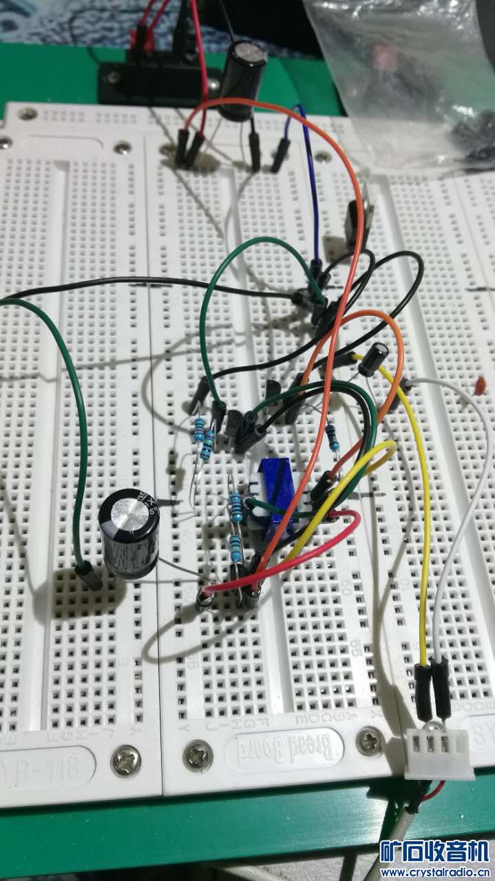

百密一疏:可变电容没有223,只有270的,比图上的要大一圈!!于是,音量电位器和可变电容干涉了,装不了拨轮。
顺便把功放部分装好,并调试。调试是在面包板上进行的:

发表于 2017-9-5 22:32:57 | 显示全部楼层
 楼主| 发表于 2017-9-5 22:38:15 | 显示全部楼层
bigradio 发表于 2017-9-5 22:32
怎样做到缩放到合适大小?
看见那个位图分辨率了么?你点击它加大/缩小,会有惊喜的。
