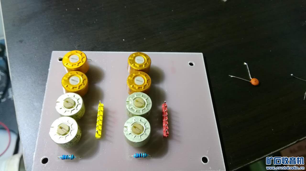

 楼主| 发表于 2017-9-8 23:39:02 | 显示全部楼层
Booooby 发表于 2017-9-6 17:40
大家注意哈,一级中放的工作点,3-5mA,应该是0.3-0.5mA(可以调到0.5-1mA)。
呃,我的偏流调错了。
本振:不起振时0.8mA,起振后变0.4mA,看来还是大了,高端有自激;
一中放:我真的调成3mA了,难怪感觉AGC有点怪怪的。
发表于 2017-9-8 23:41:58 | 显示全部楼层
乙猪 发表于 2017-9-8 23:39
呃,我的偏流调错了。
一中放:我真 ...
嗯嗯,原图纸上面是绘图的人少标了小数点。。。
话说,n年以前,大家都说多吃菠菜补铁。。。后来又听人说把小数点标错位置了
另外,本振的工作点,很重要,要细调,既要易震,又要降噪。。。
所以说,最后还是免不了要个偏执板,经常拆焊。。。
 楼主| 发表于 2017-9-8 23:47:47 | 显示全部楼层
话说,n年以前,大家都说多吃菠菜补铁。。。后来又 ...
看来偏置板比我的面包板实用,占地小,面包板太大了。
发表于 2017-9-8 23:52:19 | 显示全部楼层
但是这种3296多圈微调电阻也有弊端,螺丝口太小,用最小号的螺丝刀旋转起来很不方便。。。
如果有多种阻值直插电位器的的话,还是那个最方便,可以弄个像电阻箱一样的东东,就更给力了。。。。
 楼主| 发表于 2017-9-8 23:56:37 | 显示全部楼层
如果有多种 ...
我准备用500K、100k、20k三个音量电位器做成一个调偏板试试,可能不够精确。通过杜邦线可并可串。

 楼主| 发表于 2017-9-14 22:12:56 | 显示全部楼层
Booooby 发表于 2017-9-9 00:41
不过话说过来,简单的事情,好像被我们弄复杂了。。。
成了磨剑砍柴了
偏置板来了。
由上到下是100K/100k/47k/10k微调电阻。上面再串150K固定电阻(被挡了),下面是2.7k电阻。用排针接入。

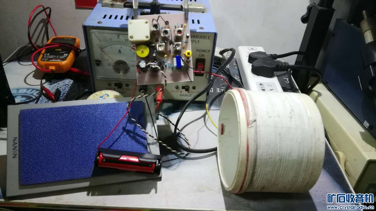

 楼主| 发表于 2017-9-14 22:14:06 | 显示全部楼层
已经调好了的全家幅。外置天线是右边的那个白色的PVC筒。
