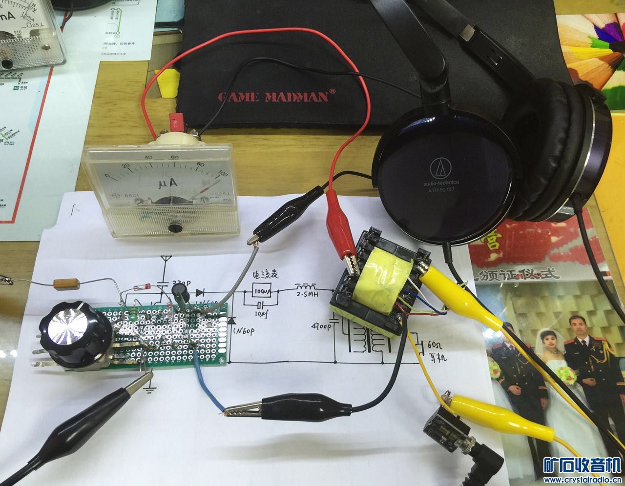

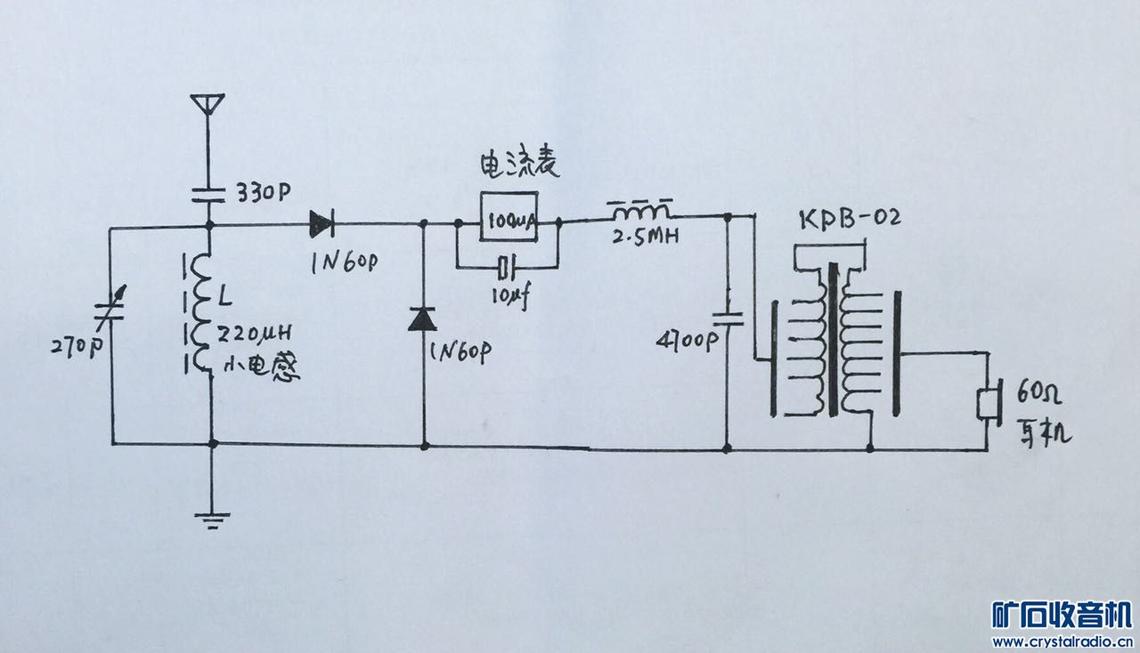

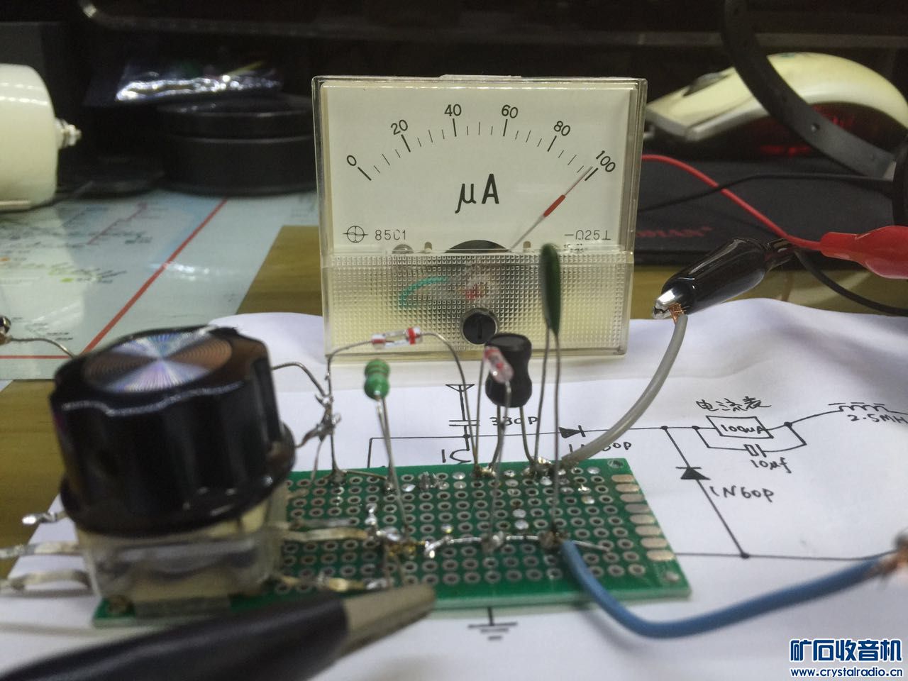

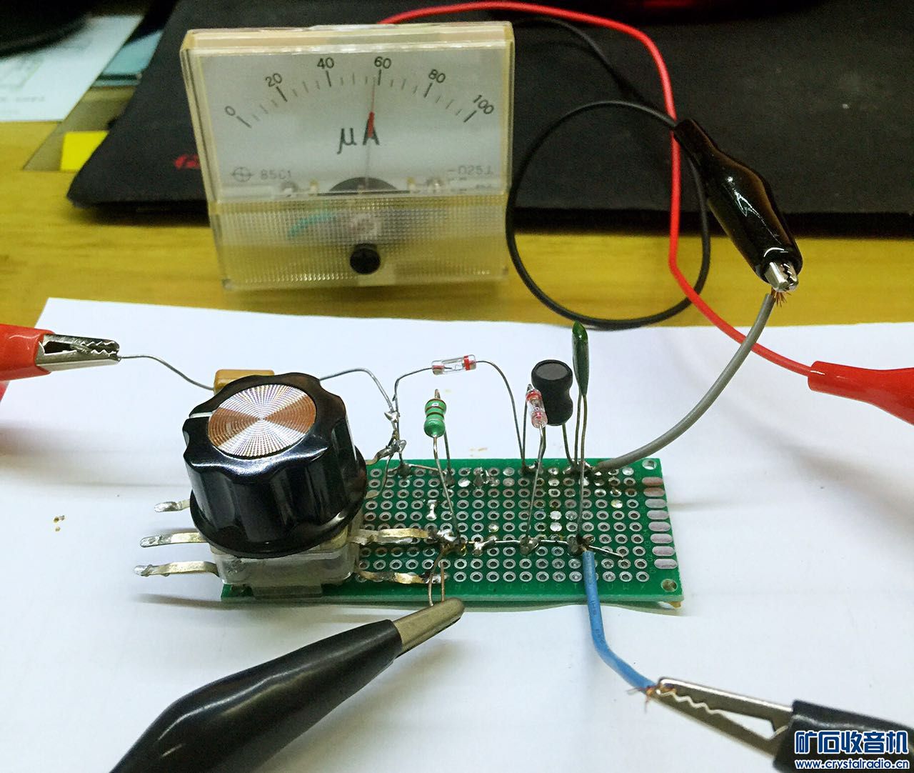

笔者这几天在家里闲得慌,装了几台传统的矿石机电路,试验了3D Q +磁环的电路,这个线路的确经典!在实验二极管倍压检波电路中突发奇想:把调谐线圈换成小型的电感情况又怎么样呢?实验结果大大出乎我的意料,竟然声音和3DQ不相上下,甚至略有超过!个别强台的电流竟然超过了100ua!
笔者居住在上海市区25层楼的五楼,天线就用十来米长的电线从窗口向下扔到一棵树上,地线就偷个懒接在家里的电源插座地线端上。
实验中我觉得输出变压器很重要!反而耳机并不重要,选用了我平时听音乐的音乐耳机-日本铁三角ATH-FC707,听矿机用这个耳机音质非常好,又大大出乎我的意料!目前这台矿机在我居住的地方能收到4个电台,声音很大,最弱的电台的电流也有五十多微安!

发表于 2017-8-31 09:43:27 | 显示全部楼层
我觉得这不是倍压检波。
这个电路是qg2007前辈搞的。二极管安装的方向有悖于传统的倍压检波方式,但是效果却很好。
把2.5豪横去掉,效果可能就没有了。

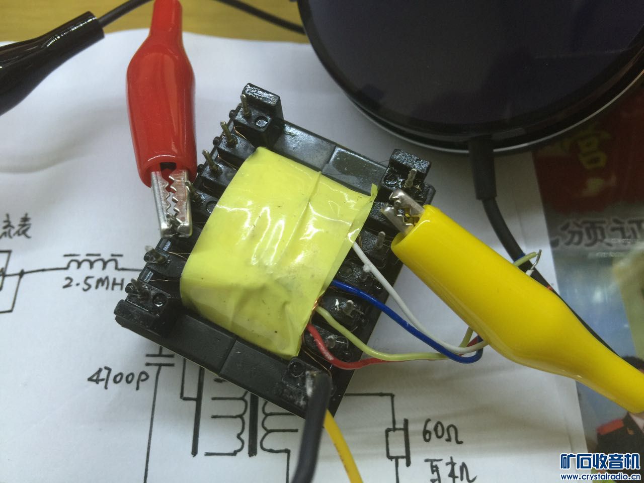

 楼主| 发表于 2017-8-30 23:03:23 | 显示全部楼层
所用的小电感如图所示

发表于 2017-8-31 10:00:54 | 显示全部楼层
支持!
阻抗匹配的确很重要!
