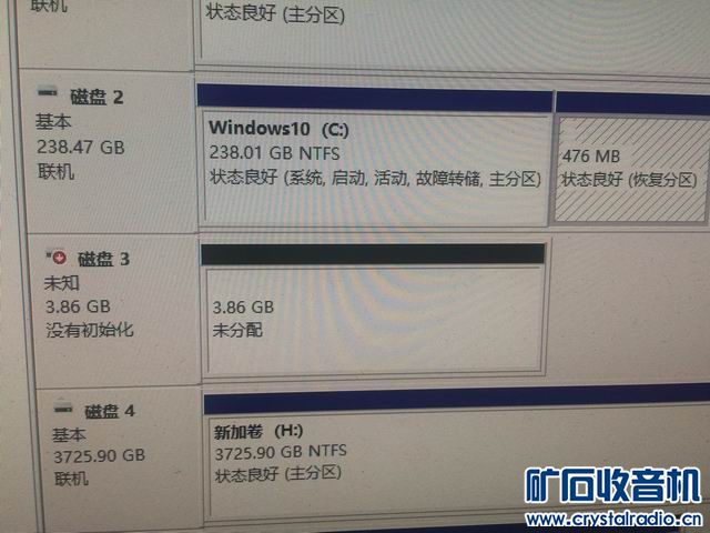

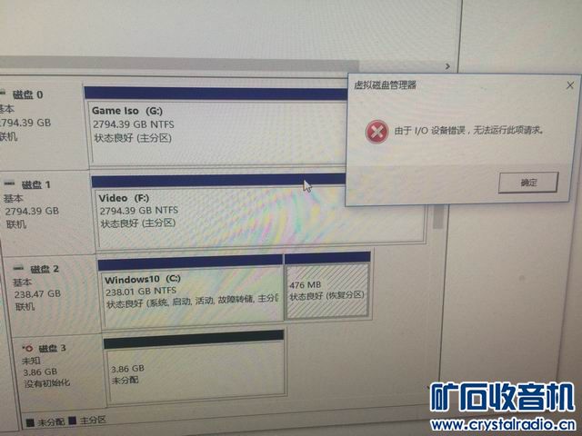

版主好,当天晚上在家里电脑什么软件都没使用,我换上2块4t 拿掉之前电脑3t,然后进入windows 10的磁盘管理工具,提示要分区,我就点击确认,然后 格式化,其中一块识别正常,一块识别不正常,
第二天带到单位那块有问题的,也是拿掉原来硬盘接上这块4t,单位电脑win7 操作系统,用win7 磁盘管理工具出现上边图片的故障,这个电脑c盘是64g固态,所以换上新硬盘不影响原来系统

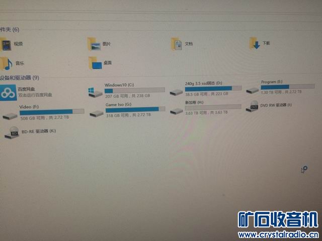

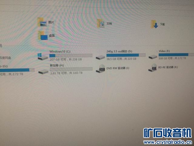

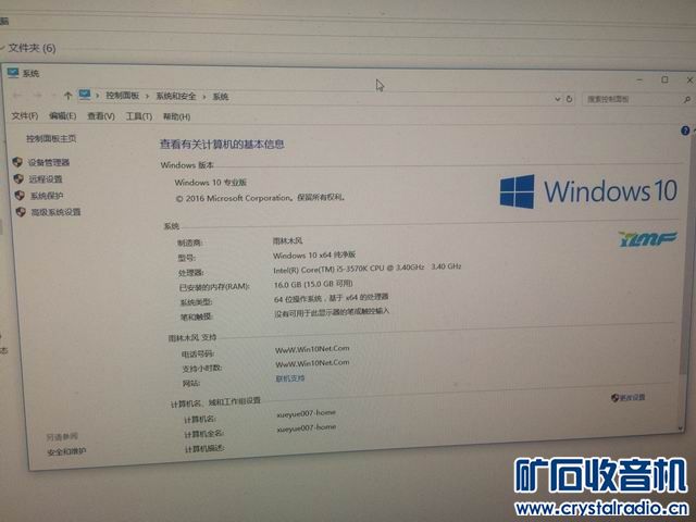

这个是我电脑配置和操作系统,好的4t和我之前硬盘,等下我换下一块3t换上另外一块有问题4t再上图。。。。

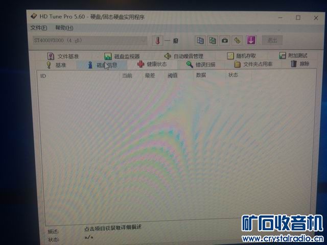

我用 hd turn 测试下,上图。。。。。
发表于 2017-8-27 09:07:12 | 显示全部楼层
出现I O设备错误 的硬盘一般都是0磁道损坏  慢扫的话全都是红色  用DiskGenius扫描全是I O设备错误
