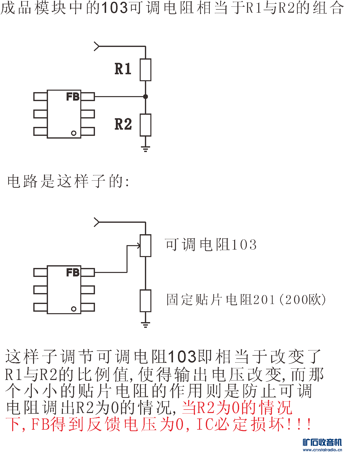

知不知道淘宝上的模块那个103电阻是电路哪个电阻吗?

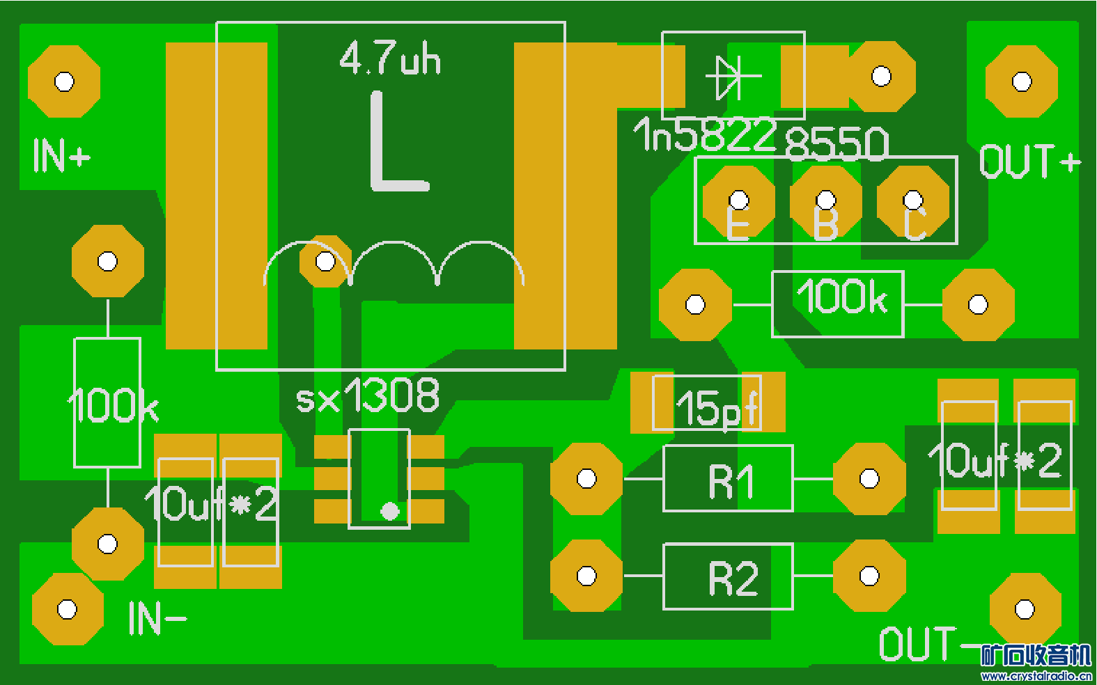

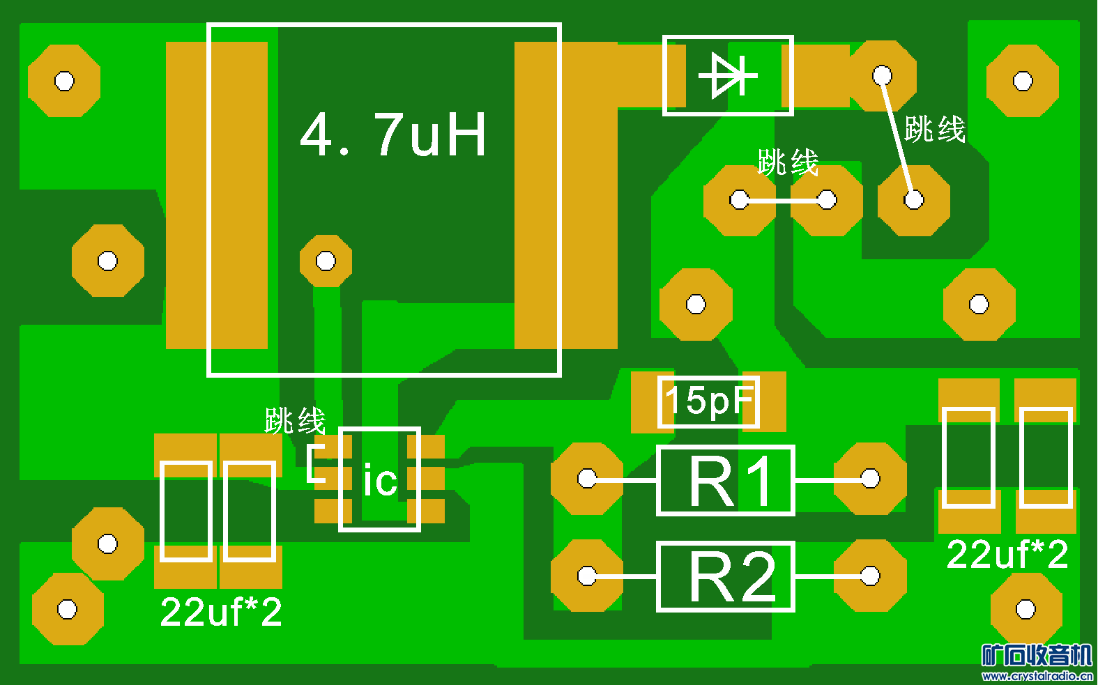

  下面这个是楼主画的PCB
  没使用电位器是因为在确定输出电压后,用固定的电阻组合比电位器要稳定。可调电位器除了体积大外,还可能在使用中不小心碰到可调部件造成电压的改变的危险。
  另外加入三极管8550的组合,使得可制成那种只有使用时才启动升压,平时IC不工作的微静耗待机电路。
正面:
背面:

首先昨晚对之前怀疑R1、R2电阻取值较大,使得电容15pF对反馈端的影响比较大。
因此将尝试了
  R1=100k R2=10k
  R2=10k  R2=1k
  的组合(此组合输出的电压大约为6点几伏左右),发现对带大负载电压会下降的问题,没什么改善。
  昨晚甚至尝试了R1=1k R2=100的组合,结果发现同样没改善。
  对比淘宝上买来的成品模块,楼主在同样位置焊上15pF的电容,发现成品模块受影响不大,只有楼主尝试将电容加至100pF(用高频瓷片电容),才发现成品模块同样出现不能带大负载的问题。
  可见成品模块的性能比楼主设计的PCB要好得多!
  楼主尝试将成品模块上的元件与楼主PCB上的元件全部交换,结果还是成品模块的性能好(成品模块带大负载压降不大),那么只能说明成品模块的布线比楼主布线的好得多!

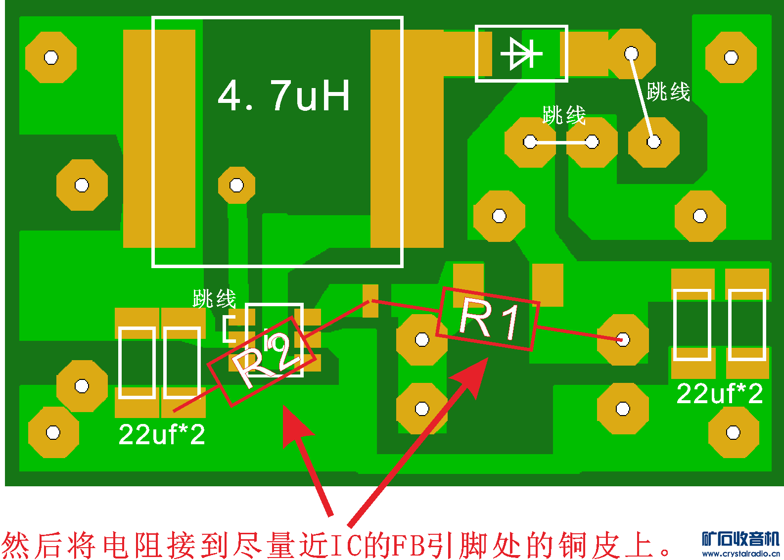

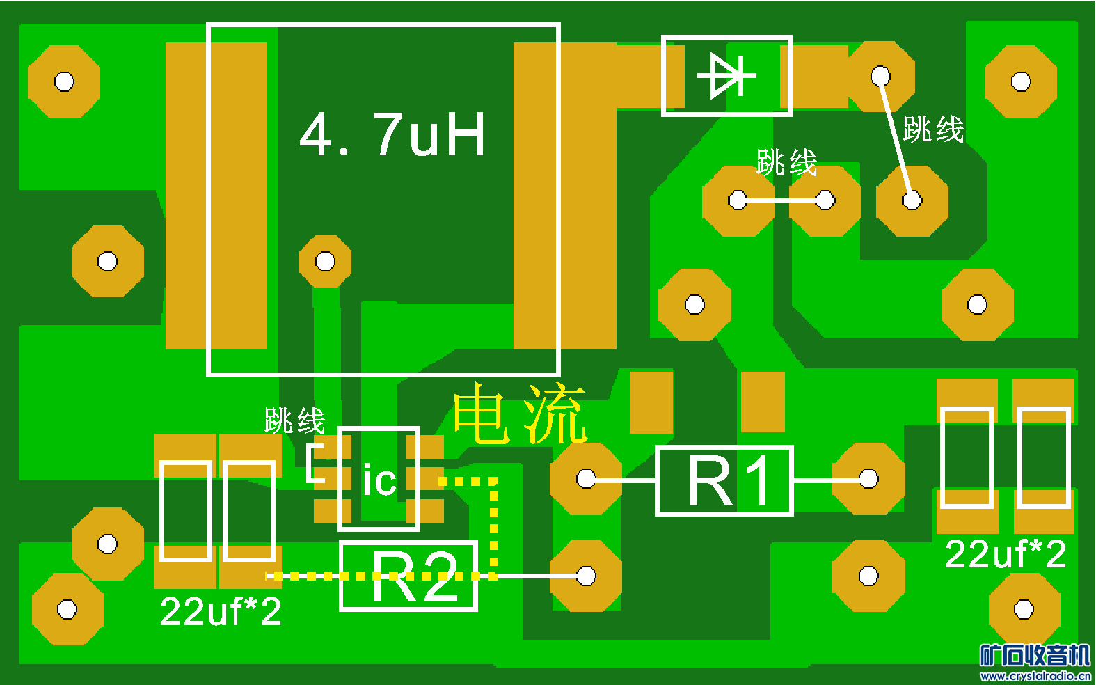

按上面的说明书说的,R2的GND尽量靠近IC的GND,如图我们现在IC的GND与R2的GND关系
楼主试试将R2的GND脚换个地方接试试有什么效果:
  此时测试
R1=100k,R2=10k
空载:6.41V  带载:6.22V
这样接电压居然比开始接的位置提升了0.02V,呵呵!

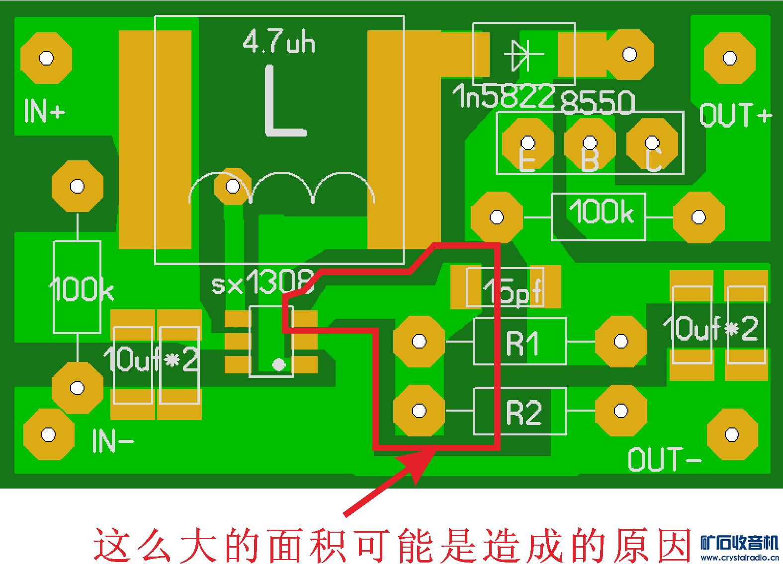

再来看看楼主的PCB中,FB脚引出的铜太大太多了。
于是楼主再做一个尝试,用挫刀,从这里将铜皮割开。
  这样再测试:
R1=100k,R2=10k
空载:6.06V  带载:6.05V
此时发现,空载电压变低了,为6.06V左右。然后带个大负载(5欧)试试,发现电压居然有6.05V,电压下降仅0.01V,几乎完全不受大负载的影响!

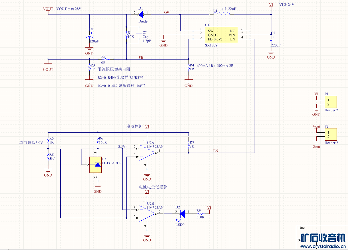

发表于 2018-1-4 19:26:09 | 显示全部楼层
可恨呀!!!,怎么没早看见此文!!!
不过我以十几粒SX1308放烟花的惨痛经历告诉楼主,那个电容是有用的,如果没用那个电容,设计不好的PCB很难起振,输出等于输入。加了电容后上电立即起振有输出了。但是负载能力不强。于是我把电容降为4.7PF,一个极端意外的惊喜,加负载后电压上升了
我理解是这个电容与FB线路电容形成交流分压,而电阻组成直流分压,因此,此电容大了容抗反而小了,FB线路交流分压升高,使IC提前减少PWM。因此我减少此电容的容量到4.7pF, 提高容抗,减少FB线路交流分压,同时又利用了此电容上电瞬间的冲出作用刺激电路振荡。
另外除了十几粒SX1308放烟花外,还有几粒未起振的也被我当坏的丢弃了
发表于 2018-1-4 19:52:14 | 显示全部楼层
附上我的电路, 有稳压和恒流两种选择,电池保护部分没用,保护电路动作了输出关闭,但电池电压马上又上来了,电路又开始工作--保护--工作--......振荡了,实际效果是输出降低但还是在工作。
