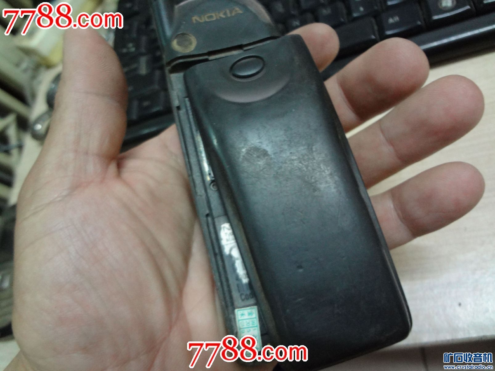

以前的摩托罗拉等品牌的手机都有外接天线  后来手机默认设计还保留外接天线插座 只不过由于很少有配套的天线 就直接用橡胶垫 堵住了
以前X宝还有卖家卖过老手机外接天线  不过现在找不着了
例如诺基亚6110的手机有一个外接车载天线  长1.4米 类似汽车音响天线  直接接在手机后面的插座上
天线下面的口就是外接天线
如果现在的智能手机加装天线 可以考虑在通信天线触点(部分手机有一个天线接线座 直接接在外接天线即可 可能需要转换头)接出一根屏蔽线 然后接在一个车载电台的天线(或者电台的外接天线) 是最简单的方法  不过唯一的缺点就是不好移动打电话 天线先放在信号好的地方固定即可
这种放法试过 家里面搬新家手机信号极差 用这种方法接室外天线打了一年  只要屏蔽做的好 手机功能影响不算大

当时的发射台少和发射机的功率比较小 所以手机厂商为了更好的通讯功能 都加装了外接天线插座
摩托罗拉的掌中宝系列 由于体积的限制使用了抽拉天线 还在天线后盖附近采用了外接天线
诺基亚手机也设计了多层内置天线和普通的天线功能 并且配置了外置天线功能
但是天线一般是车载电台那种天线   室外天线设计是为了山区通信设计的
不过现在由于发射台增多和发射机功率大 所以就不怎么有外接天线端口设计了
而是作为工厂测试手机的干扰测试使用 端口位置设计的比较隐秘了
  但是如果连接天线也是可以正常使用的
