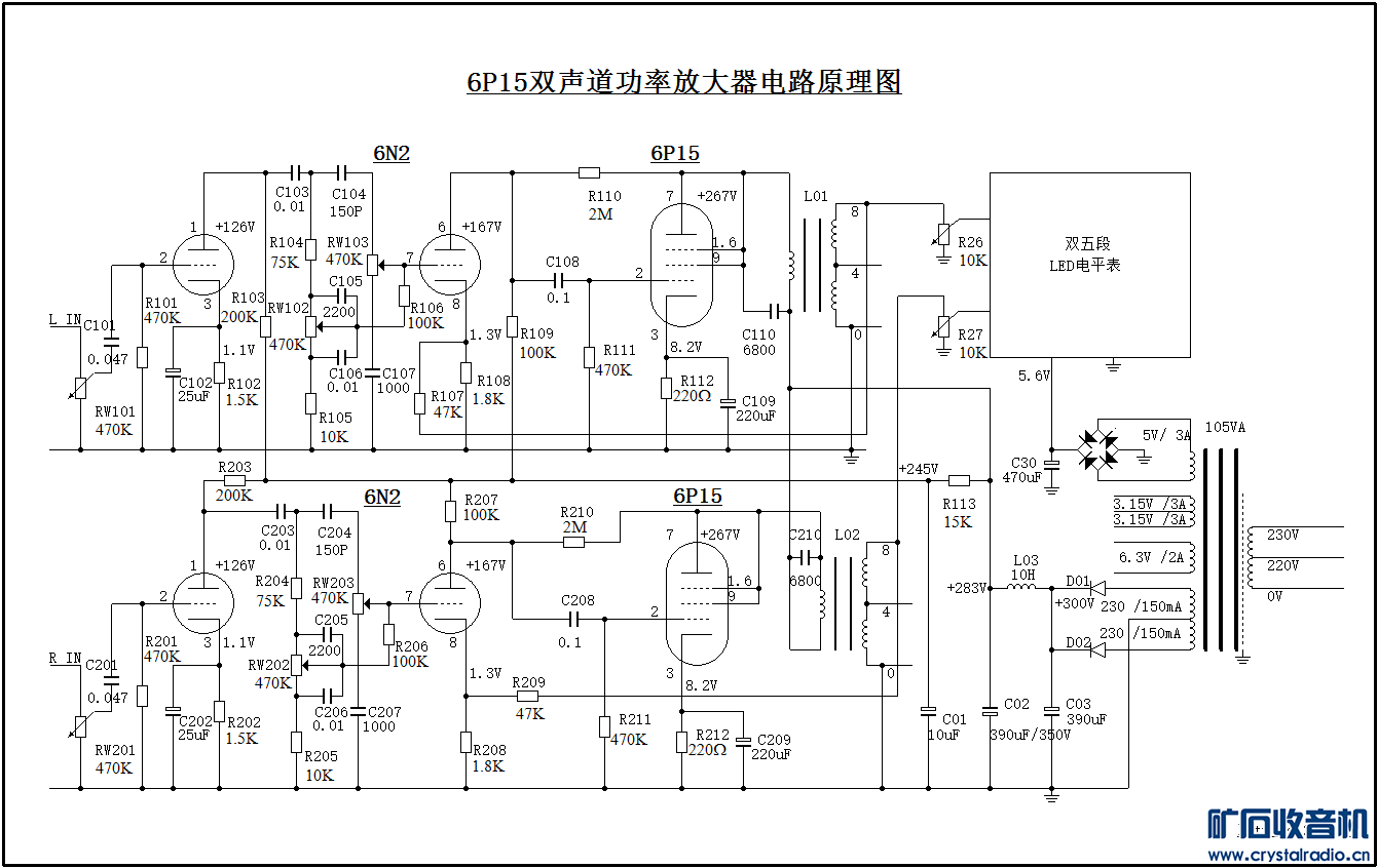

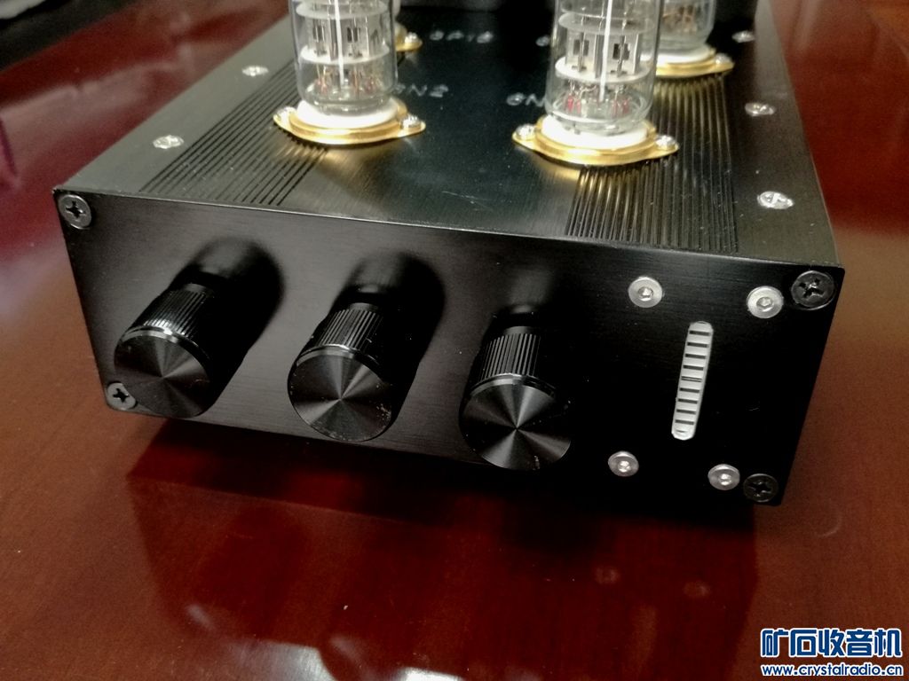

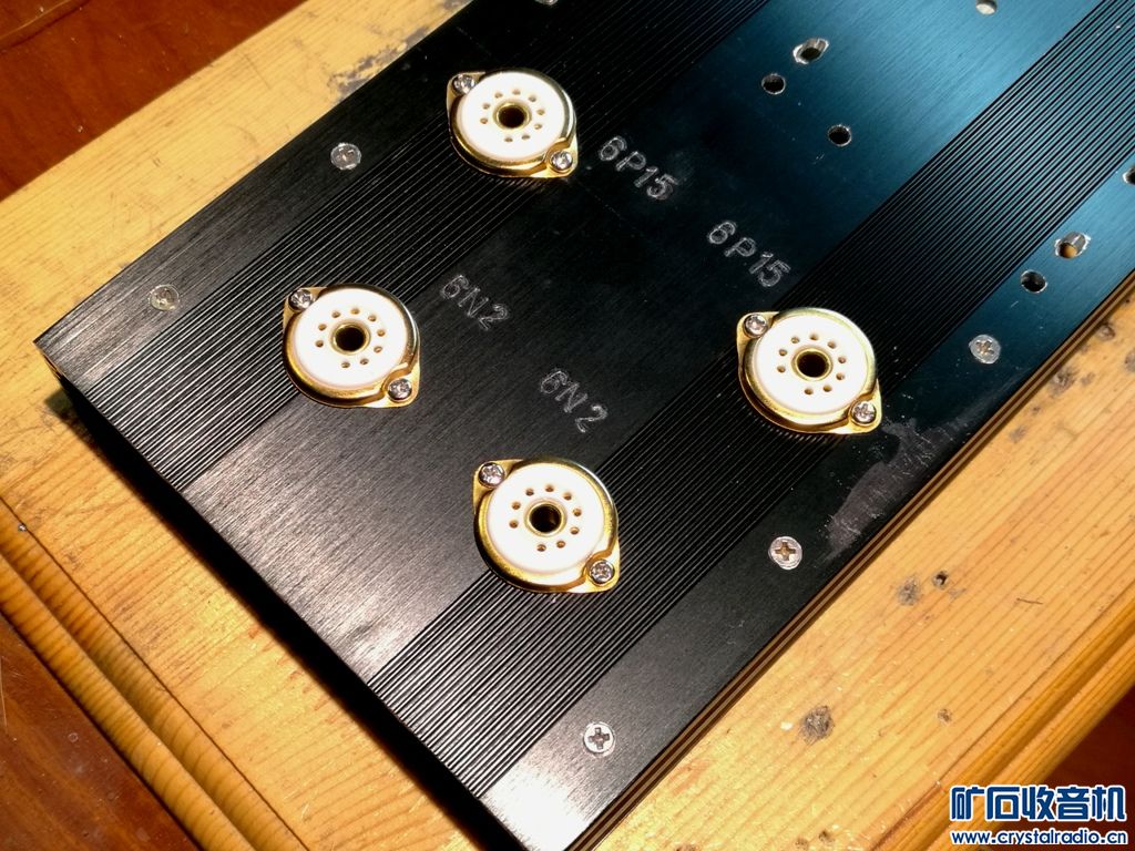

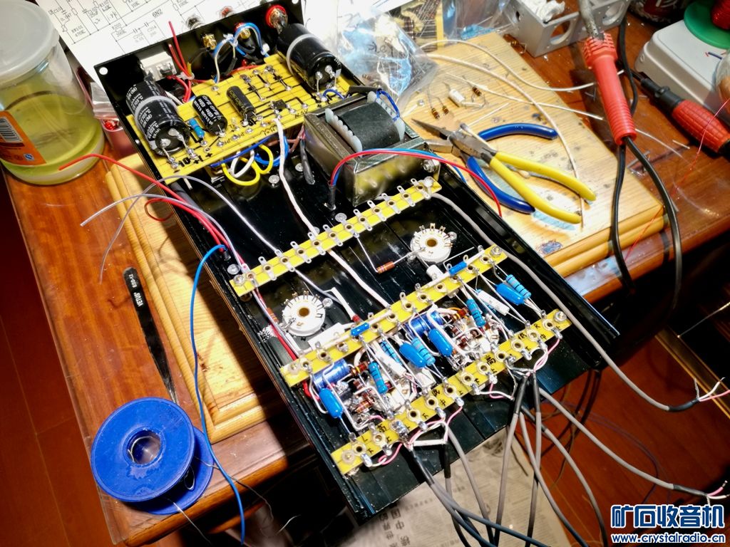

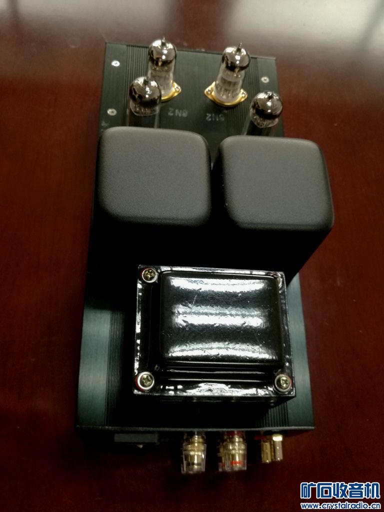

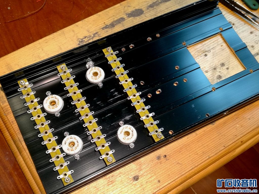

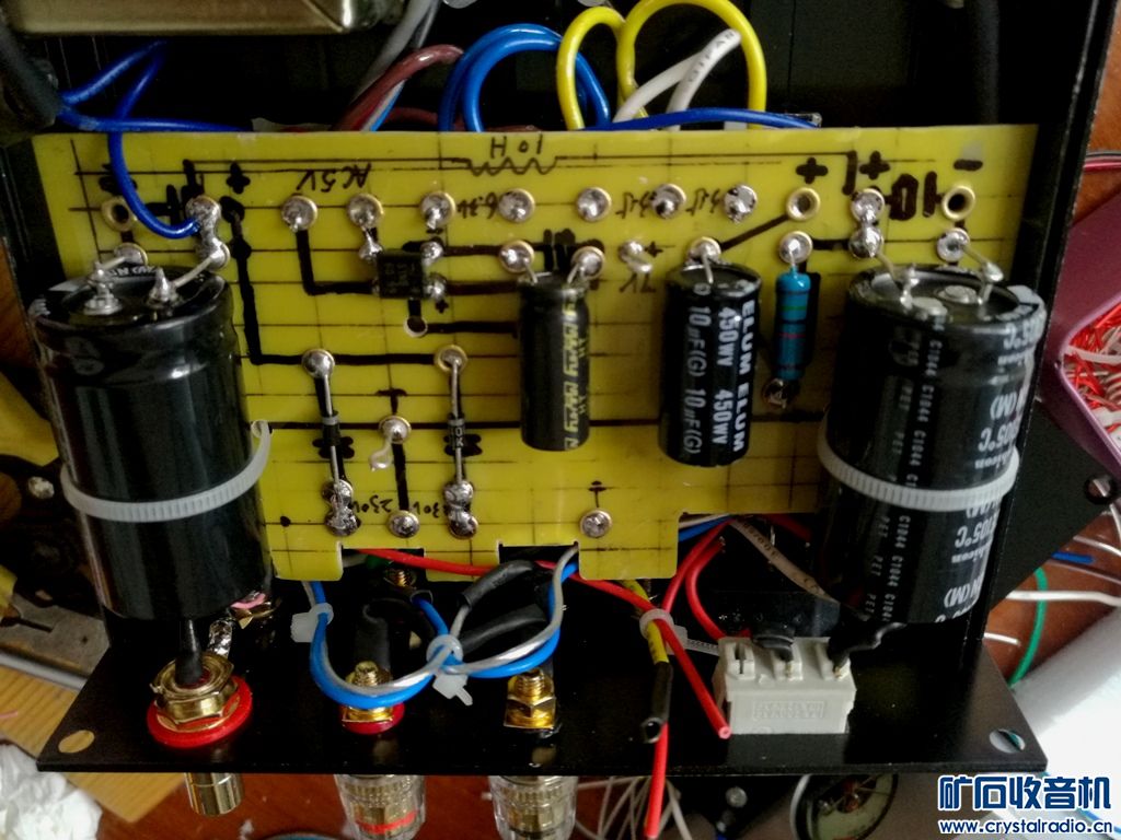

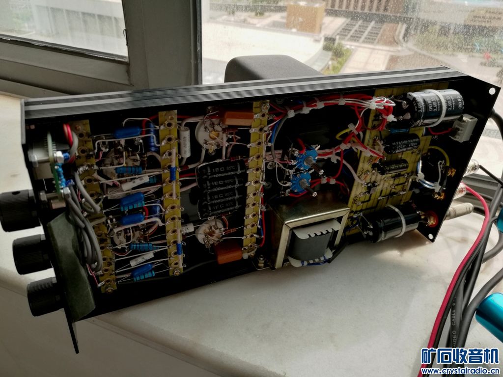

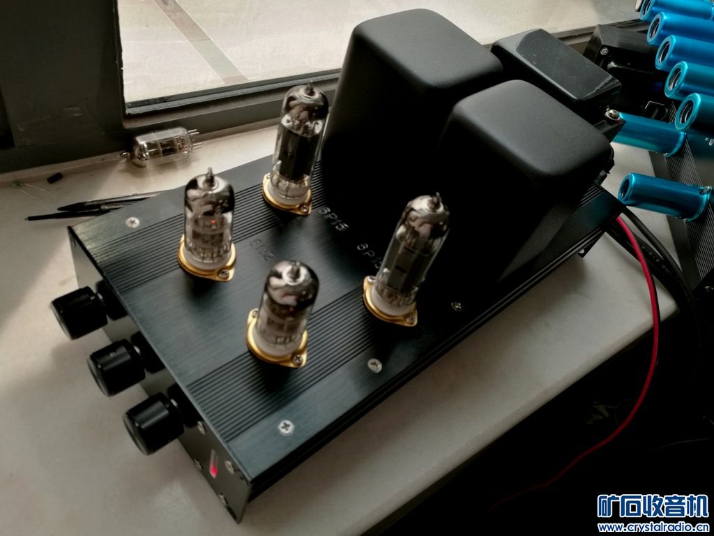

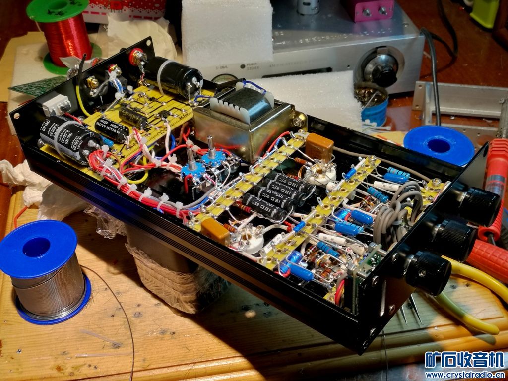

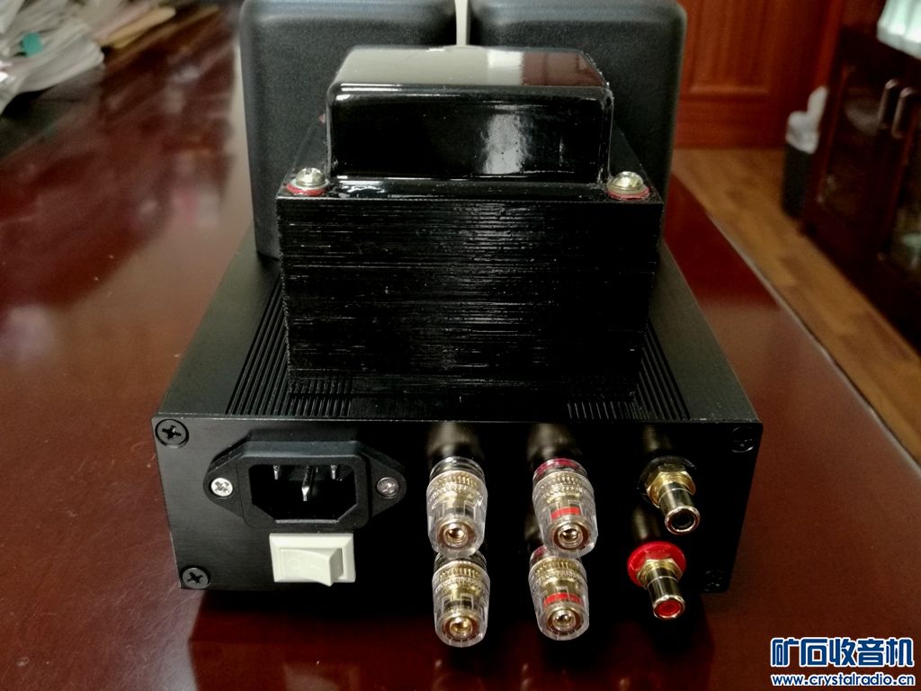

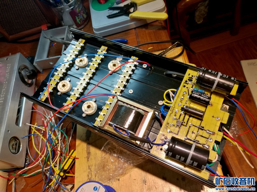

      承蒙两位矿友支持,我手上才拥有了几对6P15,据说用这管子做小功放效果很不错。于是,我很想趁做完8灯FM立体声调谐的机会,顺便验证一下该管子的实际效果,决心做一台双声道小功放。开做前,我阅读了不少有关6P15的应用电路,终于一张属于自己的电路原理图,慢慢地从脑子中清晰起来。DIY就是图个快乐的过程,想好了就开做吧!
      今天先将机器的制作过程图片发上来,明天再发声音效果视频,是好是差请您自个判别评价。

直流电子管 发表于 2017-8-9 23:32
貌似有焊接强迫症。。。其实走线不用太直,互相接触不到就够了。。。
      在下以为,DIY这东西就如同吃饭,把饭嚼细咽下,味道好,肚子一定饱,但不嚼咽下,肚子也会饱,可味道就少一点。经常听医生说,吃饭要把饭嚼细再咽下,这样才有好的营养,对身体才更有好处。都是吃饭,结果却不一样,咱何乐而不为呢?所以,我喜欢慢嚼细咽,你懂的。

发表于 2017-8-10 15:54:49 | 显示全部楼层
6P15抑制栅极接屏极可能有点危险,最好量一下电流。抑制栅极耗散功率有限。
