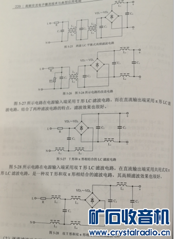

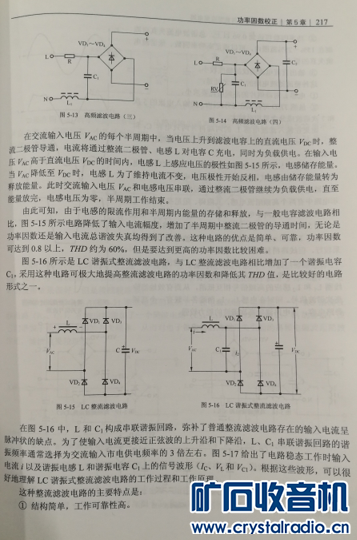

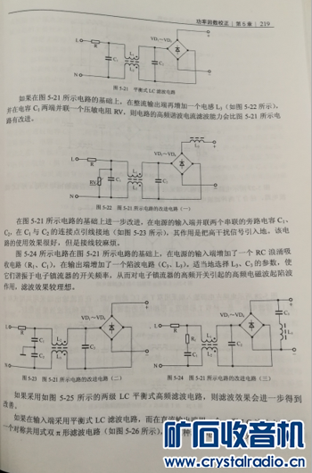

 楼主| 发表于 2017-8-4 19:43:38 | 显示全部楼层
128032949qq 发表于 2017-8-4 19:20
可以。再接再厉!
     记得哟!
