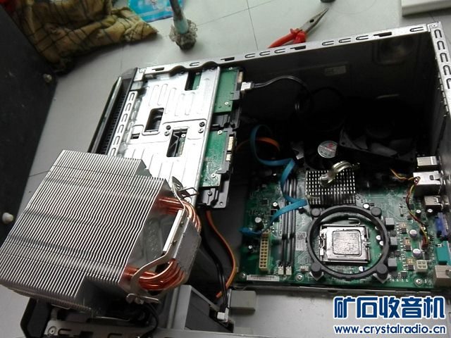

    故障现象:近段时间持续高温。一台DELL电脑 图04.jpg 工作中突然自动重启,连续自启动N次仅有一次进入系统桌面,而且刚刚工作不久一会,又再次重启……
    故障分析:这种故障的发生,多为主机散热不良高温保护及电脑平时维护不善元器件接触不良所致。
    故障处理:分享一下我的维修过程如下:
(1)        电脑主机全面除尘,内存条金手指橡皮打磨,CPU散热风扇除尘   图11.jpg 及温度适宜检测。试机故障依旧;
(2)        北桥、南桥温度偏高,先除尘, 图05.jpg 增加散热风扇加强散热!试机故障依旧;

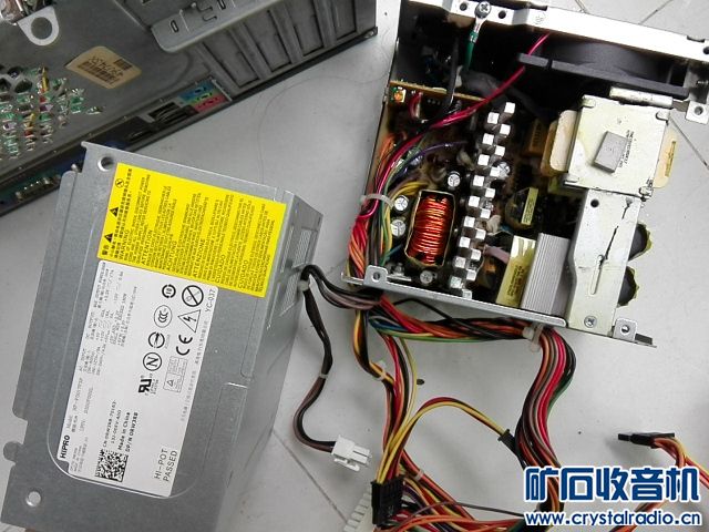

(3)        硬盘连接数据线换新,电脑电源盒彻底除尘,风扇加油等!试机故障依旧;

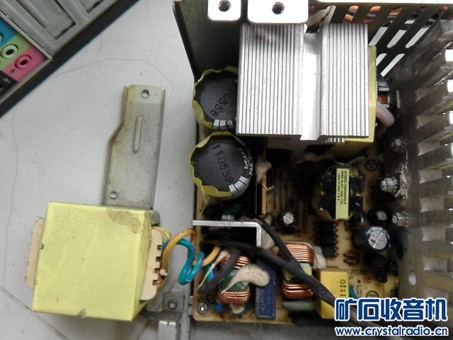

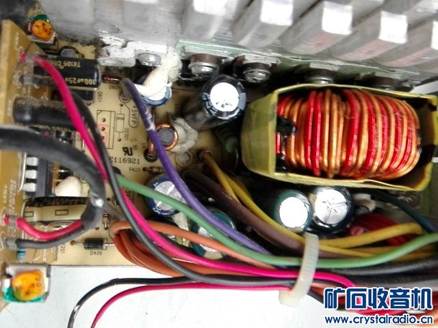

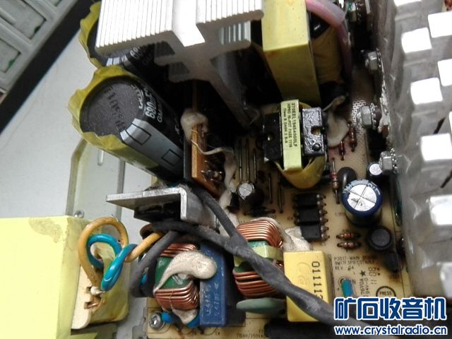

(4)        趁着机会上传相关维护图片,给大家科普一下品牌机电源到底好在哪里?! 图14.jpg 图12.jpg 图13.jpg 图15.jpg 图01.jpg 图02.jpg 图03.jpg 看图,你懂的。
(5)        一时间维修陷入困境,点上一支烟, 思考良久,怀疑电脑开关机键有可能粘连,可是用手来回碰触手感还不错,而且一时间又无代换的配件,……仔细观察,看到主板上有两个红色的跳针线帽,计上心来。下掉纽扣电池,转换跳针线帽;请出我的法宝——WD40。耐心下掉主机箱前面板,除尘,对准开机按钮用WD40喷洗一下,接着电吹风强力热风吹干,后面就不用我说了,电脑满血复活!OK,打完收工。

九洲的玄冰400吧,低配处理器就算cpu风扇坏了,光靠散热片本身也能应付。所以用吹风机吹吹就行了。
