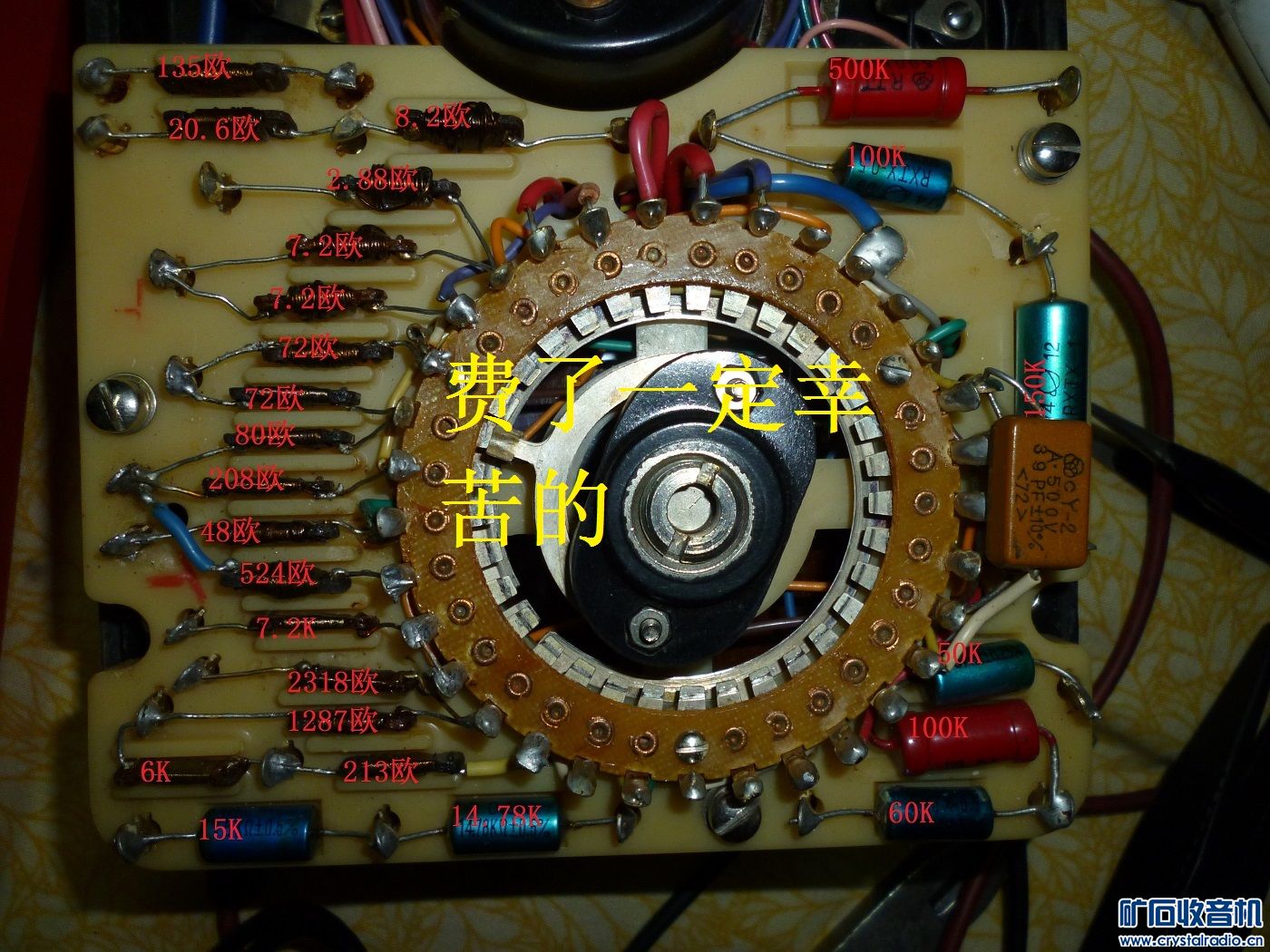

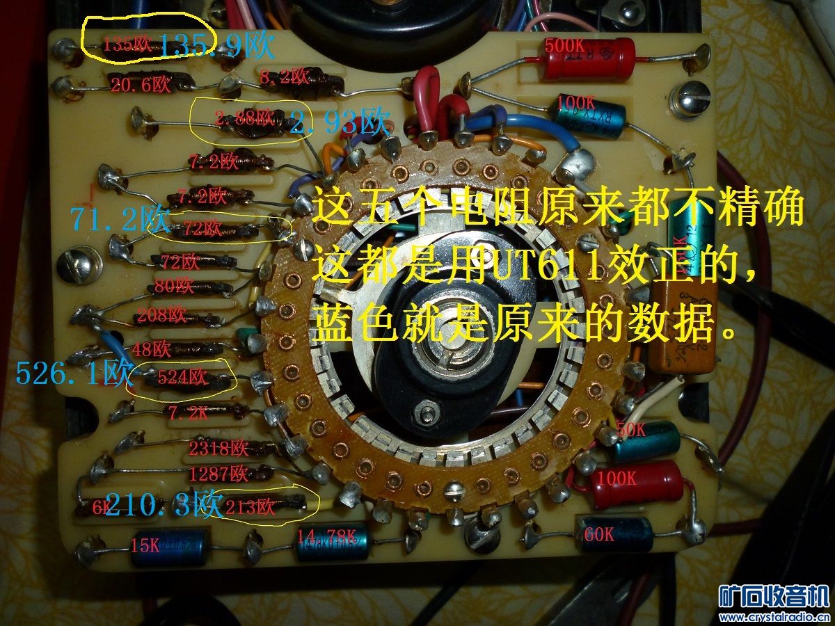

就是原来的电阻精度不够,我用优利德UT611效正的,该取线的取线,该加的加线,有那么多康铜丝想怎么绕怎么绕,您难道没有看到这五个电阻变样了。

实物图并标出电阻的阻值,方便维修,辛苦啦!

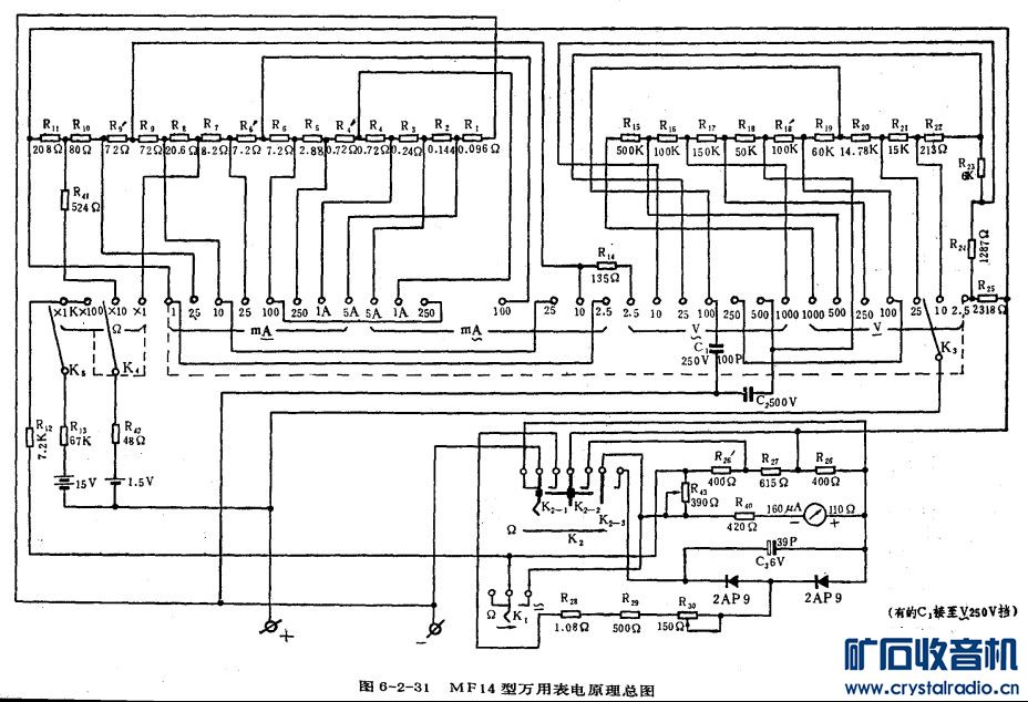

没有看到,但是我是从这个电路图和这个表用UT611查的。我从哪里可以看到您的链接?

发表于 2017-8-8 16:28:45 | 显示全部楼层
 楼主| 发表于 2017-8-8 17:04:07 | 显示全部楼层
谢谢您的电路图,这二个有一些区别呀
