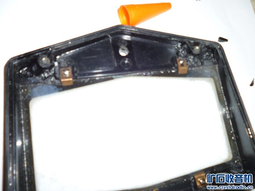

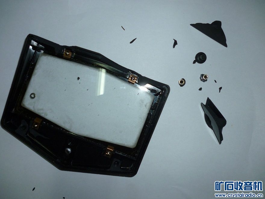

闲暇从TB的闲鱼上买了一个75年2月的MF14,也就是看中这些有精度的线绕电阻,谁料一个好表让快递给毁了,没有办法,只能自己修复了、、、、、、

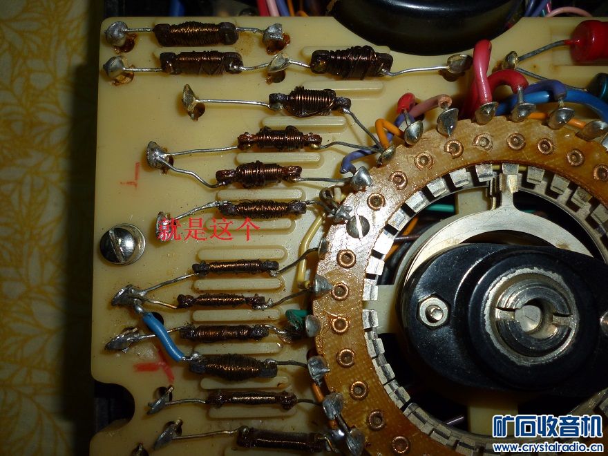

 楼主| 发表于 2017-8-1 06:46:11 | 显示全部楼层

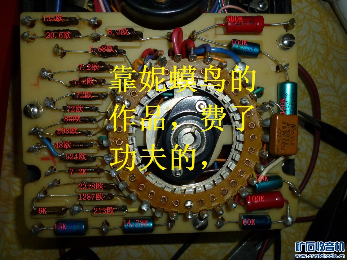

给大家一个MF 14的电阻位置图

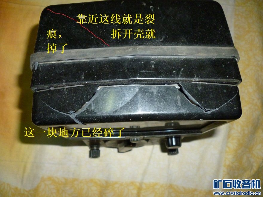

到手成了这个样子心疼呀!野蛮的快递什么时候才能改改这个做法呀!修复呗。。。。。。
 楼主| 发表于 2017-8-1 06:07:15 | 显示全部楼层
找了些废电木壳用砂轮磨成粉末用502粘合

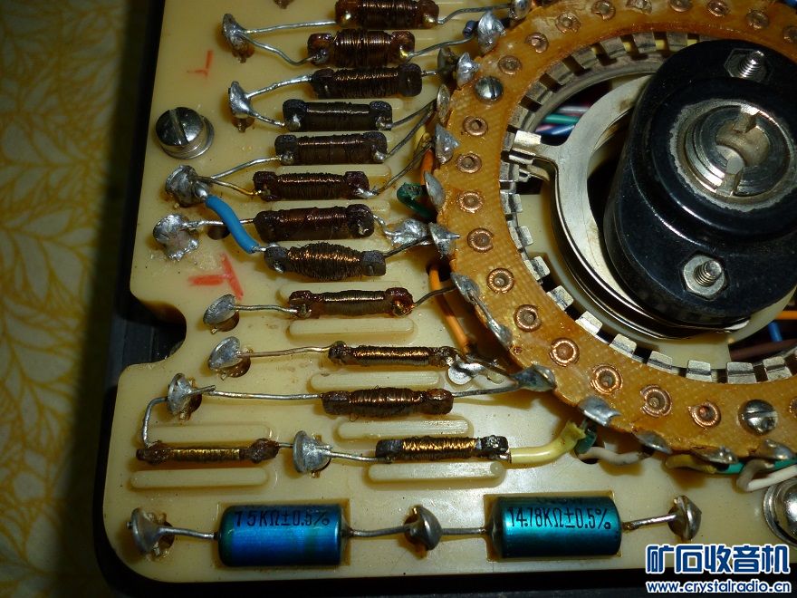

 楼主| 发表于 2017-8-1 06:10:11 | 显示全部楼层
大家看看里面这些电阻不错吧

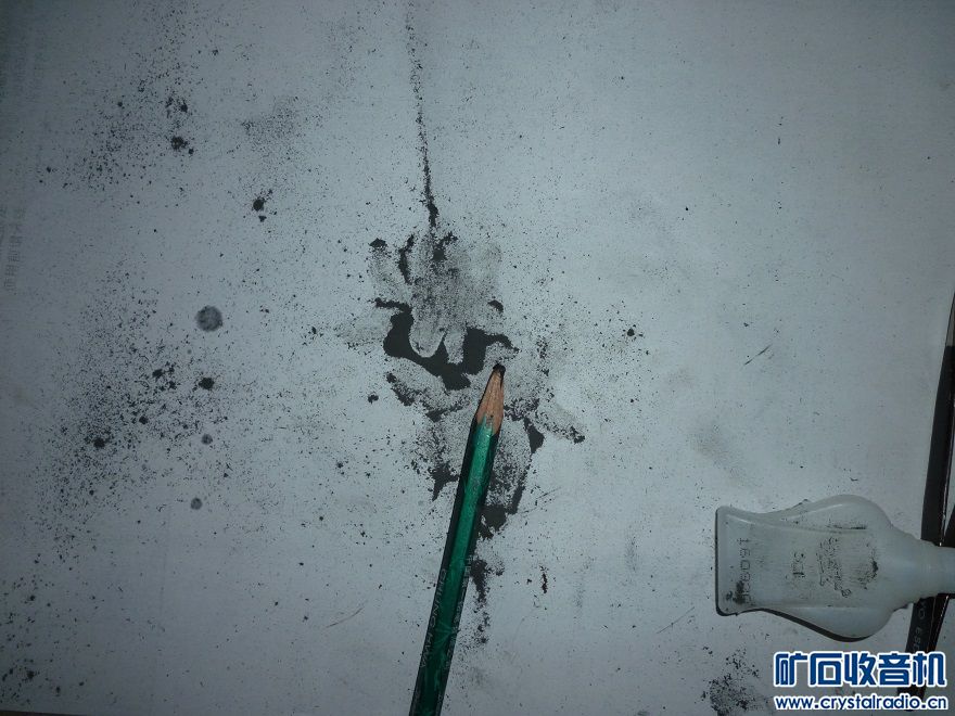

 楼主| 发表于 2017-8-1 06:13:28 | 显示全部楼层
这个电阻坏了

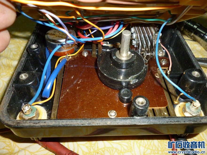

 楼主| 发表于 2017-8-1 06:31:44 | 显示全部楼层
坏了绕呗。找了康铜丝绕呗。这二个步进电位器的线绕电阻都是一个数,只有拆卸了,以后找一些电阻改成胆机的步进电位器很好。。。。。。

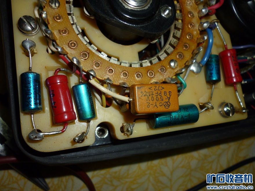

 楼主| 发表于 2017-8-1 06:36:48 | 显示全部楼层
里面的线够乱的,拆卸清理垃圾上机油、润滑油。
 楼主| 发表于 2017-8-1 06:58:20 | 显示全部楼层

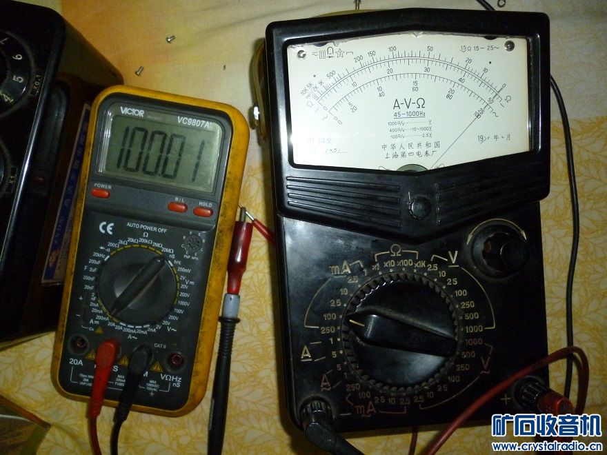

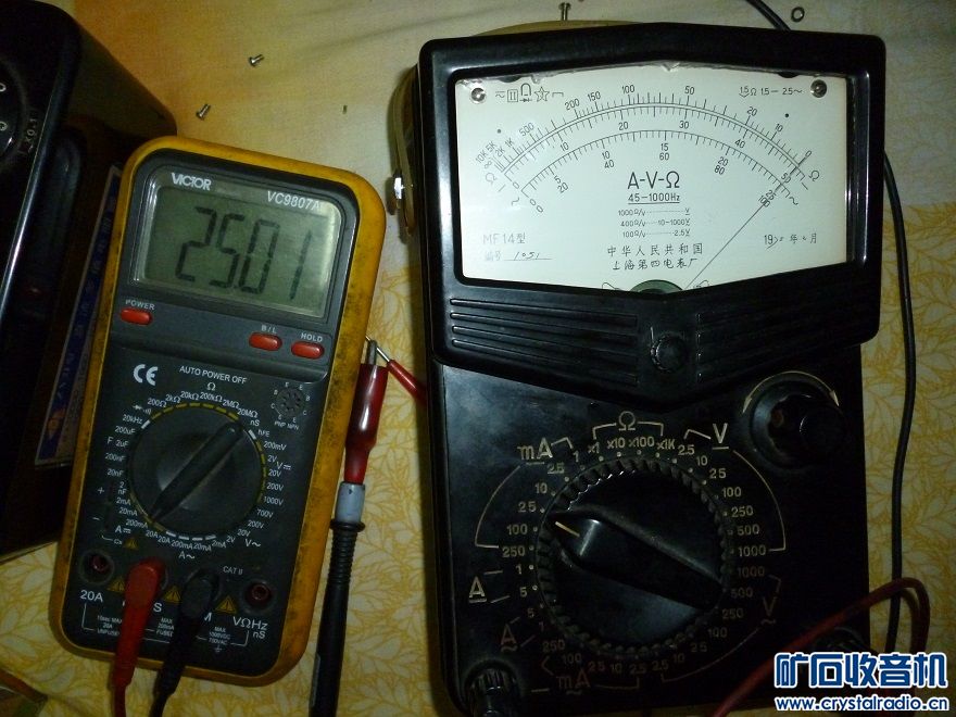

修理完成测试图,修理MF14对照这个图查找这些电阻的数据就会很快找到故障点
 楼主| 发表于 2017-8-1 07:02:07 | 显示全部楼层
修理完成,上测试图
 楼主| 发表于 2017-8-1 07:04:52 | 显示全部楼层
修理完成,上测试图

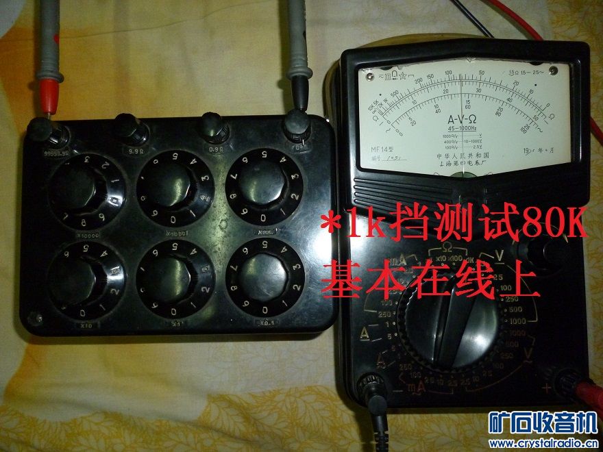

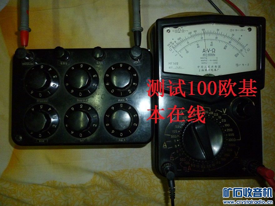

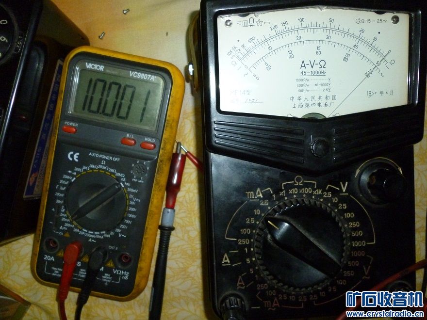

 楼主| 发表于 2017-8-1 07:36:28 | 显示全部楼层
MF14表线性很好,精度非常好,测试电阻的图。
 楼主| 发表于 2017-8-1 07:42:12 | 显示全部楼层
 楼主| 发表于 2017-8-1 07:44:31 | 显示全部楼层

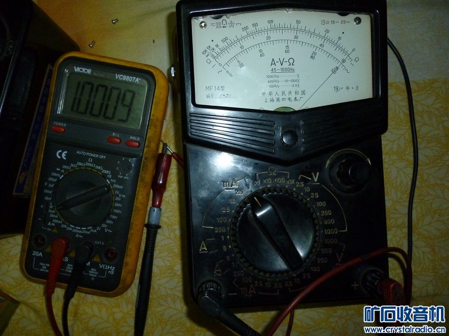

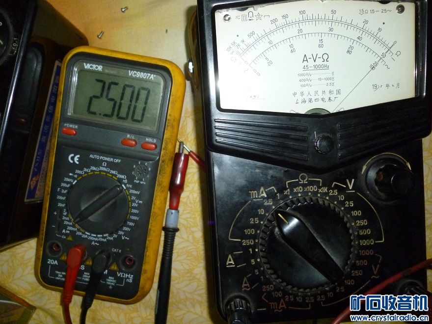

 楼主| 发表于 2017-8-1 07:49:03 | 显示全部楼层

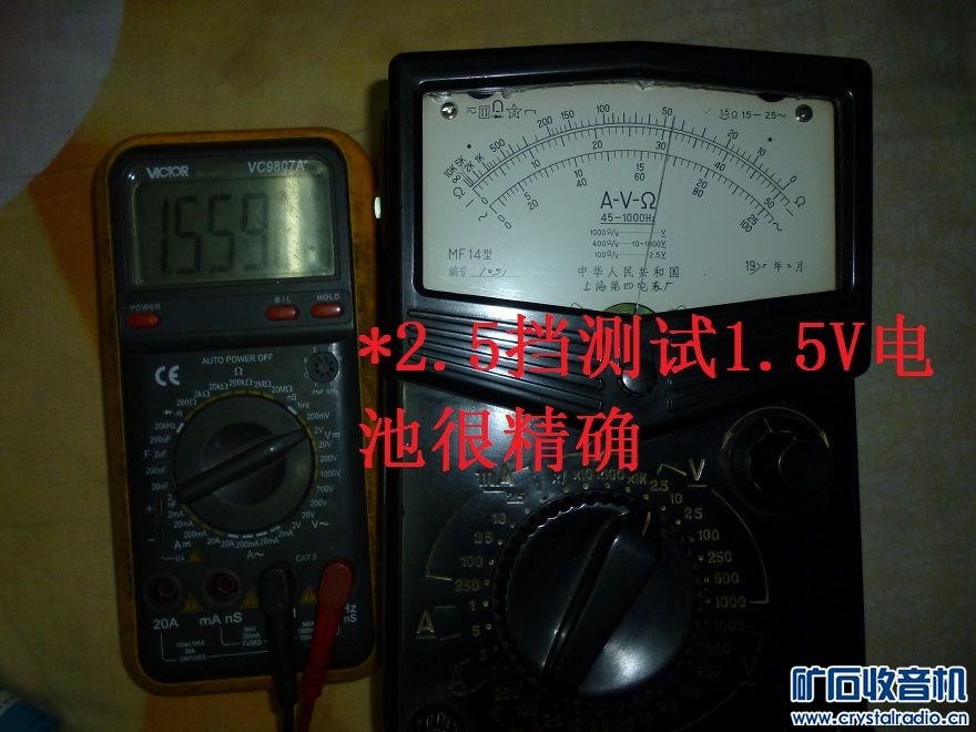

MF14表线性很好,精度非常好,测试直流电压的图。
