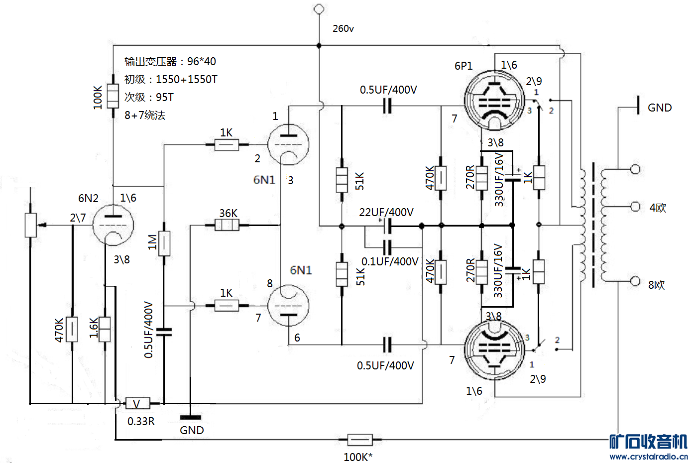

发表于 2019-1-30 16:52:42 | 显示全部楼层
儒商 发表于 2017-11-17 09:31
你好!我用的这个电路
请教楼主:在下图红圈内为何要加了1个0.33R 的电阻?是何意思?
