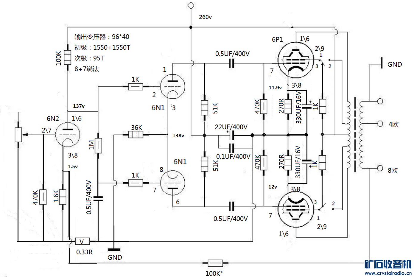

求6N2 6P1推挽成熟经典电路图!

这些图給初烧都很实用,只要焊接无误,稍加调整即可稳定工作。

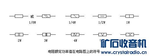

 楼主| 发表于 2017-8-5 15:44:06 | 显示全部楼层
古董大哥你好!图中的电阻的功率符号 是代表多少W?请赐教~!谢谢!!
 楼主| 发表于 2017-8-5 16:52:18 | 显示全部楼层
古董大哥你好!我查到了~呵呵

 楼主| 发表于 2017-8-10 10:08:14 | 显示全部楼层
古董前辈你好~!我已确定用你这个电路制作,现备件中,敬请你把各胆的主要工作点给标注下好吗?

发表于 2017-8-13 16:17:35 | 显示全部楼层
管子需要配对。
发表于 2017-8-13 16:32:40 | 显示全部楼层
N61的栅负压还差一点,达到-2V比较合适,可以加大36K电阻或同时减小两个51K电阻来达到。同时注意电流及功率不要超过允许值。
发表于 2017-8-13 16:39:04 | 显示全部楼层
我的6N1已经配对,但是用在这台机器上以后阳极电压相差23V,不知是什么原因。(用在别的功放上参数基本一致,用在这里就不一样了)
