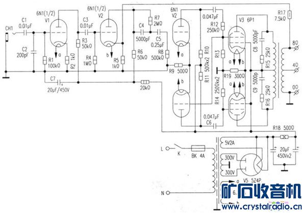

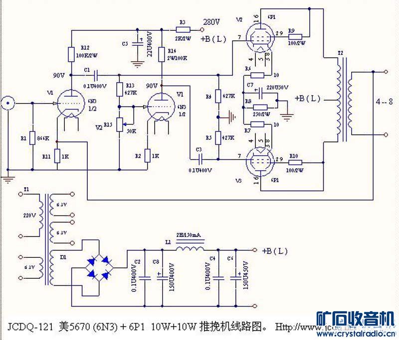

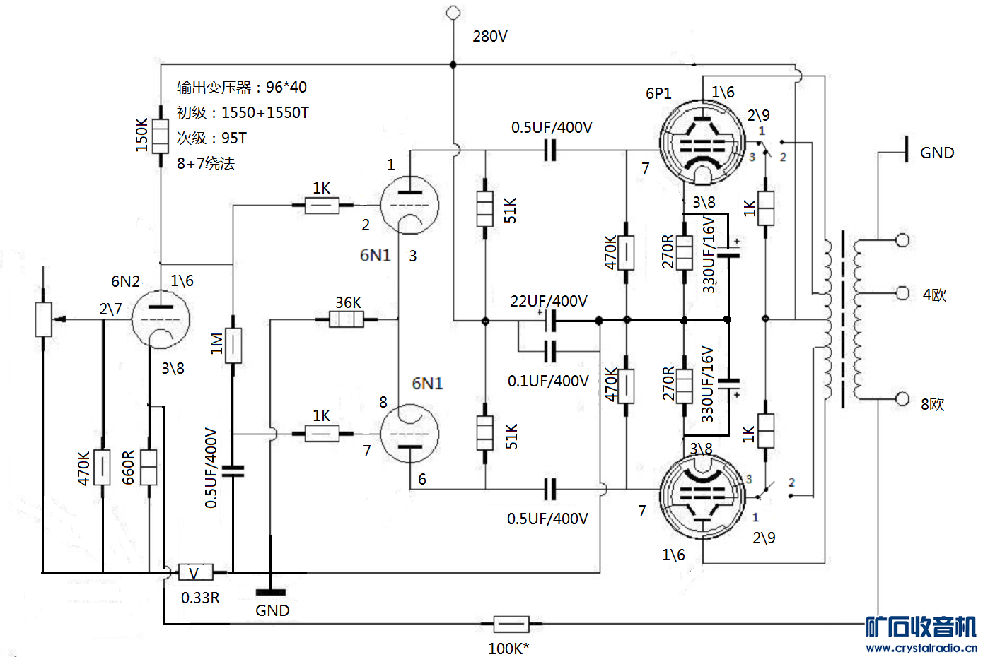

诸位坛友高手你们好~!手上有6N2和6P1 ,我想做台6N2  6P1推挽小胆机,敬请坛友高手推荐几款成熟经典的电路图,拜托~~!!!

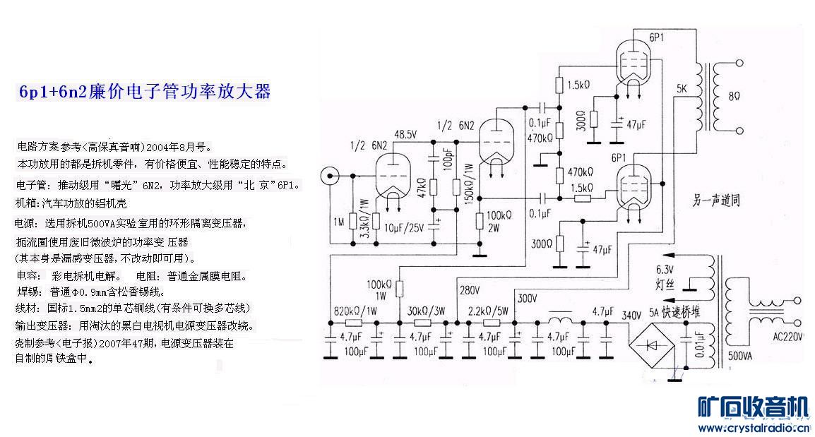

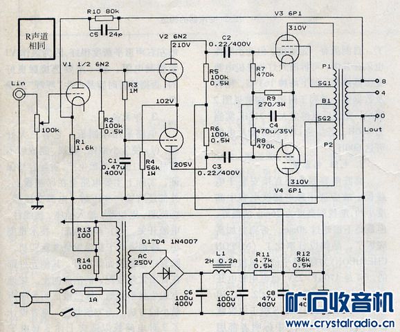

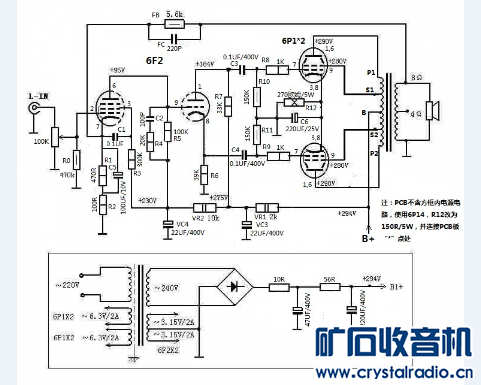

图纸都是收集于网络,首先对共享这些资料的朋友们表示感谢。
发表于 2017-7-25 12:06:42 | 显示全部楼层
最简单的就是半个6N2音频电压放大,半个屏阴分割倒相,两个6P1甲乙1类推挽输出。当然多得是更复杂的电路。

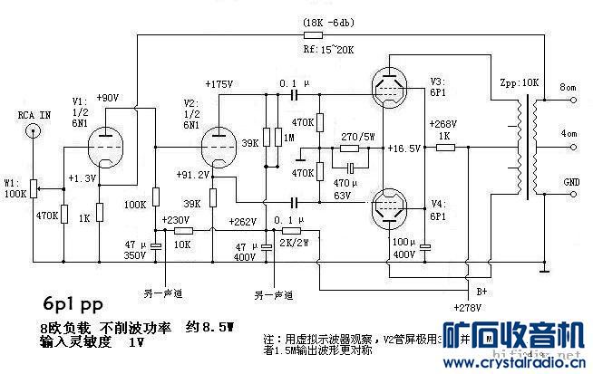

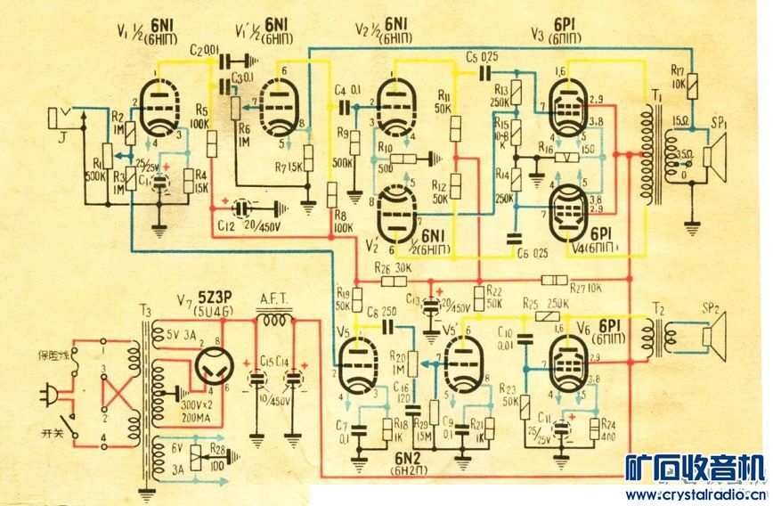

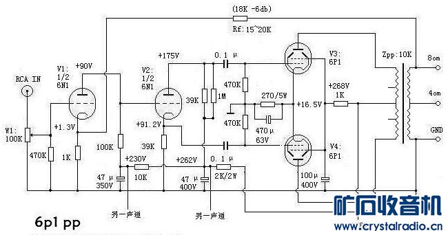

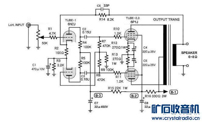

发表于 2017-7-25 13:15:15 | 显示全部楼层
看看这张图可以吗
看看这张图可以吗
看看这张图可以吗
看看这张图可以吗
 楼主| 发表于 2017-7-25 15:36:37 | 显示全部楼层
谢谢诸位坛友~~!!!

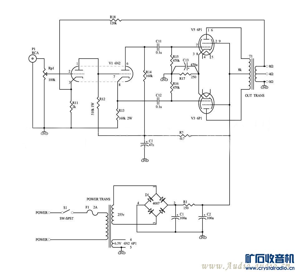

发表于 2017-7-25 19:24:58 | 显示全部楼层
参考addda朋友的帖子,http://www.crystalradio.cn/thread-291417-1-2.html。 用这个吧。屏阴分割式倒相我刚做了,效果差声音小。
补充内容 (2017-7-26 11:19):
补充更正一下,这个电路比屏阴分割式倒相电路增益更低。我用的6N6串联供电类OTL电路,效果都不好,还不如末级SRPP电路好。

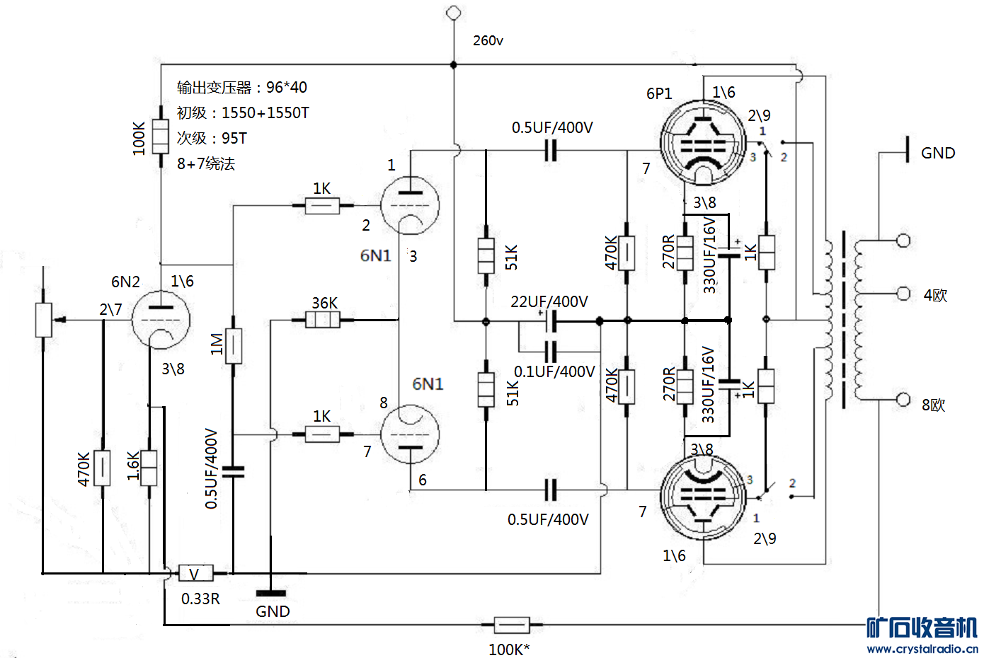

发表于 2017-8-3 11:58:56 | 显示全部楼层
儒商 发表于 2017-7-27 08:46
古董老大你好!你的胆机调试好了吗?音质怎样?  需要注意的事项吗?请赐教!谢谢
6n2阴极电阻1.6K,阳极电阻100K.其他不动。效果很好,反馈电阻适当调整。
发表于 2017-8-3 14:00:09 | 显示全部楼层
调试后元器件参数
