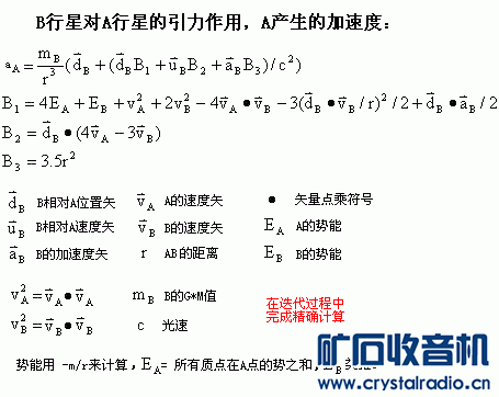

确实可以用“中文”实现你所述的数学问题。
比如,我在推算太阳行星运动时,就是用中文加拼音命名的,我觉得效果也不错,还提简捷的,这非线性微分方程组的数值解,这个方程组比较大,有近百个变量。
我用动力学方法计算n体问是,表示方法:
积分表示为 jifen
差分表示为 cafen
行星:XX
外推:waitui
我不觉得用中文有多么不好。因为使用C++,所以关键词是英文的,其它都差不多是中文的了。

1、程序名称:寿星行星积分器
2、版本 V1.1
3、算法来自于《天体力学引论》,作者:牛顿的信徒们
第154页开始,详见:
·纯数值方法
·数值积分的形式
·数值积分的起步问题
·数值积分的累进、性质、应用等章节
4、本程序使用牛顿向前差分公式,而不是使用牛顿中心差分公式,所以算法与原书有所不同
5、本程序包含相对论改正,不含天体形状修正,全部看作质点
6、本程序在C++Builder6中调试通过
7、设计:许剑伟
2009.6.25早晨最后修改
====质量与时间的单位====
本程序没有定义质量的单位,单位由初始值决定,但简化了万有与力与加速度关系的
表达,a = G*M/r^2换为a = m/r^2,即G*M换为m, r单位AU,m采用特制单位.当太阳的m取值
0.295912208285591095E-03,则时间单位是"天",九大行星G*M的精密值取自DE405星历的
头文件.
算式a = m/r^2被应用于本程序.表示质量为m的天体作用于相距r的天体产生加速度a.
====步长控制====
时元DT(即步长)的大小不同,积分精度也不同,稳定性测试结果如下:
每圈100步,这样1000圈(千年)后角度差10的-7次方弧度,周期误差10的-9
每圈200步,这样1000圈(千年)后角度差10的-10次方弧度,周期误差10的-12
每圈2000步,这样1000圈(千年)后角度差10的-11次方弧度,周期误差10的-12
多步外推的效果与单步外推的效果差不多,但速度要快得多,CN=11时8步外推效果较好
以上精度不是指与实际星历比较的精度

Bdv = dot(Bd, Bv); Bdv/=r; Bdv*=Bdv;
Bda = dot(Bd, Ba);
Adv = dot(Ad, Av); Adv/=r; Adv*=Adv;
Ada = dot(Ad, Aa);
long double B1 =4*A.Es[hn] + B.Es[hn] + Av2 + 2*Bv2 - 4*ABv - 1.5*Bdv + Bda/2;
long double A1 =4*B.Es[hn] + A.Es[hn] + Bv2 + 2*Av2 - 4*ABv - 1.5*Adv + Ada/2;
long double B2 = dot(Bd, Ah);
long double A2 = dot(Ad, Bh);
long double B3 = 3.5*r*r, A3 = B3;
long double xz=1;
if(A.bh==0&&B.bh==3||A.bh==3&&B.bh==0){ //太阳与地月系的相互作用力修正
xz=1+0.6377/385/385/80;
long double c=299792.458/149597870.691*86400,c2=c*c; //光速
for(k=0;k<3;k++){ //得到加速度
A.cfb[k][hn*CN] += B.m/r3*( Bd[k] + (B1*Bd[k] + B2*Bu[k] + B3*Ba[k])/c2 )*xz;
B.cfb[k][hn*CN] += A.m/r3*( Ad[k] + (A1*Ad[k] + A2*Au[k] + A3*Aa[k])/c2 )*xz;
