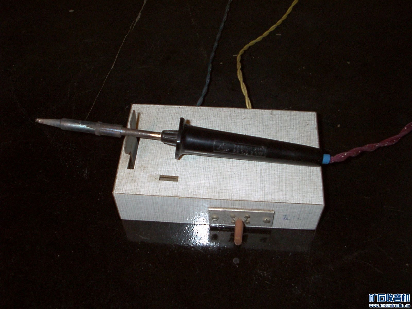

DIY一个 电烙铁专用功能插座!

发表于 2017-11-24 19:42:36 来自手机 | 显示全部楼层
加个10mA以下漏电保护开关更好,30mA的不行
发表于 2017-11-24 22:35:29 | 显示全部楼层
Питер 发表于 2017-7-16 14:02
功率是原来的一半,对吗?还是四分之一?或者都不是?
四分之一,因为功率与电压的平方成正比,有如下公式:
发表于 2017-11-24 22:40:14 | 显示全部楼层
以前我做过一个:
有3档6种状态:
第1档:拿起断电,放下交流220V,用于焊接怕静电的器件;
第2档:拿起交流220V,放下直流110V(半波整流,不滤波),用于不焊接时保温;
第3档:拿起直流310V(桥式整流,滤波),放下交流220V,用于市电欠压时使用。

看到最后还是没有看懂,我是菜鸟爱好者
发表于 2017-12-26 22:26:25 | 显示全部楼层
zhamg009 发表于 2017-12-26 21:10
看到最后还是没有看懂,我是菜鸟爱好者
不就是在线路上串联一个二极管,组成半波整流电路供电,减少烙铁的发热,相当于保温状态,要用时按下开关将这个二极管短路,直接加220交流市电,烙铁全功率工作。

发表于 2018-4-9 22:39:14 | 显示全部楼层
这种说法是错的,早有定论。主要是把平均值和有效值弄混了
