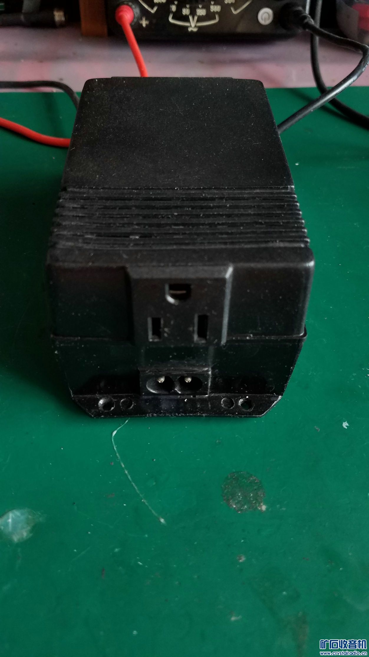

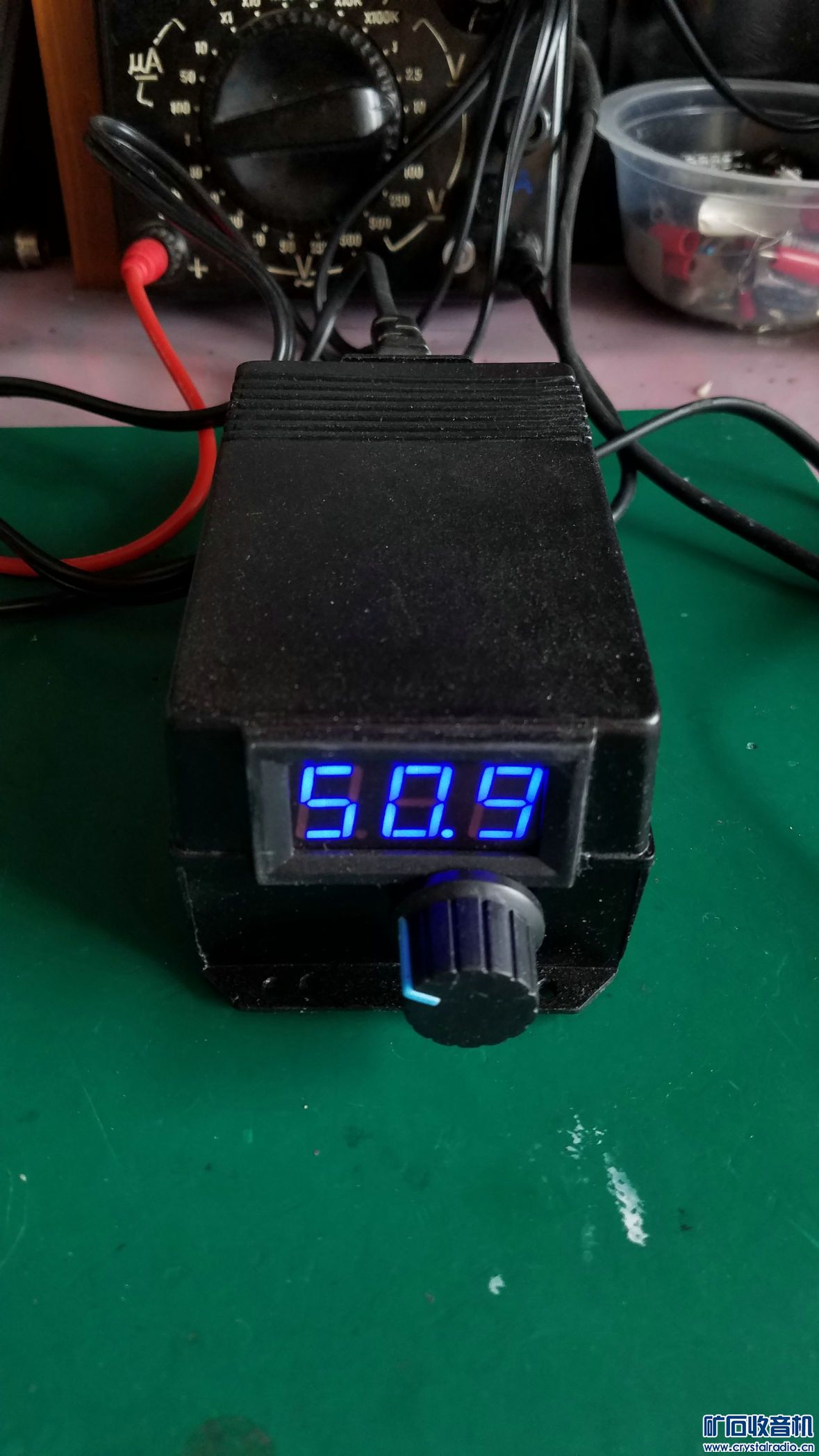

DIY一个 电烙铁专用功能插座!

爱你矿坛 发表于 2017-7-18 19:21
想法不错!很值得借鉴。但一般电源插座都不在身边。我逮议你不如造一小盒,把开关、二极管放在小盒内。这样 ...
可以可以 索性改一下电烙铁

发表于 2017-7-24 16:00:17 来自手机 | 显示全部楼层
新写的标签,全通写成全波了,哈哈
发表于 2017-7-25 07:56:37 | 显示全部楼层
半波整流和全波的区别么,自然少一半。
发表于 2017-7-30 10:04:47 | 显示全部楼层
串一个电风扇调压器,基本能满足要求。
发表于 2017-7-30 23:26:16 | 显示全部楼层
这个办法我几年前用过,烙铁把上加一个按钮,用来短路二极管。
发表于 2017-7-31 00:04:31 | 显示全部楼层
直接用这个改的,俩二极管一并,烙铁、手电钻都用,简单方便。
发表于 2017-7-31 07:32:36 | 显示全部楼层
        矿坛这么卡,这种一个二极管比较简单,还不能调整到最佳,用一个隔离变压器分档调整电压,再加上二极管,能够调整到理想温度,不会烧死烙铁头了。
