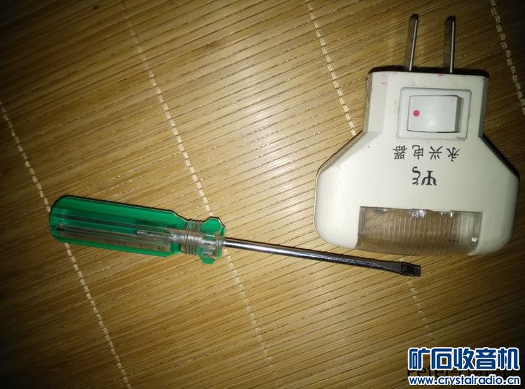

前几天看到有人拿电烙铁串联二极管来减小发热功率,达到保温、防止烙铁烧死的目的。

 楼主| 发表于 2017-7-16 13:36:02 | 显示全部楼层
正好有一个闲置的转换插座 突发奇想

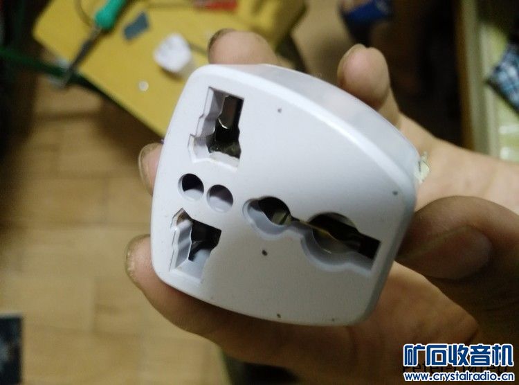

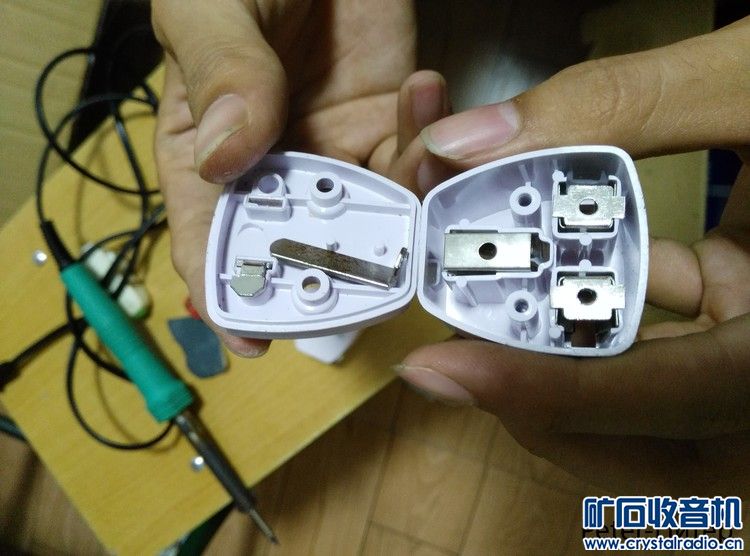

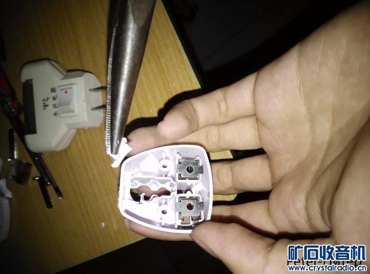

 楼主| 发表于 2017-7-16 13:40:14 | 显示全部楼层
开始拆了!!!

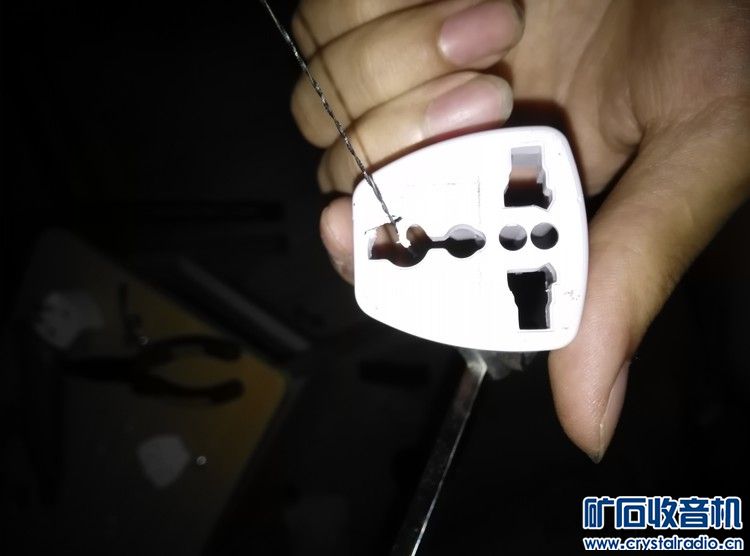

 楼主| 发表于 2017-7-16 13:46:44 | 显示全部楼层
质量不错 请出曲线锯

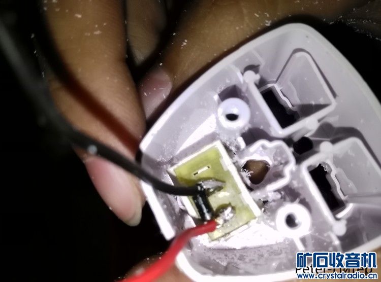

 楼主| 发表于 2017-7-16 14:00:45 | 显示全部楼层
搞定!!!
电路图
电路图
 楼主| 发表于 2017-7-16 14:02:53 | 显示全部楼层

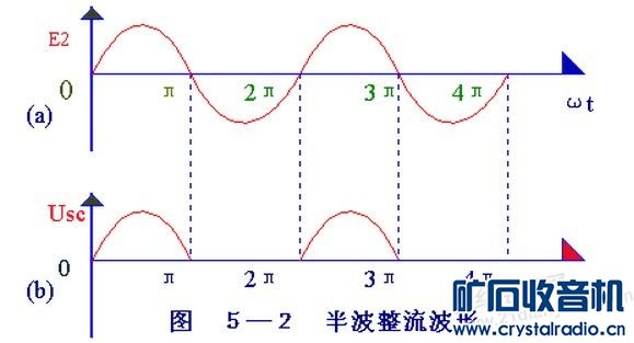

功率是原来的一半,对吗?还是四分之一?或者都不是?
发表于 2017-7-16 21:57:36 | 显示全部楼层
没看明白,您那根红线一边接到开关上,另一边接到哪儿了?请把那个盖子上的白色的东西拍清楚一点儿,从另一面和侧面拍一下。谢谢。

 楼主| 发表于 2017-7-18 17:13:57 | 显示全部楼层
johny05 发表于 2017-7-16 21:57
没看明白,您那根红线一边接到开关上,另一边接到哪儿了?请把那个盖子上的白色的东西拍清楚一点儿,从另一 ...
原来 两个金属脚和插座里的金属弹片是压接的 我把其中一个绝缘处理了 另外引了一根线 连接顺序 金属脚(插头)-红线-并联二极管开关-黑线-金属片(插座

串上二极管的办法很早就有了,功率大的这样改装就很实用了
