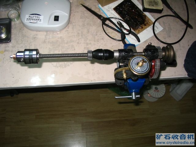

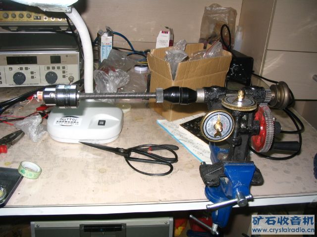

上个星期六绕铁氧体变压器,干到半截时绕线机坏了,这个绕线机是个便宜货,忽然摇不动了,仔细一看,原来计数盘被卡住来,把计数盘部分拆开才发现,这部分的安装简直就是“垃圾”,固定螺丝孔位置不对、计数盘组件与机身安装面不平行、安装面太低、计数盘组件组装时传动间隙过紧、转盘轴与转盘同心度不好、计数盘组件缺少零件------等等,存在一堆的问题。没办法,谁让我图便宜买了这么个垃圾绕线机的,只好停下来变压器的绕制,修起绕线机了,经过近两个小时的奋战,修正了所有存在的问题,绕线机被重新组装好了,这下好了,解决了所有问题的绕线机很好用了,简直就是“旧貌变新颜”了,没费什么劲就把剩下的几千圈线绕完了。

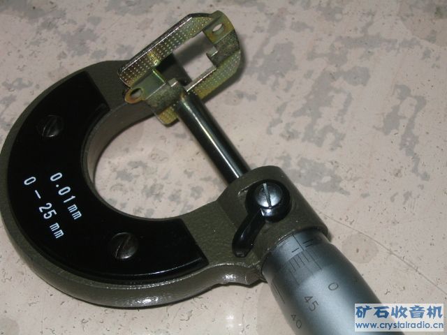

    首先仔细数了原来的线包匝数,的确是700匝,测量了极靴的厚度是1.5mm,舌簧片的厚度是0.7mm,看来老款SC2-300耳机用料还是讲究,而我原来曾经拆过一只新款的300耳机,偷工减料很严重,线包只有600匝,极靴厚度只有1mm。
极靴的厚度是1.5mm:
舌簧片的厚度是0.7mm:

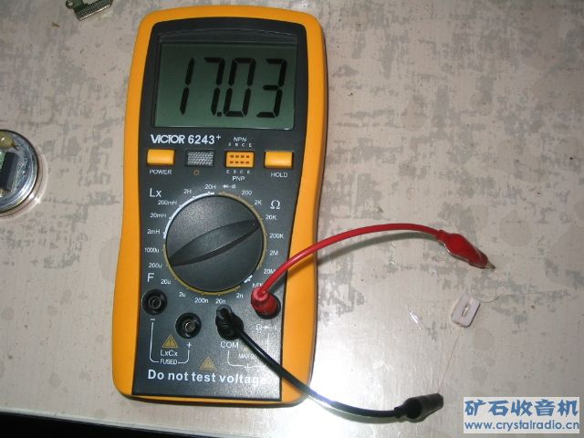

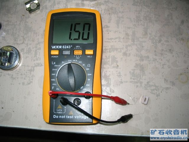

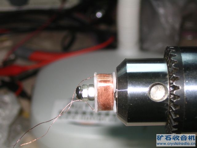

    用什锦锉将线架的各个边角修园,修去线架绕线部分的所有毛刺,将左手拇指、食指和中指的指甲修光,把这3个手指前部毛刺修平,以免挂断细线。绕制过程很顺利,用0.025的线共绕了16200圈。线包的直流电阻是17K,未安装前线包的电感量是1.5H。
绕制完成的线包:
线包电感量是1.5H:
线包的直流电阻是17K:

主要是0.025的线强度低,稍不留意就挂断了,手指上的老皮毛刺最容易挂线了。
我的绕线机也没法固定,主要是老婆不让在桌上打眼,我只好买了个小台前夹住绕线机,也很好用!而且用完后拆卸也容易。 :lo
