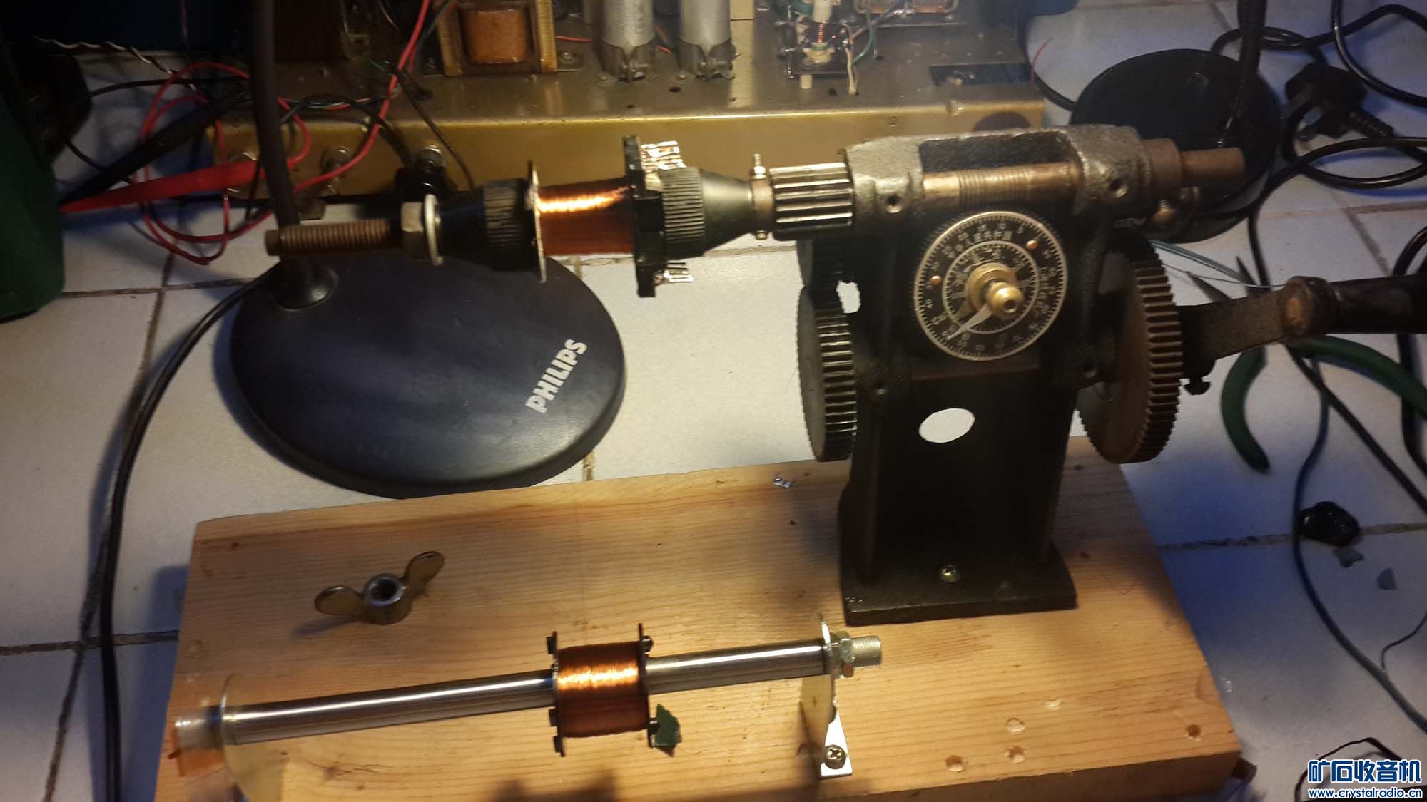

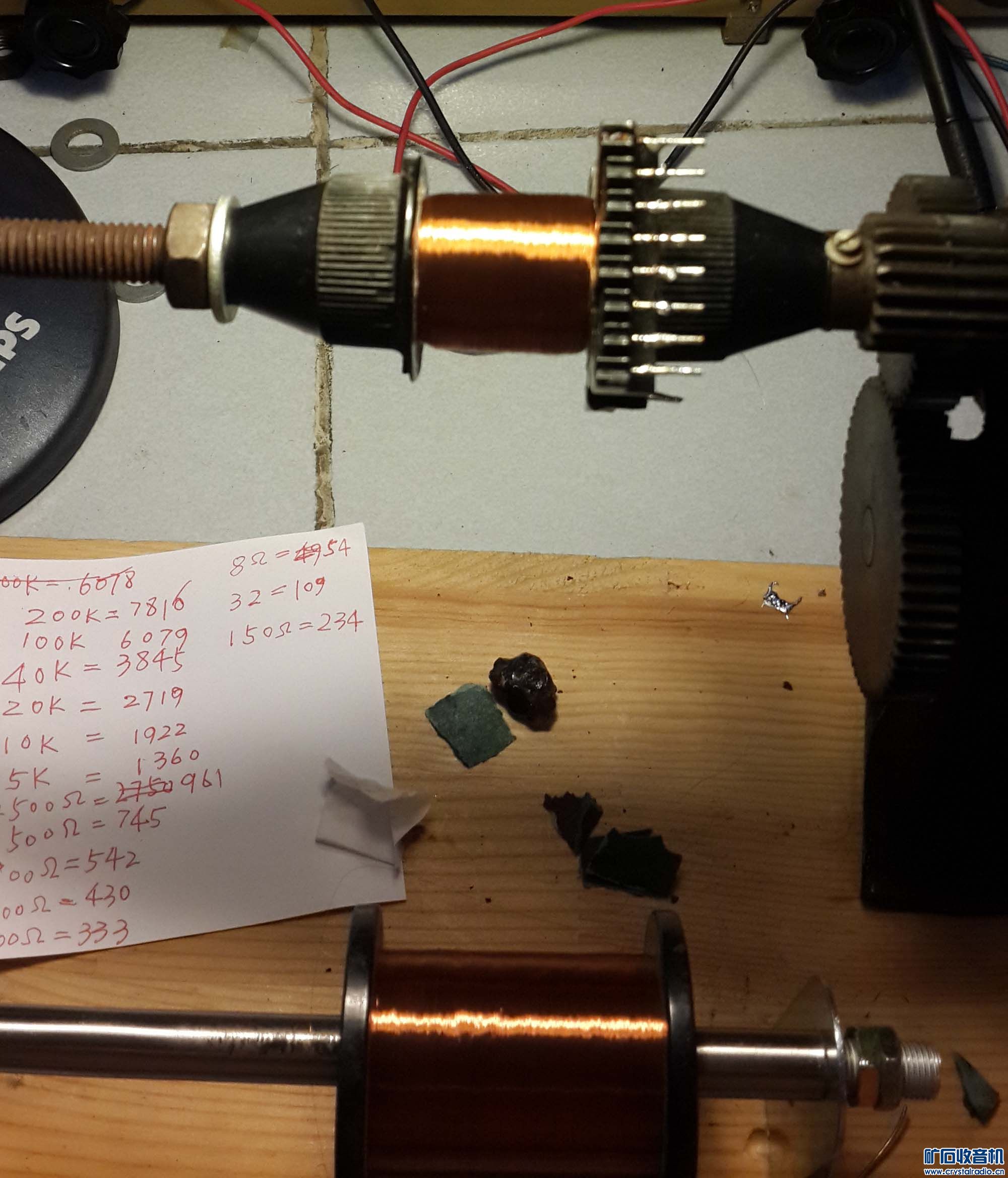

发表于 2014-7-10 19:41:17 | 显示全部楼层
下午开工了
快完成了
照抄的计算方法得到的参数
当年老娘在单位给要点漆包线,
完成后的变压器
没有亨表,弄两个这个试试,不知这是啥情况,1KHz    可能是阻抗太高 有干扰?
 楼主| 发表于 2014-7-10 19:56:47 | 显示全部楼层
在变压器对应的阻抗端并联上一只电阻再测,电阻的阻值等于阻抗端的阻抗,例如在300欧阻抗端并联一只300欧的电阻再测。
发表于 2014-7-10 21:13:47 | 显示全部楼层
好我试试,谢谢,我想起来了,百度关于示波器测电感的文章
 楼主| 发表于 2014-7-10 22:00:18 | 显示全部楼层
电阻的阻值不一定要很准,大致差不多便可,即使差一倍也问题不大。
