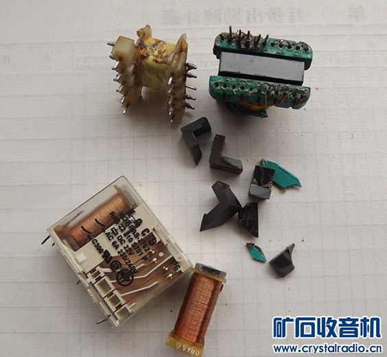

43.jpg 我也想绕一只阻抗变换变压器,细线和旧磁芯变压器都找到啦,但旧磁芯一拆就碎。不知怎样才能拆除完整的磁芯。(绝缘漆站的太结实,轻微加热不起作用)

发表于 2012-8-29 21:16:56 | 显示全部楼层
小崔 发表于 2012-8-28 17:08
我也想绕一只阻抗变换变压器,细线和旧磁芯变压器都找到啦,但旧磁芯一拆就碎。不知怎样才能拆除完整的磁芯 ...
开溶磁芯的胶水怎么没用香蕉水【丙酮】丙烯酸稀料来试试就好了。
发表于 2012-8-31 08:52:26 | 显示全部楼层
谢谢您的建议,我家里还真有丙酮我在找一只磁芯试试。请教用磁罐做行吗?磁罐好拆呀。

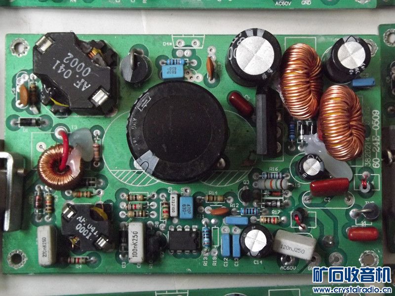

发表于 2012-8-31 22:36:11 | 显示全部楼层
DSCF1055_副本.jpg 框里的磁芯是从电源板上拆的。有需要用磁罐做实验的我可以提供图中的磁罐,

发表于 2014-2-2 03:38:07 | 显示全部楼层
不知开关电源上的磁芯能不能用。
发表于 2014-2-2 03:40:24 | 显示全部楼层
不知开关电源上的磁芯能不能用?
