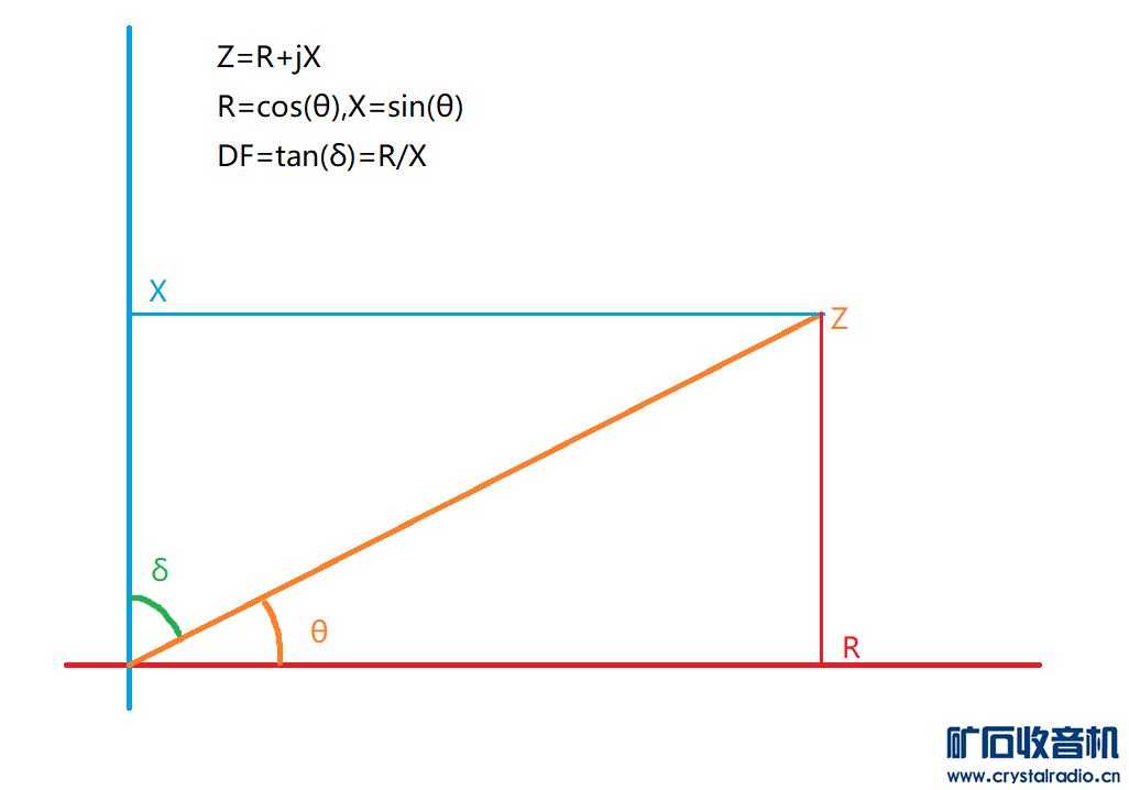

DF = ESR / Xc

washu 发表于 2021-10-27 16:13
DF = ESR / Xc
这图直观,只是我习惯了看esr,看其他值没感觉
