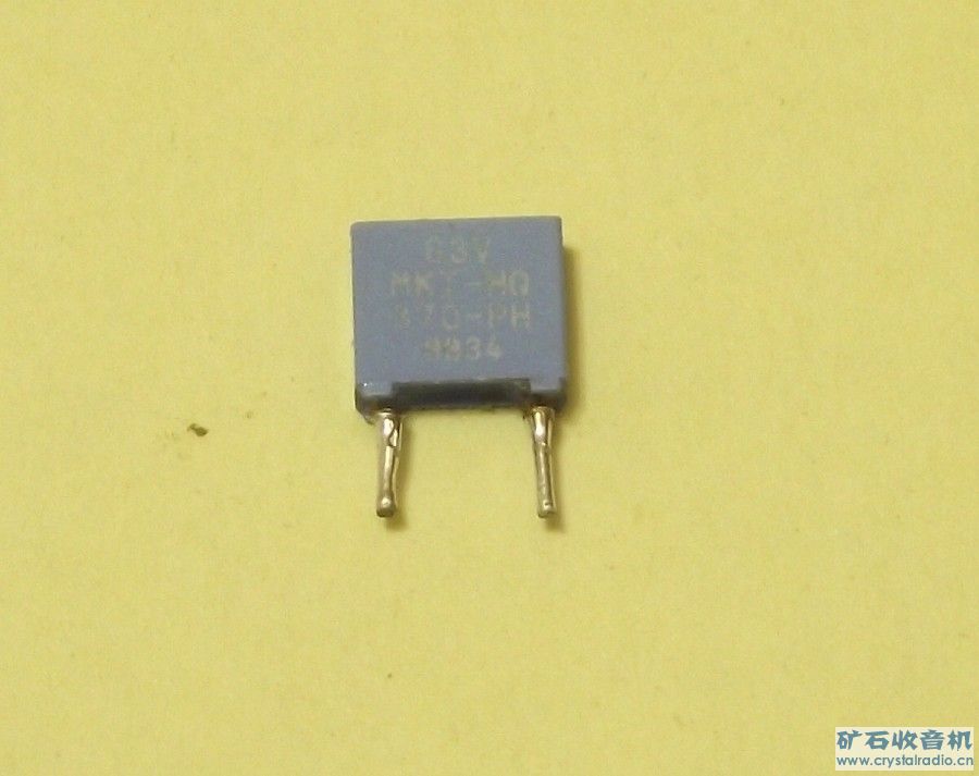

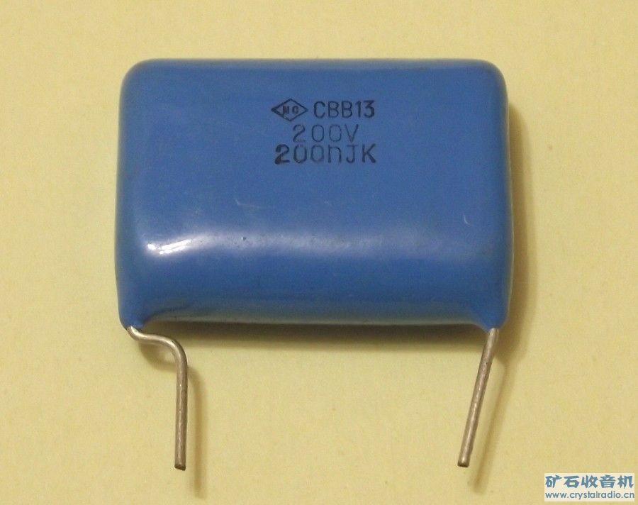

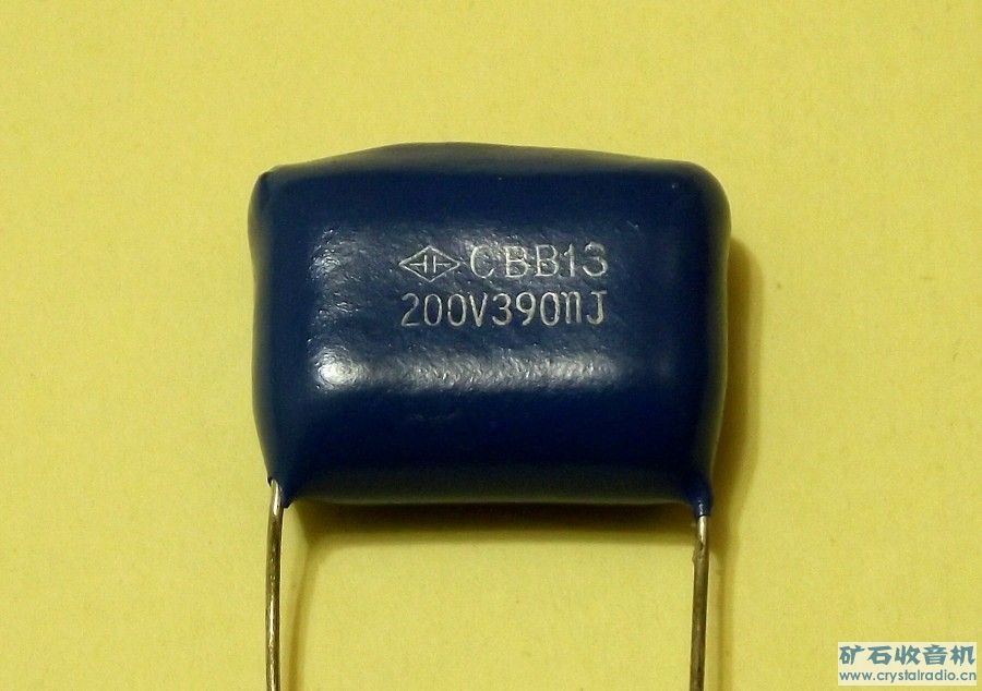

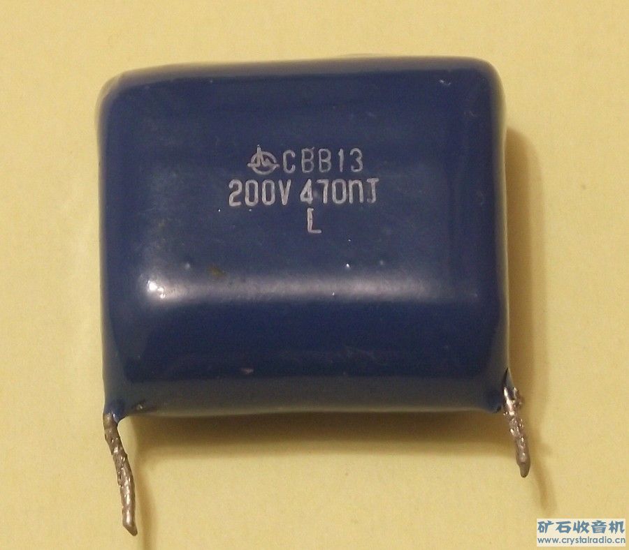

前段时间搞7135表头,对积分电容的要求高有了深刻体会,特测量了几种电容D值,给没电桥的坛友参考,因市场上假货太多,为了准确的参考性,以下电容要么是正规厂家的电路板上拆机的或是电视机厂家库存的电容。测试频率用了10khz(本来想用1khz的,但我表最小是10khz了),因为很多表的工作频率是100khz的,所以还加上了100khz下的值
各电容全家福:
cbb13,200v,390nf
10khz:  0.00058
100khz:  0.0165
cbb13.200v,200n
10khz:  0.00054
100khz:  0.00126
cbb13,200v,470n
10khz: 0.00064
100khz:  0.00455
wima mkp10,250v,0.47uf
10khz: 0.00047
100khz: 0.00452
cbb412 2kv 8n2
10khz:0.00069
100khz:0.0071
cbb22 474 630v
10khz: 0.00073
100khz: 0.00463
cbb111  2000v 7n5
10khz :  0.00041
100khz:  0.00043
厦门法拉电容厂cbb21  434  400v,我现在的7135就是用的它
10khz:  0.00031
100khz: 0.0037
cbb22  470n 200v
10khz : 0.00261
100khz:0.02130

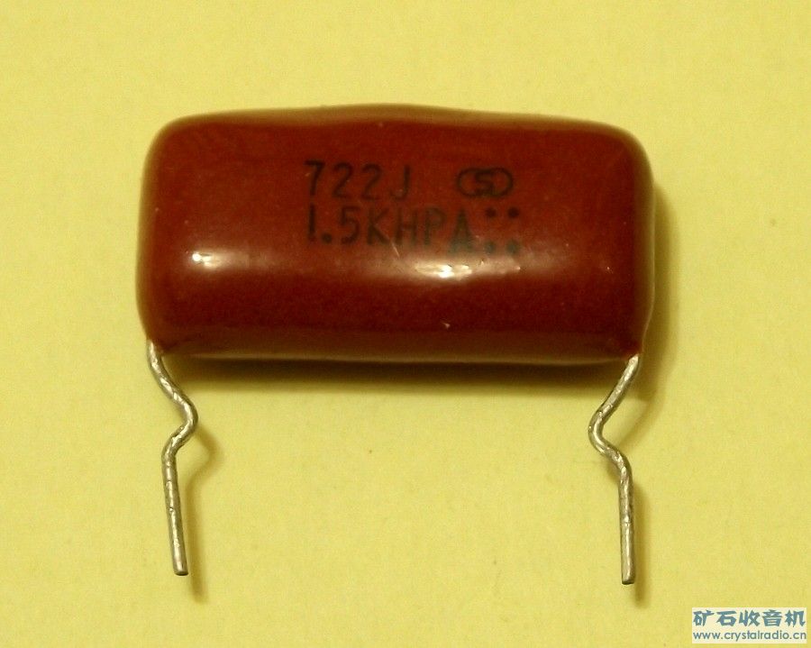

1500v,722
10khz : 0.00042
100khz:0.00048
1600v,2n2
10khz:  0.00025
100khz:  0.00015

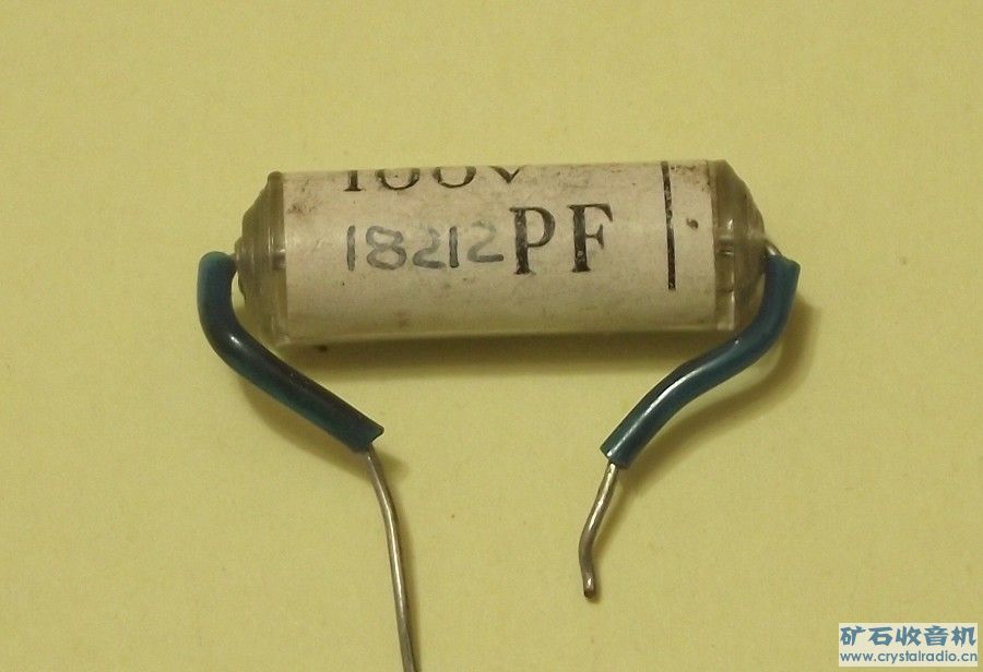

100v,18212pf
10khz:0.00018
100khz:0.00084
cbb62  250v  100n
10khz:  0.0006
100khz:  0.00262

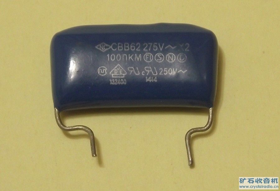

cbb62  275v 0.1uf
10khz: 0.00092
100khz:0.00406
cbb62  275v ,0.1uf
10khz:0.00053
100khz: 0.00205

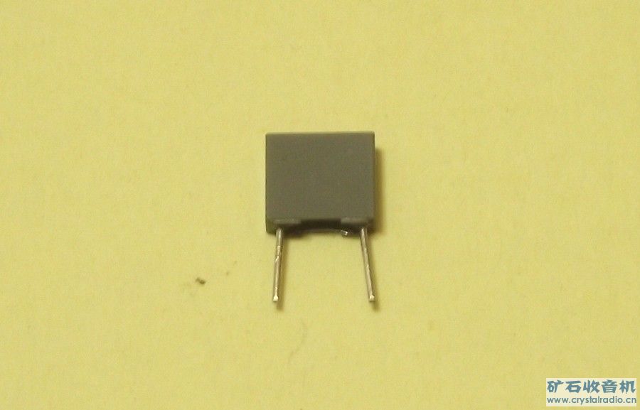

台湾电子秤上拆的,也是用的7135,但用的是0.22的积分,小体积里我测下来就它最好,推荐
10khz: 0.00042
100khz:0.00297

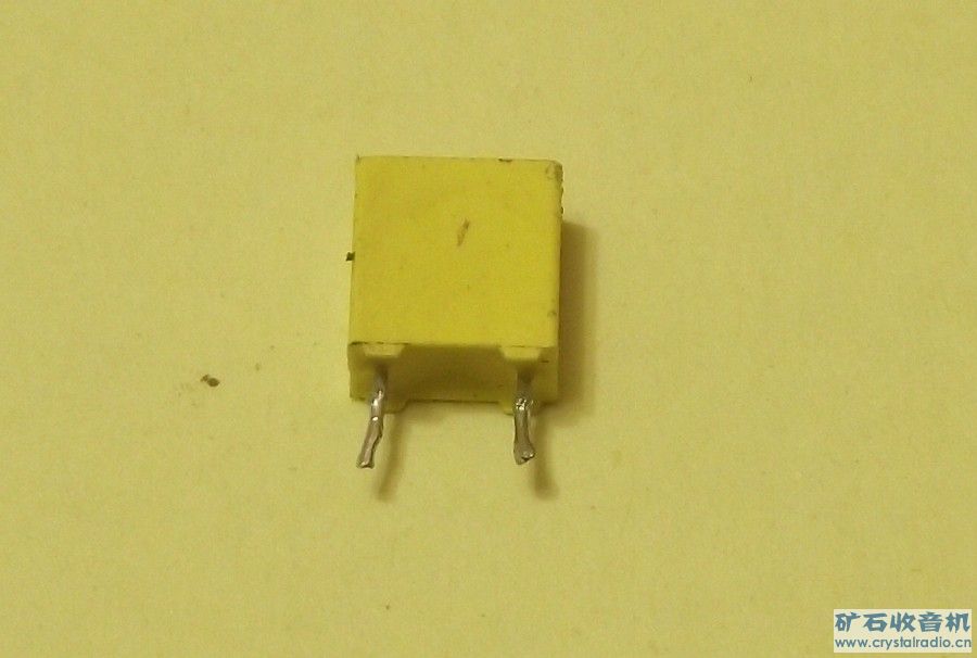

890fc上的电容:
10khz:0.01063
100khz: 0.02139
890c上的积分,
10khz: 0.01028
100khz: 0.02375
厦门法拉电容厂的cl系列,就不上参数了

楼主后面测试的几个小电容是聚酯电容,前面的大电容是聚丙烯电容。
是的,看d植应该是聚酯了,所以我开过另外贴,说3半对积分要求不高,这两个电容是用在890fc和890c上的,全程没发现线性不良的情况。
