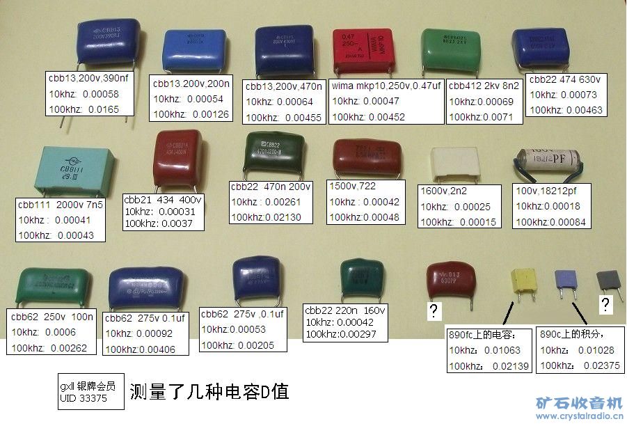

测试了几种电容的D值

原帖由 e3po 于 2010-10-27 01:35 发表
  1600 V 的电容极板面积大,  所以等效串联电阻小,  也因此损耗小.
D 值不就是 Q 的倒数么?
什么啊,眉版问的是100khz比10khz还小
发表于 2010-10-27 10:42:29 | 显示全部楼层
帮楼主把数据做到一张图上,方便比较大小。

楼主辛苦了,感谢你给大家提供一个较直观的数据。特别是对搞音响,振荡,发射的朋友帮助很大。

那请问楼主,我用7129做四位半表头,用哪一种好?
 楼主| 发表于 2010-10-27 13:23:06 | 显示全部楼层
原帖由 sudo1234 于 2010-10-27 13:19 发表
7129不是太挑积分电容,能买到第三排第四种就很好。

原帖由 donkeygl 于 2010-10-27 17:05 发表
同是CBB22,耐压差不多,第二排第三个和第三排第四个,仅仅是容量差一倍,怎么D值差这么远?
第二排的第三个,那个值根本排不到cbb了,一般的cbb的d值都在万分之十以下,我估计长期库存后出问题了,也贴上的原因,是建议大家看到后不要买

gxll 发表于 2010-10-26 19:08
哈哈,是的,我选了很多电容才选到的它,只有它能全程让我的7135表头和8550a只有一个字误差,就可惜体积大 ...
1600v,2n2
1500v,722
CBB111   2kv   7n5
CBB412L    2kv   8n2J
这几个都是行逆程电容。
