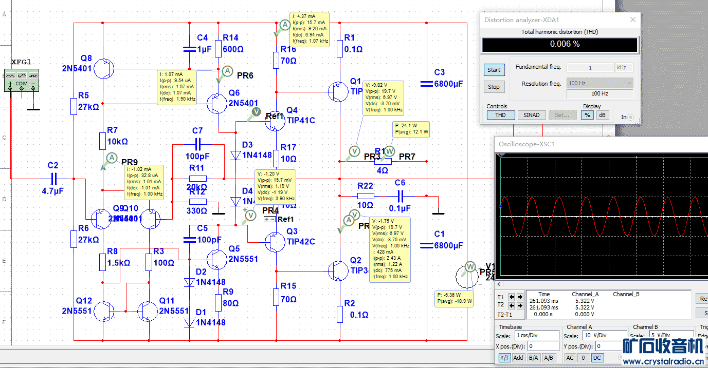

自学模拟电路,闲来搭了个功放的电路,请各位大神指点改进...

“不知道这种改法有什么讲究?我只是在前级的正负电源上串了100欧的电阻,然后并上了330u的电容。也许是我的布线有问题?”应该没什么讲究,最好在330u的电容旁加接0.1u的电容。减少高频自激。另外,330u的容量可减致220甚至100。
发表于 2017-7-4 16:27:34 | 显示全部楼层
这个电路没有静态电流可调,应在D1,D2中间串个可调电阻
发表于 2017-7-4 16:38:51 | 显示全部楼层
C4,C5是不是可用103=1000P好一些

的确没做可调的,我是搭线路的时候换射级电阻,只要没有明显的交越失真即可。
消振电容我测试过,100p也能达到效果,现在只有在特定的条件下会有轻微振荡,只要布线调试注意一点避开即可。当然,再大一点会更稳定。但1000p已经可以明显听出高音被衰减了。

重新改进了一下,之前两组对称的差放有点多余,还容易不稳定。改成恒流源为推动管提供偏置,并给差放添加了镜像电流源。
仿真了一下,这样效果似乎比之前的好一点,电源的范围也要宽很多。 通过调整偏置恒流源的电流即可改变偏置的大小。但我自己有点不知道在哪里调零比较好了...

后面改进了一下电路,麻烦指点一下呢

最好用信号发生器输入,示波器看输出波型。R12是否改为1K,把增益放小点

嗯,我仿真的时候是这么干的。实际搭电路测试的时候,没有信号发生器,只能用手机上的软件发生信号,看正弦波信号,效果还是很不错的。通过FFT分析出来,频谱也很干净。但只能看出没有明显失真,没法做更进一步的评测了。

重新改进了一下,之前两组对称的差放有点多余,还容易不稳定。改成恒流源为推动管提供偏置,并给差放添 ...
差分对正负输入端对地的直流电阻不一样,输出直流必然地偏啊。
Q8, Q6接成这样是要干吗?

Q8为Q6提供偏置,Q6为推动级提供恒流偏置。只是Q8的供电和差放的供电合并了,少用了个电阻而已。不过后面我又改了一下,单独给差放加了恒流源,恒流源的偏置独立了。
差分的负反馈对地应该串个电容的。这里少了。
