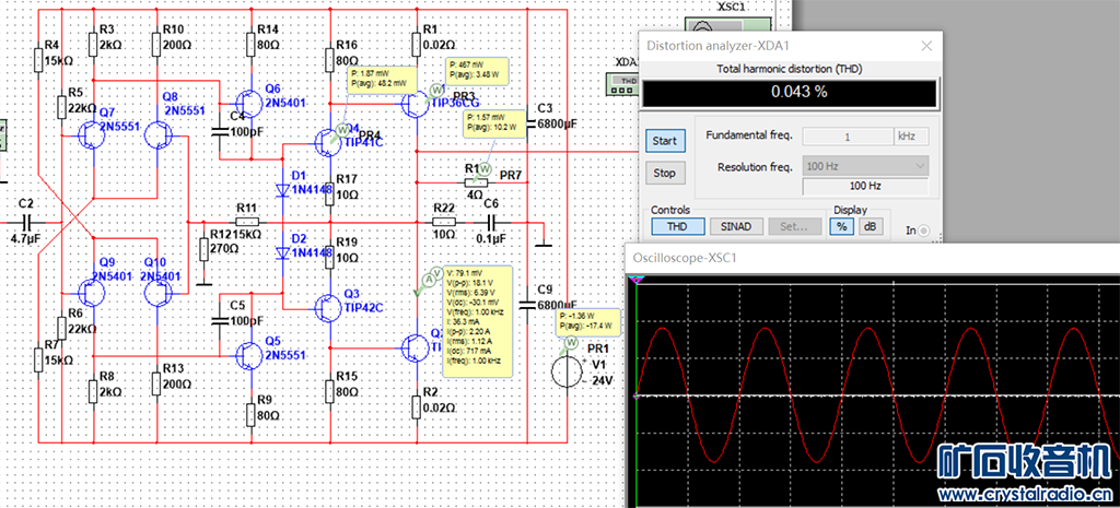

电路图如下,
用Multisim模拟了一下,似乎好像可以工作。
另外,之前按类似的电路时实际搭了一个功放电路。开始的时候工作得不错,听上去效果还行。听了几天之后开始各种测试和折腾,突然就不对头了。管子也不发热了,奇怪的是最后两级管子推动级Vbe变小了,输出级反而变大了...换了管子竟然也不起作用。

1 调射极电阻还会改变负反馈,影响本级乃至全部电路的增益失真频响稳定性等。因此一般只是少量调整这个电阻值来达到设计要求便可。
2 固定偏置的最大缺点是固定,不可调
3 倒达林顿由于有电压增益,输出电压摆幅比较高些,可以达到较高的电源电压利用率的效果。相对于达林顿这种实质是全电压负反馈的复合跟随器,倒达林顿的负载特性频率特性失真特性稳定性等,都不及。

楼主把末级偏置改成常用的单管可调并联电压源试下。最好把倒达林顿也改回达林顿
 楼主| 发表于 2017-6-26 23:26:23 | 显示全部楼层
谢谢建议。我在仿真的时候也试过用三级管做可调偏置。这里为了简单就直接用二极管了,而且直接调整推动管的射极电阻来调整偏置感觉还方便点
不知道实际应用里有什么区别么?
我这样接达林顿的输出管有两个原因,一是偏置只要两个二极管就可以了,感觉好调整一些。二是似乎这样输出的摆幅会大一点。在这之前我实际搭过一个功放,输出最大摆幅只有VCC-4v左右。和仿真的结果差不多。这次的电路仿真出来输出最大摆幅是VCC-2.5v的样子。搞不清楚不同的接法具体有什么其它区别?求解惑

还有点懵懵懂懂,你说的这些要怎么才能分析和观察到呢?
我周末抽时间把这个电路给搭出来了。空载最大摆幅基本上和仿真的一样,VCC-2.4v的样子。但还有几个问题,还想请教一下。
1. 交流声比较大,我开始时整流出后用一对6800u的电容滤波,电源空载波纹有100mv以上,1A负载时波纹超过1.5v。满满的都是交流声。后来我用了4对6800u的电容滤波后,电源空载波纹在20mv以下,输入接地还是有轻微的交流声,此时功放输出的交流电压约200mv。有什么办法能有效的消除交流声呢?
2. 空载时,功放输出对地电压在正负5mv以内(似乎此时输出也没有多少交流波纹),接上喇叭立马变成200mv左右的交流信号。
3. 手上只有万用表和示波器,怎么测量这个电路的性能呢?比如失真度之类的,反正我测试1KHz的正弦波,在示波器上看着都挺漂亮的。用FFT查看频谱,也只有1K和50Hz有信号。听上去和我之前搭的TDA2030功放也差不多。

Q1~Q6管的电源不要与后面的功放管电源混在一起,前面要加电源滤波电阻电容。
 楼主| 发表于 2017-7-3 15:21:52 | 显示全部楼层
哦,明白。但要加多大的适合?加多大的电阻才不会影响输出摆幅?

根据前面6只管子的总电流取一合适的即可。后级推动管有低压放大功能,不会影响输出摆幅。

昨天试了一下这种方案,但是失败了。先仿真了一下,的确会起到稳定前级电压的作用,但不知道为什么,会产生低频振荡。回去把实际搭的电路改造了一下,的确是会引起振荡,电路变得非常不稳定。烧掉一只TIP36C...
不知道这种改法有什么讲究?我只是在前级的正负电源上串了100欧的电阻,然后并上了330u的电容。也许是我的布线有问题?
另外,我发现我这个电路的零点会有飘移。调整到10mV以下,运行一会儿就跑到100mV左右了。之前直接用推动级测试,都漂了1v多。电阻都烧糊了。而且我搭的实际电路,两个声道的零点会相互影响...
是不是这种上下臂对称的差放有点多余?感觉Q6或Q5直接改成恒流源,似乎效果是一样的。

     感觉末级用达林顿管不太好,达管β大。容易造成自激。
D1D2要与末级管贴装在一起,起到温度补偿作用,可稳定中点电压。
前级与后级的接地点要分开,同时分别做到一点接地。
该差放输入电路对4只管子要求特性一致,不容易做好。改成恒流源效果也不会差多少。
