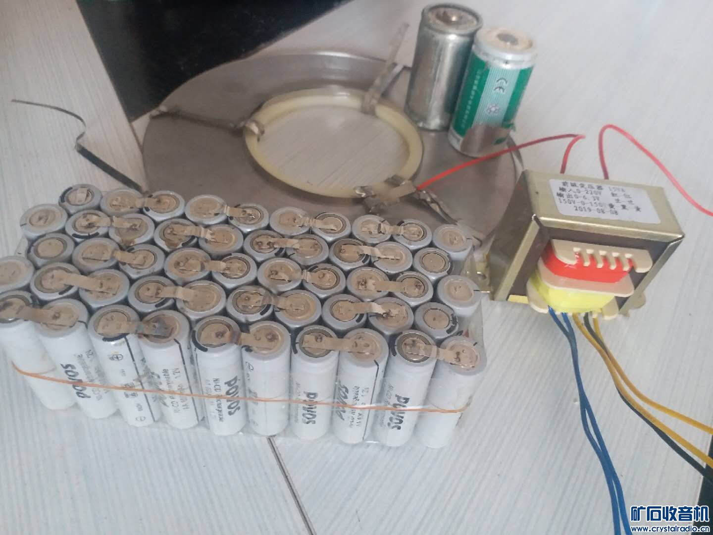

今天在掏宝上买了100节5号镍镉电池,5节1号镍氢电池,准备做6A2电池供电收音机,da...

一块6V蓄电池供灯丝,或双同一形号灯灯丝串联12V供电,另一块12V蓄电池用机械振子带常规变压器供高压,这样就不怕开关电源干扰了!
 楼主| 发表于 2020-3-12 17:47:18 | 显示全部楼层
这是其中50节,初步这样子
发表于 2020-3-13 20:54:33 | 显示全部楼层
不如直接用直流管做,电压有60v足矣,甲电一节电池足够,我试过4管外差机声音很好的
