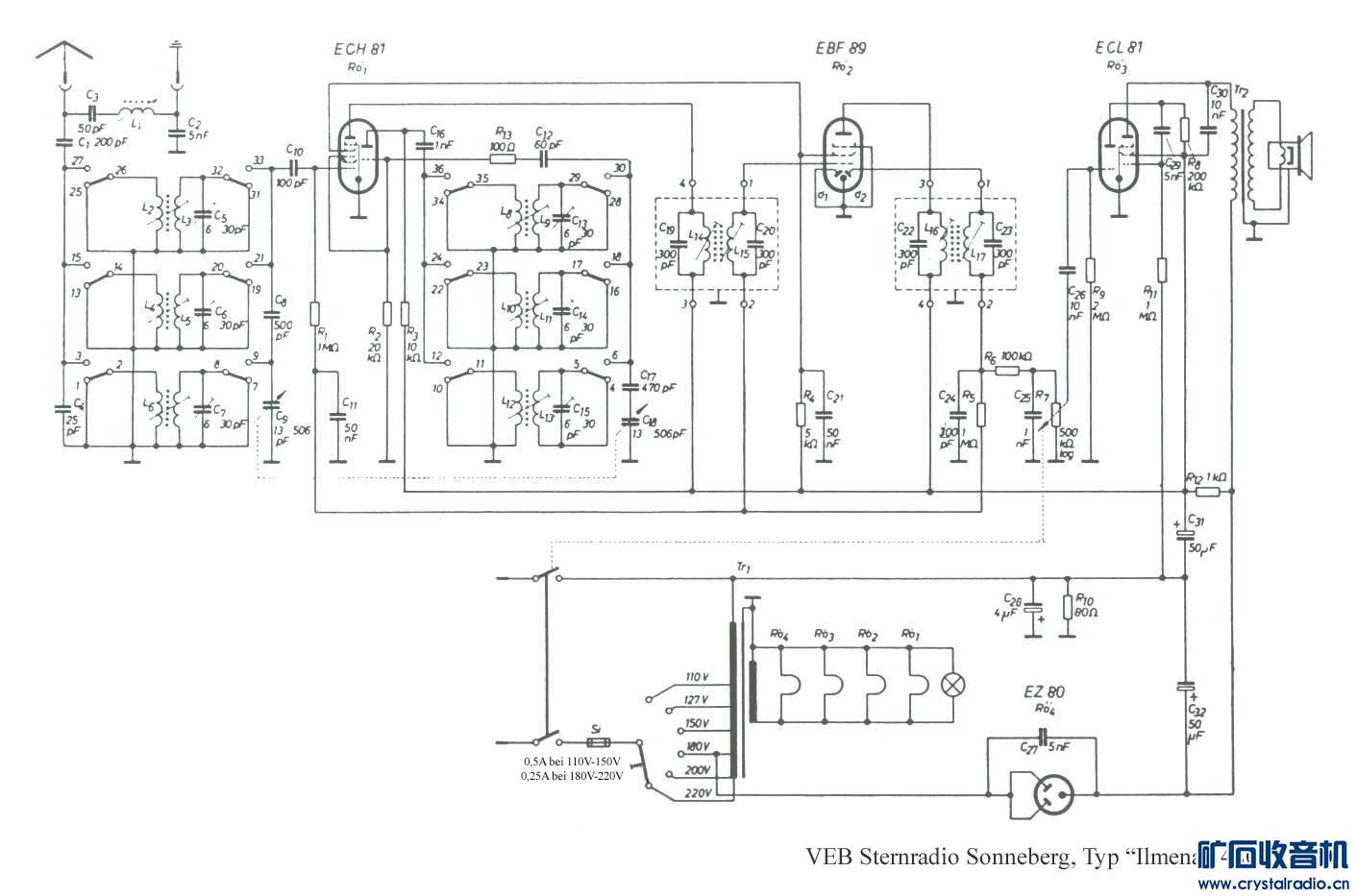

白版能否简单画个ECL81五极、三极部分电路图,你图在心中,我等听醉了,要个图醒一下也好,谢谢!
电路很简单,ECL81是三极、五极复合管,三极部分低放,五极部分功放。三极部分屏极负载电阻220K,阴极接地,栅极电阻4M(均为实测值);五极部分,耦合电容4700P,栅极电阻1.2M,屏极电压150V左右。电源变压器次级6.3V,初级为自耦式,180V供EZ80半波整流,滤波电阻1K,滤波电容输入端50微法385V,输出端50微法350V。
东德 Ilmenau 480 四灯超外差式收音机电路图一张,供参考。
 楼主| 发表于 2017-6-13 08:33:10 | 显示全部楼层
谢谢提供电路图!收藏了。
