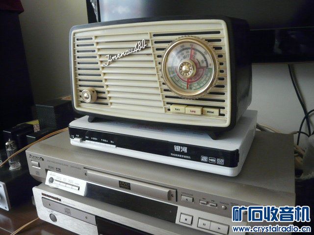

四川朋友寄来一台德国四灯印刷电路超外差式收音机要求修理,不知道牌子,想在网上问一下,结果错发到生活聊天区了,热心网友告知是伊尔梅瑙牌。求该区版主给转过来,还没有实现,有兴趣的网友可以到聊天区看看。发几张图片:

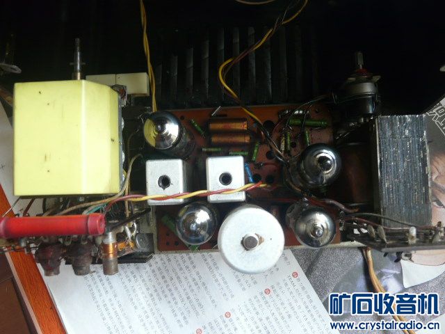

该机为热底盘,电源变压除了供灯丝,其初级为自耦式有110、127、150、180、200、220V多种电压抽头,180V供整流用。有中、短、长三个波段,使用电子管为ECH81、EBF89、ECL81、EZ80。外壳是胶木的,尺寸比东湖D41还小。

小巧、省料、也省电。是一款设计的可能在当时属于售价便宜的大众机。
版主这台机器脱的好。
发表于 2017-6-11 15:59:05 | 显示全部楼层
好像是东德产品?电阻都是东欧风格(除了那个后换的国产2W绿袍)

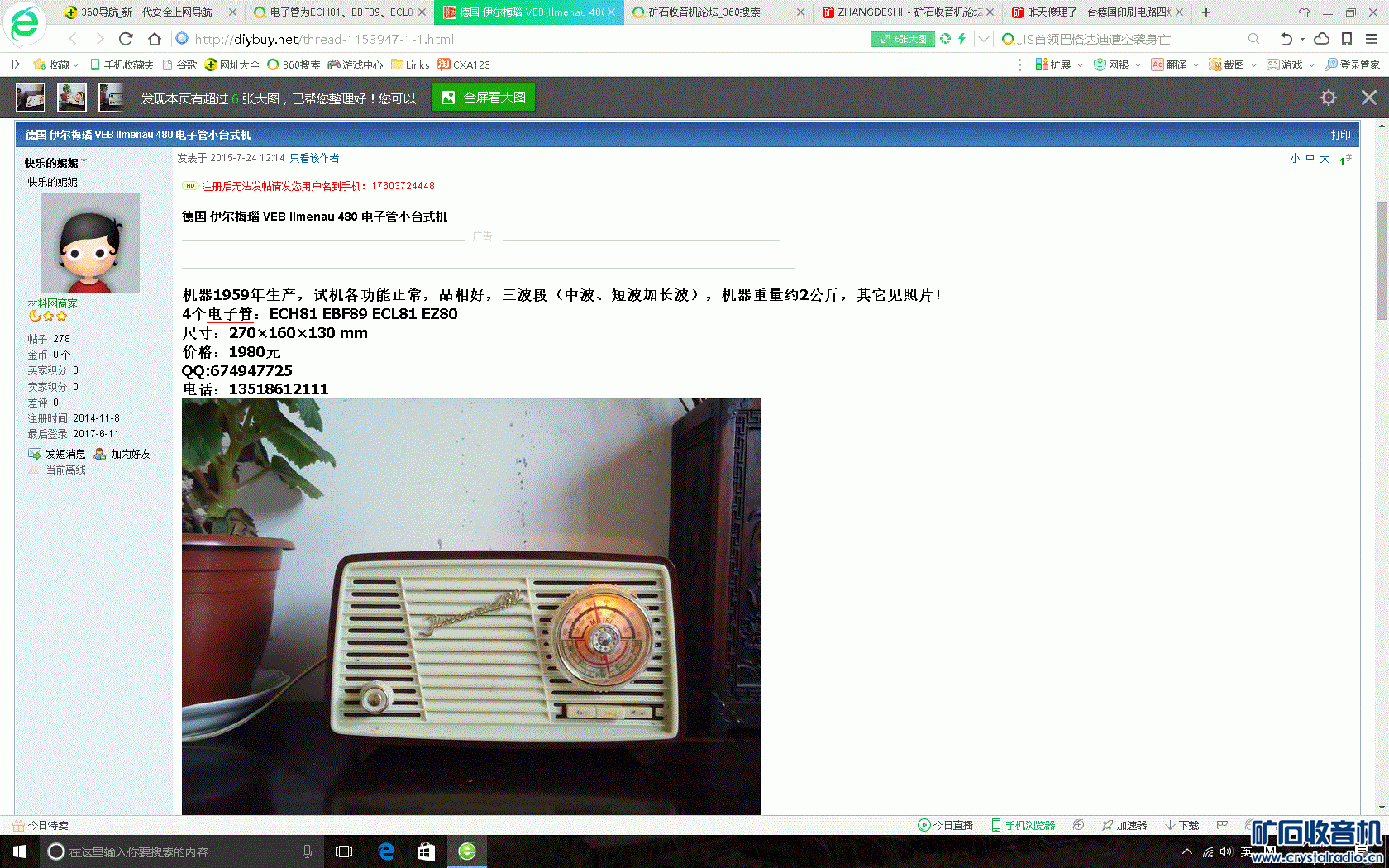

发表于 2017-6-11 21:01:56 | 显示全部楼层
在网上随便搜一下。见了个同样的机器。
发表于 2017-6-11 21:15:08 | 显示全部楼层
看起来,内部还是非常非常新的。

 楼主| 发表于 2017-6-12 08:48:58 | 显示全部楼层
海河 发表于 2017-6-11 21:15
看起来,内部还是非常非常新的。
该机使用印刷电路了,因此我觉得生产年代不会太早,上面资料证明了这个推测,应当差不多,内部些油渍,我已经做了清洁。
