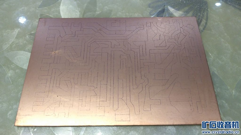

谢谢您的分享!后悔刚刚看见您的帖子,18年12月给我母亲修理老收音机,搜索到“应坛友要求,发J2469型教学扫频仪内部图 - 〓晶体管与集成〓 - 矿石收音机论坛 - Powered by Discuz!  http://www.crystalradio.cn/forum ... page%3D1&page=1”这个帖子,就萌生了自己仿制一台的想法,现在已经通过观察那帖子的高清照片和其他地方下载的电路图,把印刷板做出来了,手工磨的,锯齿波振荡器、扫频振荡器、差频振荡器都焊好了,这两个礼拜在琢磨频标发生器部分原理,就搜索到您的帖子了,绕了很长的弯路了,我的L1用的68uH、L2用的1.39mH,我说怎么扫频振荡器的频率范围不象说明书上那样,差频振荡器中的三个黄色独石电容我观察外观都用的是1000pf 看看我的制作吧:)
画好的印刷板
画好的印刷板
手工磨好的印刷板
手工磨好的印刷板
焊了锯齿波、扫频振荡
焊了锯齿波、扫频振荡
测试扫频振荡器1
测试扫频振荡器1
测试扫频振荡器2
测试扫频振荡器2
开始还在犹豫要不要在矿坛发个记录制作过程的帖子,现在看来是可以的,回头制作好了,也发抽空个贴子上来

这个板做的不错,不过这个电路我不是很满意,已自制晶振振荡,双T滤波,施密特触发器整形,输出亮点频标电路了。其实这个教学扫频仪通过简单改造,也可以输出亮点频标,可以看看我的帖子,我发过一个帖子。
a_fu 发表于 2019-3-7 18:38
这个板做的不错,不过这个电路我不是很满意,已自制晶振振荡,双T滤波,施密特触发器整形,输出亮点频标电 ...
我的板是按您帖子里照片画的,因为没有那么大的镀铜板,长度方向是压缩了的,够费劲的,没有整块的时间,断断续续画了3个多星期,然后又复写到覆铜板上。您的技术真好我准备先能实现原机指标了,再琢磨改进的事,一步步来。
