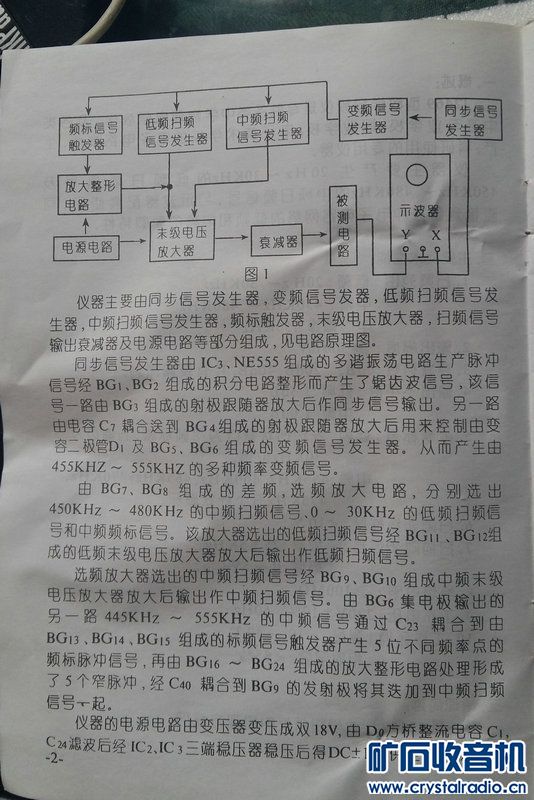

照相大法测绘的“J2469扫频仪电原理路图和PCB”图

L3那一级是振荡,9018那一级是混频。

频标取样谐振电路的频率具体采用多少、电感取多少,仿制时事先要有谱,再就是电感元件制作的问题了。

可以理解了,L3这一级的振荡频率比465K高——低频时高得少,差频后出低频。中频时高得多,差频后出的频率就相对比较高(但比465K低多了),用来产生频标。

成品线圈配合合适的电容只能大致确定频率,最后细调去满足要求,建议采用晶体振荡器,可在一定程度上提高精度和稳定性。谐振电路的具体频率是多少,估计就是几十千周吧,要获得1KHZ左右的谐振带宽,Q值大概也要50左右,需要找到合适的材料来制作这几个电感。

俺看电路参数估计(瞎猜):频标部分的频率大约100K左右,L3这一级在中频这一档时的振荡频率大约565K左右,低频这一档振荡频率大约490K左右。

猜对了!说明书上说是555K

这个估计应该差不多,以565KHZ估算,与465KHZ扫频信号差频之后、给出的三点频标就是95KHZ、100KHZ、105KHZ。100KHZ的谐振电路假设Q值在50左右,通带可以做到2KHZ左右,加上单峰检波与比较器的作用,可以满足亮点、针状、凹坑或者线状频标的要求,最终当然要通过实践来证明。

按俺的理解:
      是5个频标,分成2个通道,而且应该是相邻的频标是交替分布在两个通道中的,这样每个通道中的相邻频点间隔就加大了一倍,可以大大改善了相邻频点两个谐振回路的影响。

考虑有455和465两种中频频率,5个频标分别可以是450、455、460、465、470kHz。如果L3那级的振荡频率是565kHz的话,对应的上面通道的谐振频率就是115、105、95kHz,而下面通道的谐振频率就是110、100kHz。

抛砖分析:
555 电路锯齿波发生器,1.2K 电位器调节扫频振荡器扫频范围。 500欧电位器确定扫频中心频率。变容二极管和L1
L2 及9018做电感闪电振荡器,最大扫频从450KHZ到470KHZ ,扫频宽度30KHZ,方式为低端开始.
  扫频信号经一级射极跟随器后到原理图中部左边的 9018 放大和射极跟随器缓冲后经电阻衰减器输出扫频信号.
原理图右上角的9014 和 L3 组成电容三点振荡器,左边的9018 做降频混频器.当仪器工作于中频模式时,振荡频率为
560 KHZ, 混频输出为110KHZ 到90KHZ. 扫频模式为降频方式;当仪器设置为低频扫频模式时,4148二极管导通,电容增大,
振荡器工作频率降低为约450KHZ,  混频输出为0到30KHZ ,升频方式.
  L3 L5 与9018 组成电流串联负反馈放大器,电感电容做串联谐振吸收电路.在谐振频点,电路发射极串联阻抗降低,输出
电压增加.经电容耦合倍压检波后输出一直流电压到9014组成的鉴别电路.鉴别电路无上偏置电阻,平时处于关断状态.
当检波电路输出电压大于一个二极管压降和一,个基极开通电压(1.4伏)时,鉴别电路输出一个边沿不陡峭的负脉冲,反相
放大后输出正脉冲 经二极管或门电路引入施密特触发器.
  两个9015组成集电极基极耦合触发器, 因1.2K 电阻的下拉,第二个9015 处于饱和状态, 只有第一个9015基极输出负脉冲时才可退出饱和. 施密特触发器的用途是输出一个宽度狭窄,边沿陡峭的脉冲,形成频标信号.
这里有点疑惑,按理二极管或门的作用是每个负脉冲都有效,可前面的分析是 频标点输出正脉冲,与设想不符,请高手解惑.
用示波器可分析出 正确的结论.

最大扫频从450KHZ到470KHZ ,扫频宽度30KHZ,方式为低端开始.“”
似乎480
设计者为什么用到正负12V?
