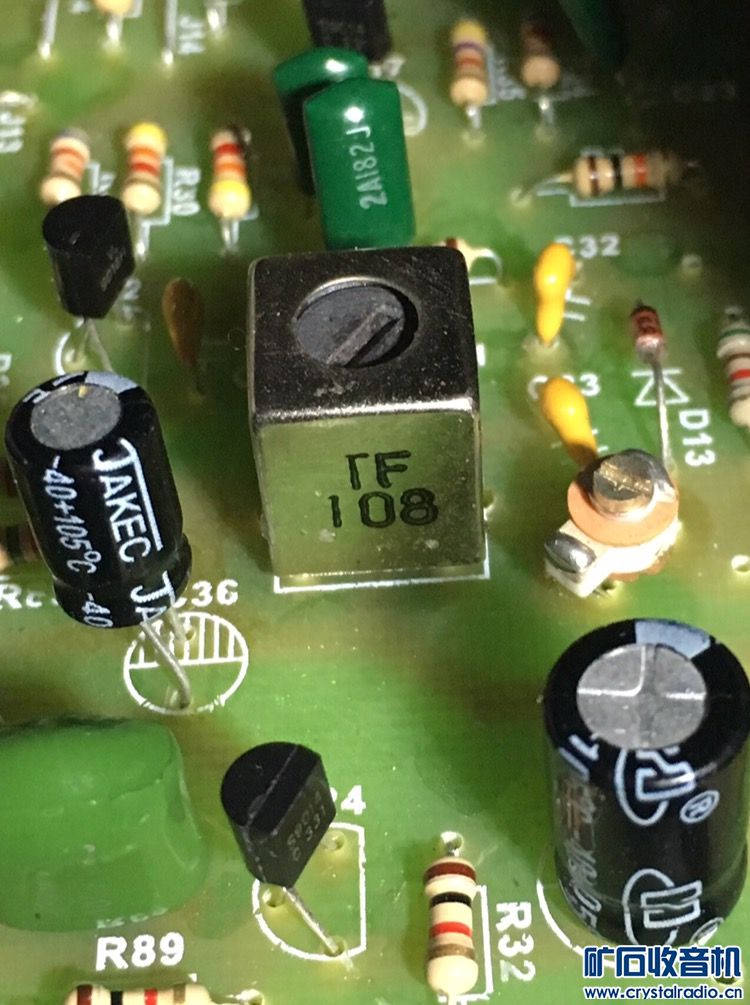

这是L3那个电感线圈型号,用VC86D测了下频率,约530KHz,这表输入阻抗低,精度差,没有频率计,只能测个大概。
