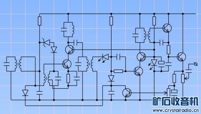

这个电路无需特殊的PIN二极管,并且将二极管衰减器与反向AGC控制巧妙的结合在一起。当AGC开始动作时,衰减器先工作,串联回路的发光二极管的导通电流下降,导通电阻增加;并联回路的1N4148二极管的导通电流上升,导通电阻减少,从而产生有效的衰减作用。衰减增大的同时,中放管的基极偏置电压也不断下降,当降低到偏置电压的临界值,中放管工作电流迅速下降,反向AGC开始工作。实测总的AGC性能可以达到60DB以上。
PIN二极管的特点是当信号幅度大于其反向偏置电压时,并不发生整流作用。在这个电路中,由于所要衰减的信号幅度相对较小,并且使用高压降的发光二极管“打头阵”,经试验,普通二极管也能工作得很好。一举两得的是,发光二极管还能兼作调谐指示的作用。
有了这种AGC电路,变频级就可以放心的使用共射共基级联电路了。在变频级中使用级联电路可以极大的提高变频增益,因为负载中周初级可以全部接入,负载阻抗大大提高了,增大的本振泄漏可以用双调谐回路解决。

今天对这个电路进行扫频测试,发现一个小“BUG”。当改变扫频信号强度时,扫频曲线会变形。经分析是检波三极管EB结在不同信号强度下反偏压变化,造成结电容变化,引起回路谐振频率改变。信号强度越大,输出的直流分量越大,EB结反偏压越大,结电容越小,回路谐振频率变高。检波三极管取结电容很小的9018,症状则明显减轻。
另外还有一个发现,双调谐回路第二中周的次级线序对扫频曲线有很大的影响。某一端接地才能扫出正常的曲线,如果换成另一端接地,扫频曲线倾向于形成尖锐的单峰,原因有待分析。

对电路作了一些细微的修改,使之更加完美。
下面是一些调试心得和说明:
1.除了检波管取结电容小的9018外,其余的三极管可以取任何通用的型号。图中元件值是按照9014这种高放大倍数的三极管给出的。如果使用放大倍数较低的三极管,需要减小有关偏置电阻的值。
2.检波级中周需自制,采用1:1的变比。由于中周磁芯骨架小,总圈数多,选择合适粗细的线,双线并绕100圈左右,绕满骨架为止,不必十分精确,圈数也不宜过多。调试时根据实际情况,调节磁帽,必要时修改电路中配谐电容的值,使之谐振到465khz中频即可。
3.建议整个电路用微功耗低压差集成稳压器供电。电路最低允许的工作电压是3V,可以选用7133。也可以使用更高的工作电压,对保障电路的性能更有利。图中的元件值是根据3V给出的,提高供电电压需要略微增大有关偏置电阻的值。
4.由于变频级增益比常规的大不少,中放管静态电流需要小一些,取0.5mA以下,以限制其初始增益,可以降低静态噪声。
5.变频级如果停振,减小偏置电阻和发射极电阻,增大静态电流即可。偏置电阻不要减得太多,发射极电阻必要时甚至可以减小到0。由于存在稳幅作用,静态电流的增大并不会改变变频级的动态性能。
6.由于存在双调谐电路,最好用扫频仪来调整。短路振荡线圈,使之停振,然后从变频管的集电极(共基极管的发射极)输入微量扫频信号,然后用示波器测试检波输出。调整各个中周,使曲线既高又宽,并形成两边略凸,中间略凹的形态。

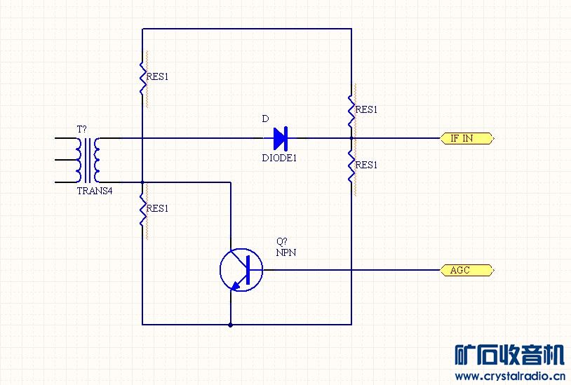

发表于 2017-6-10 13:39:37 | 显示全部楼层
采用桥式对称偏置,衰减二极管跨接在输出和输入之间,这样AGC动作时,中放偏流不至于发生较大的变化
